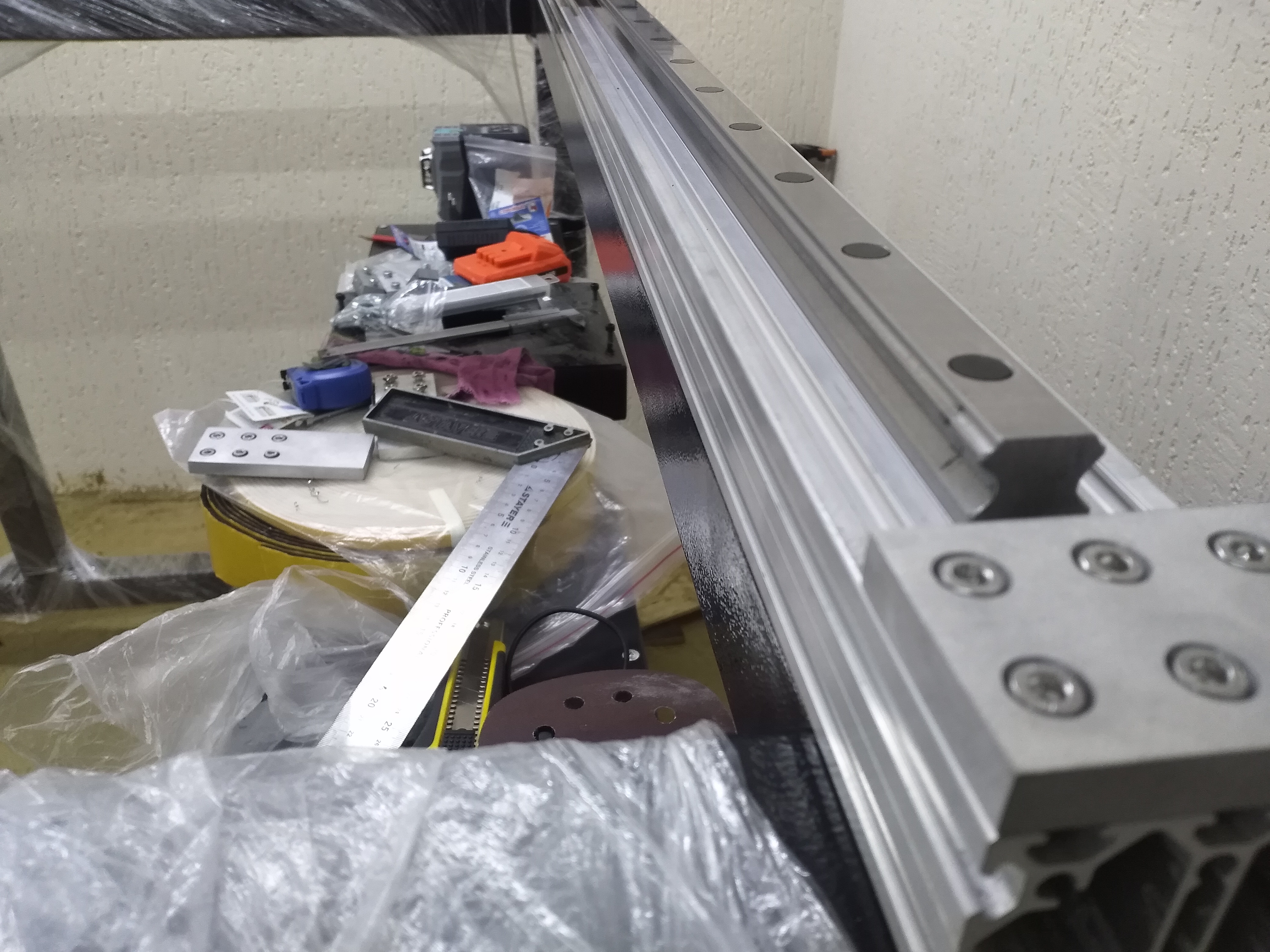

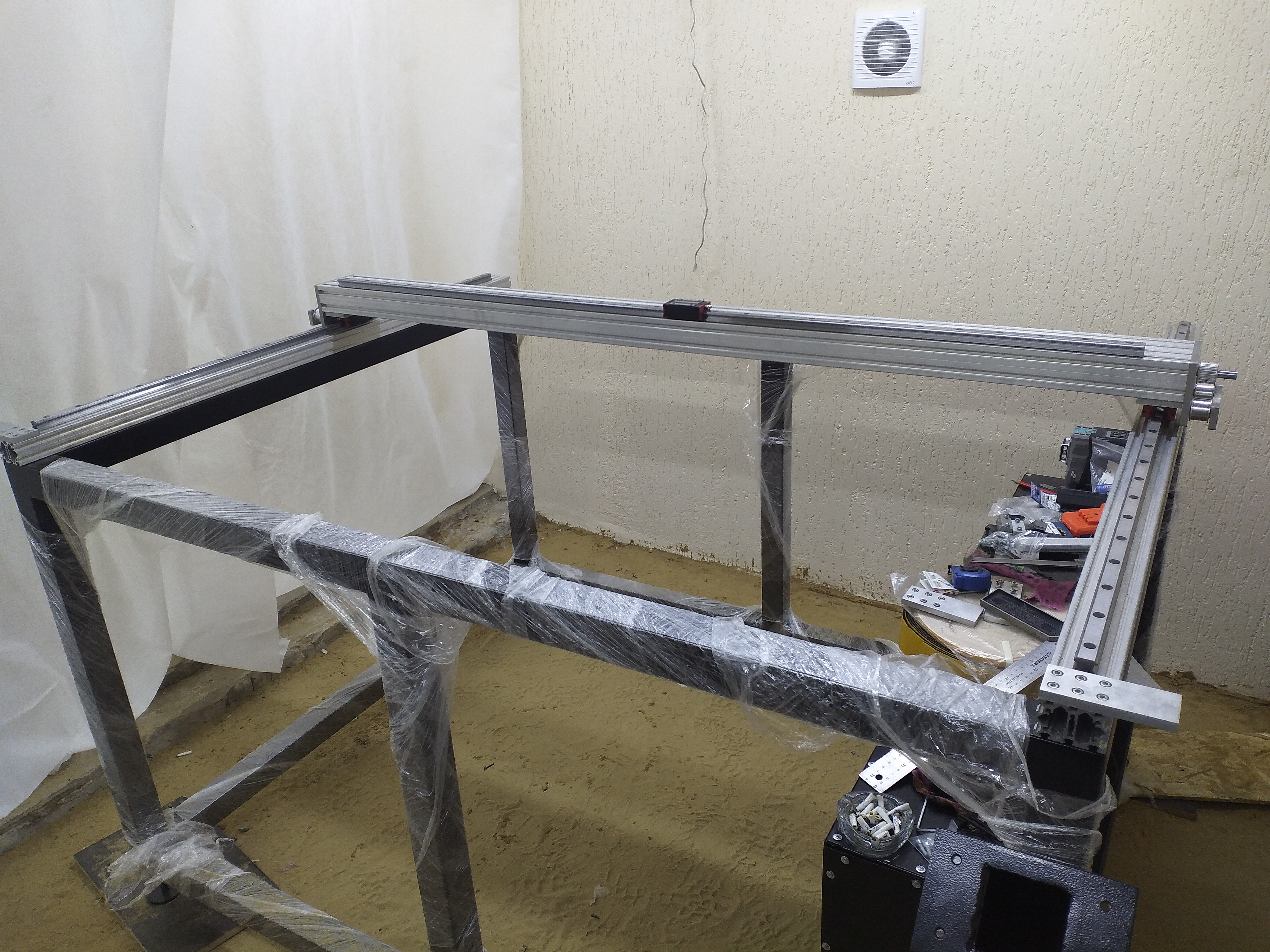

Доброго всем времени суток. Собираем станок CO-2 лазерной резки по металлу, если это понадобится - (мощность трубы 160w). Собираем на раме из металло профиля 60×60 размеры 1700×1300 (варили сами) старались сделать максимально ровно ☝️, но где то всё равно есть косяк. На раму по оси Y закреплён конструкционный профиль 60×60, на ось X (балку) такой-же профиль только 40×80.
Как выровнять геометрию оси X, Y ЧТОБ БЫЛО ВСЁ ПАРАЛЛЕЛЬНО, ПЕРПЕНДИКУЛЯРНО И НЕ ВЫКРУЧЕНО?

Каретки закусывает, диагонали не сходятся? Где фото станка, где описание того что попробовали сделать?

Диагональ одна длиннее на 2 см, рельсы параллельно (если верить рулетке), каретки не закусывает но гудят и катаются туго, инерционного хода почти нет. По поводу косяка, идеально ровно все четыре профиля не сварить, где то уведёт ☝️фото ближе к вечеру

У вас же направляйки поди на конструкционном профиле, какая разница чего вы там в основании наварили, главное как профиль выставили. Так-то строительный уровень 2м, плотницкий угольник 400х600, "соточный" индикатор со стойкой в рамках постройки станка не такие уж большие затраты :wik:

Да у нас вообще ещё ни чего не работает, всё на стадии сборки механической части станка, но балка ездит туго ((( Не можем выставить так чтоб балка ходила свободно (((

Там ошибочка вышла - балка 60×120мм
IMG_20230129_162317.jpg (5879 просмотров) <a class='original' href='./download/file.php?id=206498&mode=view' target=_blank>Загрузить оригинал (3.66 МБ)</a>
Обещанное фото (5879 просмотров) <a class='original' href='./download/file.php?id=206499&mode=view' target=_blank>Загрузить оригинал (4.39 МБ)</a>
Обещанное фото

Кривизна, неперпендикулярность осей, обычно компенсируется математикой в программах управления станками. LinuxCNC это умеет и пр. Первым делом обеспечивают перпендикулярность Х и У. Рельсов по Х (длинная ось) два, если на оси два мотора, то ставят два датчика начала, станок включается и ищет начала. Измеряем неперпендикулярность. Вводим коррекцию.
Соответственно, прежде чем выравнивать и компенсировать нужно ИЗМЕРИТЬ кривизну. Здесь на форуме (поищите пожалуйста сами) я поднимал это как простую геометрическую задачку и с помощью коллег она была решена. Обычный поверочный угольник максимально высокого класса и размера размещается произвольно на рабочем столе и ПОСЛЕ поиска начал производится обмер угольника, 4 точки, по 2 вдоль каждой оси. Зная эти 8 координат с отличной точностью рассчитывается угол между Х и У. Затем, в зависимости от программы (LinuxCNC, юсбпланет и т.п.) вводится параметр для коррекции. Для верности еще раз обмеряем угольник.

Ослабить крепление одной направляйки и каретки ,перегнать портал в один край ,подтянуть конец ,перегнать в противоположный край ,подтянуть второй ,потом по центру и так многократно передвигая затягивая-отпуская найти положение когда катается легко . Если большого "вертолёта" нет то получится . "Вертолёт" можно определить даже с помощью "кошачей" лазерной указки ,закрепить её на каретке а на противоположной закрепить что угодно на чём сделать метку . Исправлять подкладками под профиль . Про несоответствие диагоналей станок может и не узнать ни когда :hehehe:

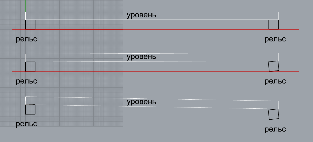

Это вам только кажется. Вы просто ещё ничем достаточно точным его не измеряли. Вам хотя бы уровень СТАНОЧНЫЙ НЕ СТРОИТЕЛЬНЫЙ и линейку поверочную вопросов по жёсткости стало бы сразу меньше. Собственно с помощью уровня можно выставить ось параллельно в плоскости XY. То есть убрать пропеллер. А если взять и на линейку ещё добавить индикатор то и параллельность между рельс вывести можно. Хотя это можно и без линейки любым жестким стрежнем закреплённым на каретке :rail: сделать. Но вертолёт без уровня не убрать - потому что не измерить. Точнее вам уже предложили м помощью кошачей указки - в первом приближении вполне пойдёт. Но если надо точнее то увы

Если в конкретном этом углу и не перемешать то не проблема !) Можно и из этого но! Нужно ведь чем-то измерить чтобы понять куда "гнуть" раму. Можно не гнуть а подкладывать под профиль что-нибудь и тем не менее всё равно нужны измерения. Если я правильно понял автора то и диагонали тоже ушли. И вот как раз на диагонали ему и говорят что можно забить т.к. станок может и не узнать об этом никогда. Если рельсы параллельны (проверяется индикатором или штангелем закреплённым на стержне) и лежат в одной плоскости (проверяется уровнем, желательно станочным) то увод диагонали между эти рельсами будет лишь означать что одна каретка уже упрётся в конец рельсы а вторая ещё не доедет на то расстояние на которое ушли диагонали. Вот и всё. А чтобы Y сделать перпендикулярно нужен угольник нормальный а не вот это строительное г... уж извините но это так. У нас всё что строительное то крайне не точное. Если найдут такой то метода простая. Положили уголник на стол. На каретку по Y зафиксировали индикатор каретку зафиксировали чтобы не двигалась. Прокати по стороне угольника добившись параллельности с осью X. Расфиксировали каретку по Y зафиксировали по X и прокались индикатором по второй стороне угольника. Смотрим на сколько всё уехало. Поправляем ось Y снова катимся по угольнику. Попали - радуемся ))
П.с. Автор ещё мог саму рельсу повернуть относительно второй - тоже будет клинить. Тоже проверяется уровнем

уровень.png (5717 просмотров) <a class='original' href='./download/file.php?id=206507&mode=view' target=_blank>Загрузить оригинал (33.5 КБ)</a>
Должно быть как в самом верхнем варианте а у автора может быть как в двух нижних. И будет клинить. Конечно очень схематично но должно быть понятно. И это пока речь только о оси X
По Y тоже можно каретки раком поставить. Даже на ровный профиль. И профиль ведь только по умолчанию ровный. Физический его тоже ни кто не измерял.
П.с. про то что из всего делают ни кто не спорит - делают. Но вот из-за отсутствия жесткости и расхлябаности механизмов им и прощает механика ошибки. У автора же станок жестки относительно станка на уголках.

HG каретки не ездят накатом. Особенно с преднатягом которые.
Одень 4 каретки вряд на одну рельсу, безменом замерь суммарное усилие на перемещение. Потом в сборе портала и сравнивай величины.
Параллелограмм - конструкция не жесткая, под своим весом может принимать новую геометрию из-за неровности пола. Выравнивать геометрию направляющих до анкерения рамы к полу пустая трата времени.
