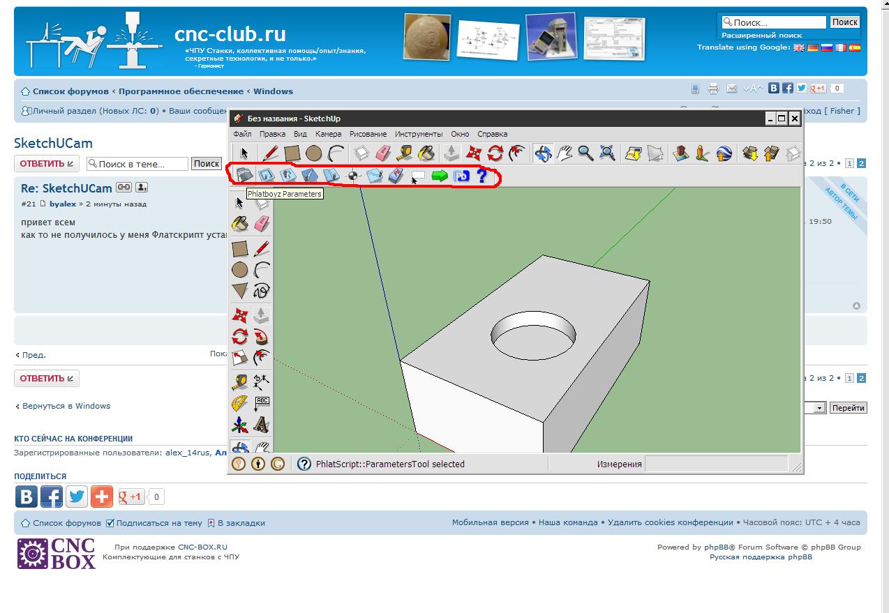

привет всем
как то не получилось у меня Флатскрипт установить и вот такой тулбар как в примерах показать... у кого нибудь получилось?

А он прячется постоянно куда-то, гад.
кетчуп_кам_cr.jpg (5168 просмотров) <a class='original' href='./download/file.php?id=13805&mode=view' target=_blank>Загрузить оригинал (146.88 КБ)</a>

вроде нашел . случайно ткнул. если устанавливаешь кетчуп 8 а потом этот скрипт. то он его прячет в программы/гугл/кетчуп8/кетчуп7/
надо то что лежит в кетчуп 7 перетащит в кетчуп 8.
потом зарегестрироват; риложение если он еще не сделал
window/preferences/Extension Phlatboyz
потом
toolbar View/Toolbars/Phlatboyz
http://www.phlatforum.com/viewtopic.php ... ddb160caf7
ивроде должно заработать... по крайней мере тулбар уже вижу

совершенно верно
