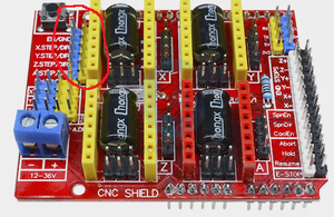

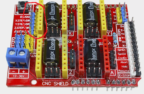

Я не так давно иду по этому пути ,но тем не менее могу дать совет .
AntEkb писал(а): ↑ с поворотной осью
Вот про это временно забыть .
Время для закупки на али не подходящее ,там у них Новый Год начался . Но тем не менее ,взять cnc grbl shield v3 с ардуиной уно ,подойдут и моторы и драйвера , собрать макет на столе ,просто моторы с флажками ,с ним не много поиграть с GRBL ( про марлин можно посмотреть ролики этого автора- Solid_Marlin_Fox ),что бы понять как это работает ,используя видеоролики с ютуба . Дальше можно "макетить" на мебельных направляющих ,строительных шпильках,каретках от принтеров и т д ,но это деньги на ветер.
Если "затянет " ,взять плату развязки за 500 р + кабель LPT ,подключить её проводами к тому же шилду , ардуину снять (пригодится ,игрушка интересная ) и начать осваивать Linux CNC.
На самом деле это не так уж и страшно ,для трёх осей там всё предусмотрено без "геморроя", просто ставим галки где надо . Программа бесплатная и честная , ставится просто ,на пример linuxcnc-2,7-wheezy. Потребуется комп с LPT портом , у меня вполне нормально работал старенький ноут фуджитсу .
Для проектирования деталей я использую солид ,для создания управляющей программы арткам , для старта самое то , на ютубе полно обучалок понятных новичку .
Сам то от куда ? Ekb ? Может и более конкретные предложения могут быть у коллег . На пример в Ponaehovske Ne Rezinovom :hehehe: есть места где можно купить комплектуху здесь и сейчас .
К обведённым пинам подключать провода от платы развязки . (3165 просмотров) <a class='original' href='./download/file.php?id=206267&mode=view' target=_blank>Загрузить оригинал (351.24 КБ)</a>
