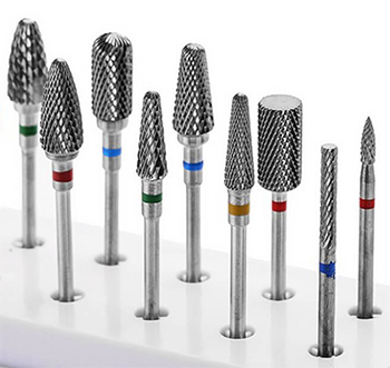

Здравствуйте! Подскажите, пожалуйста, можно ли нарезанную голову фрезы(как на фото) спаивать с хвостовиком индукцией? Не повредиться ли насечка?

Из какой стали сделано, до какой температуры нагреется голова?
Такие штуки частенько сваривают сваркой трением. Дешевше, быстрее, и точнее.

в соседнем ресурсе вопрос мелькнул.
при индукции прогрет все и отпустит.
... калить и точить заново, имхо.

Тут важно именно сПАивать или сВАРивать?
Если именно пайка, то прогревать нужно до меньшей температуры, но достаточная ли будет прочность? Зависит от припоя. И контролировать пайку нужно будет точно (пирометром etc.).
Если речь всё же о сварке, то тогда да, скорее всего произойдёт отпуск. Причём неравномерный, так что и повести может.

kolika33 писал(а): 16 янв 2023, 11:05 Тут важно именно сПАивать или сВАРивать?
Эти изделия используются в косметологии, так что обычной спайки хватает. Российские производители даже их не закаливают. В теории при пайке 800 градусов деформироваться не должно. Будем тестировать.

Никита2 писал(а): В теории при пайке 800 градусов деформироваться не должно

Никита2 писал(а): 16 янв 2023, 15:41 Эти изделия используются в косметологии, так что обычной спайки хватает. Российские производители даже их не закаливают. В теории при пайке 800 градусов деформироваться не должно. Будем тестировать.
Судя по температуре, ПСр-ом паять собираетесь?
ПМЦ-36 крепче, но и температуру требует выше.
Хотя, если это шарошки для ногтей/мозолей/etc., то и серебра должно хватить.
при 800-850 градусах подшипники закаливают, если че.
представляю... не калеными фрезами ногти "клиенту" пилить.
"клиент" за время процедуры расскажет все, что было и не было.
хотя, я не в курсе, какие цели преследуются.

спаять то вполне можно и насечка сохранится.
