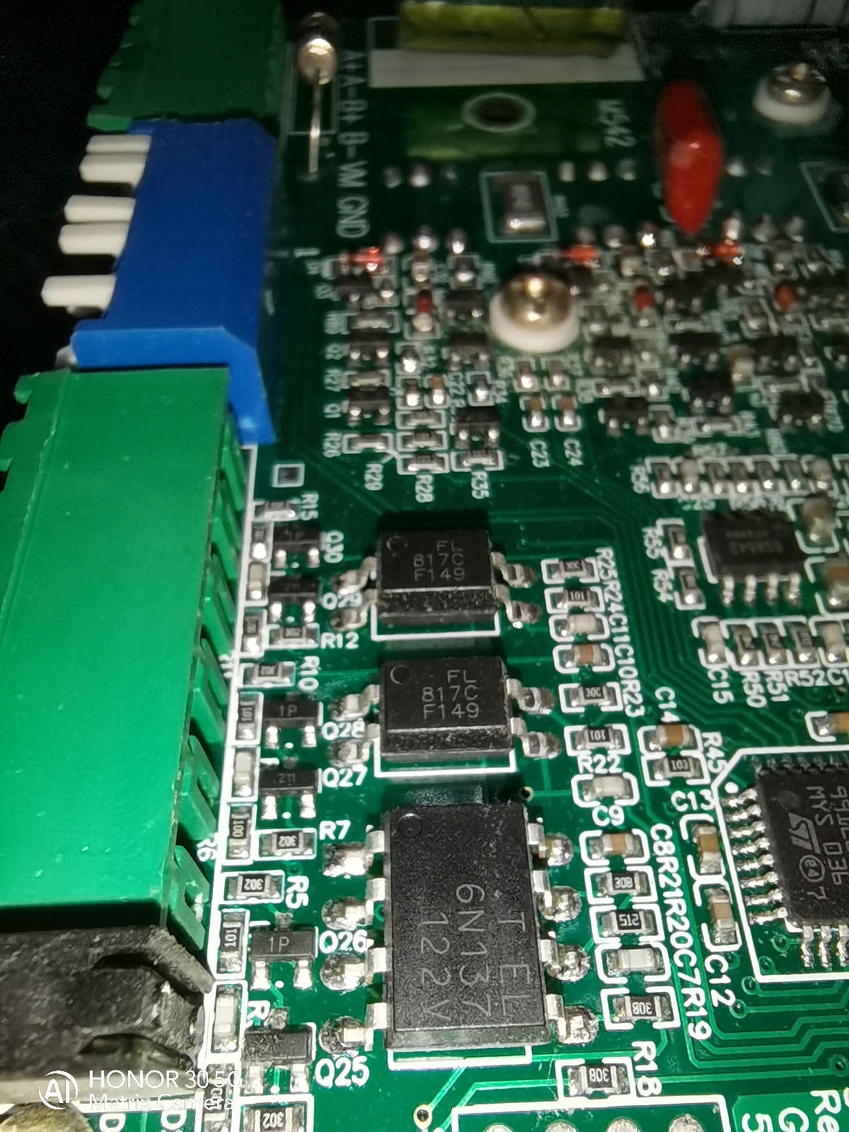

Всем привет, ребята, может кто подскажет где искать причину, при выполнении уп на DDCS EXPERT ось X почему то уводит вправо, получается смещение по X и так на протяжении всего процесса резки, до этого был Mach 3, вырезало всё нормально

Евгений Николаевич писал(а): ↑09 янв 2023, 18:45
Евгений Николаевич писал(а): ↑30 дек 2022, 12:27 Всем привет, ребята, может кто подскажет где искать причину, при выполнении уп на DDCS EXPERT ось X почему то уводит вправо, получается смещение по X и так на протяжении всего процесса резки, до этого был Mach 3, вырезало всё нормально
Что-то все молчат, или я вопрос не правильно задал?
Да не, нормально поставлен вопрос. Я, например, только сейчас увидел.
Дело такое.
Если умными словами, то так: медленная оптопара драйвера на входе DIR ещё не успела переключиться, как уже пришел сигнал STEP шагнуть в новом направлении.
МАЧ же просто немного позже, чем DDCS посылает в драйвер сигнал STEP после изменения состояния сигнала DIR. Поэтому оптопара успевает переключиться. Кроме того МАЧ умеет инвертировать сигнал STEP, что может помогать в данной ситуации.
Почему уводит?
Да потому, что при переходе с 0 на 1 быстро переключается, а при переходе с 1 на 0 медленно. Это свойство такое у полупроводников, если не приняты соответствующие меры. Поэтому импульс степ и отнимается только у левого движения, и прибавляется конкуренту. При каждой смене направления справа налево.
А при смене правления слева направо все всё успевают, и никто ни у кого ничего не ворует.
Простыми словами: фотку оптопар на драйвере сюда, плиз. А там посмотрим.

Может дело в арткаме? Сейчас вот специально вырезал рельеф целиком и по выбранным векторам, так по выбранным векторам нормально вырезал, а рельеф целиком опять всё увело. Драйвера местами менял, та же картина.
Выбранные векторы (8977 просмотров) <a class='original' href='./download/file.php?id=206218&mode=view' target=_blank>Загрузить оригинал (2.29 МБ)</a>
Выбранные векторы
Рельеф целиком (8977 просмотров) <a class='original' href='./download/file.php?id=206219&mode=view' target=_blank>Загрузить оригинал (2.15 МБ)</a>
Рельеф целиком
IMG_20230110_175512.jpg (8975 просмотров) <a class='original' href='./download/file.php?id=206220&mode=view' target=_blank>Загрузить оригинал (993.56 КБ)</a>

Евгений Николаевич писал(а): ↑10 янв 2023, 16:44 Изображение
Оптопара ДИР медленная (четыре ноги). Из-за нее Вы получаете тот результат, какой получаете.
Лечение:
- если позволяет ЧПУ, отодвинуть фронт СТЕП от фронта ДИР, например "инвертировать СТЕП" или "СТЕП по переднему/заднему фронту";
- заменить оптопару на быстродействующую (аналогичную СТЕПу - шесть или восемь ног) с соответствующим подключением;
- заменить драйвер на быстродействующий;
- уменьшить скорость обработки (не факт);
- инвертировать сигнал СТЕП на ЧПУ (не факт);
- пригласить шамана с бубном.

Спросил у шамана, он ответил что надо поменять значение в 0017 строке, так что обошлись малой кровью :hehehe: :hehehe: :hehehe:

Евгений Николаевич писал(а): ↑10 янв 2023, 22:54 Спросил у шамана, он ответил что надо поменять значение в 0017 строке, так что обошлись малой кровью :hehehe: :hehehe: :hehehe:
Да, это оно. Рекомендую так угодить всем подобным драйверами на других осях.
