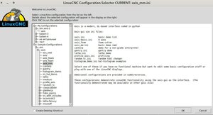

Коллеги, как водится, на ровном месте. Вот еще 2 декабря все работало, не обновлял linuxcnc ни разу, а компоненты системы - неоднократно, результат внезапно стал таким (сознательно запускаю эталонную версию сим-конфигурации) -
linuxcnc
LINUXCNC - 2.7.15
Machine configuration directory is '/home/user/linuxcnc/configs/sim.axis'
Machine configuration file is 'axis_mm.ini'
Starting LinuxCNC...
Found file(lib): /usr/share/linuxcnc/hallib/core_sim.hal
Note: Using POSIX non-realtime
Found file(lib): /usr/share/linuxcnc/hallib/sim_spindle_encoder.hal
Found file(lib): /usr/share/linuxcnc/hallib/axis_manualtoolchange.hal
Found file(lib): /usr/share/linuxcnc/hallib/simulated_home.hal
  File "/usr/bin/axis", line 3295, in <module>
    get_coordinate_font(vars.dro_large_font.get())
  File "/usr/bin/axis", line 3191, in get_coordinate_font
    glnav.use_pango_font(coordinate_font, 0, 128)
  File "/usr/lib/python2.7/site-packages/glnav.py", line 55, in use_pango_font
    glBitmap(0, 0, 0, 0, 0, h-d, '');
minigl.error: (1285, 'out of memory')
Shutting down and cleaning up LinuxCNC...
task: 496 cycles, min=0.000003, max=0.001258, avg=0.001043, 0 latency excursions (> 10x expected cycle time of 0.001000s)
LinuxCNC terminated with an error.  You can find more information in the log:
    /home/user/linuxcnc_debug.txt
and
    /home/user/linuxcnc_print.txt
as well as in the output of the shell command 'dmesg' and in the terminal
в созданных файликах все то же, про ядро. Кто сталкивался, куда копать?!
Если поставить 2.8, то результат тот же. Пересборка из исходников результата не дала.
Причина - mesa, которая разделилась на два пакета, наш выбор mesa-amber

А где вы увидели требование realtime ядра? Я вижу например другое
одна из планок памяти не вылетела ли?

еще раз. сообщение в логе - про нехватку памяти.
про realtime вопроса и ошибки нет. такое же сообщение увидите если просто ошибка в конфиге будет.

да, это проблема, связанная с прилетевшими в декабре обновлениями дров встроенной карточки Интел. Не аксис интерфейс запускается. Если карточка выделенная, то тоже запускается https://archlinux.org.ru/forum/post/257144/

И так, как всегда случается у Арчеводов, благодаря профессионализму и, что важнее, добродушию и отзывчивости коллег, проблема локализована и решена. Судя по ее источнику и тому, что Арч обычно по развитию всех опережает, проблема докатится до всех. Произошло разделение пакета mesa на "для новых" и "для НЕ новых" (я отказываюсь считать свой "старым" в возрасте 2 года). Выбр для linuxcnc - mesa-amber
