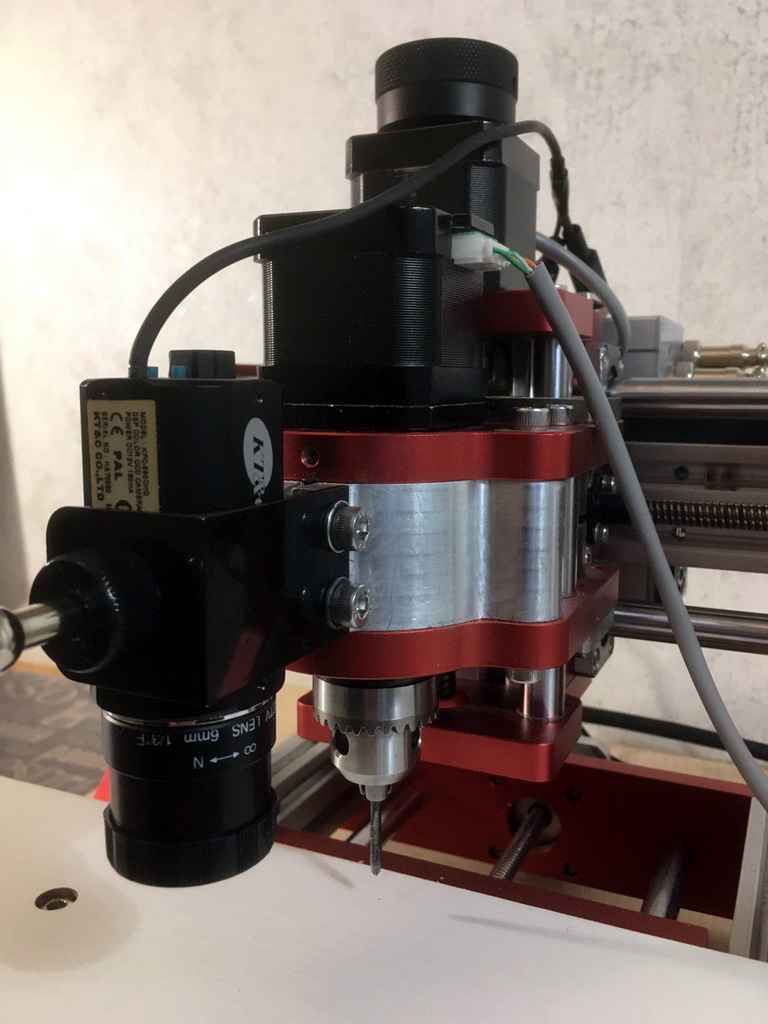

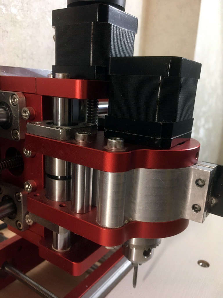

Курдль писал(а): ↑ Зацените мой новый девайс!
Планирую использовать его для автоматического нарезания резьб.
Наконец-то представилась возможность испытать сие устройство для нарезания резьбы в 60-и отверстиях.
Без него бы я охренел.
(Нарезку ручной дрелью без держателя и направлятеля не предлагать)
tapper.jpg (919 просмотров) <a class='original' href='./download/file.php?id=205933&sid=e80fefc8ddc2550adb4ff66823192e21&mode=view' target=_blank>Загрузить оригинал (216.14 КБ)</a>

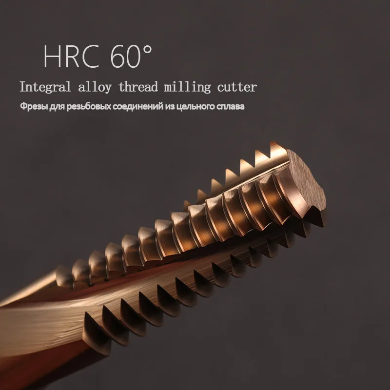

Курдль писал(а): ↑ Без него бы я охренел.
А что за дивайс?
Это устройство для нарезания резьбы в "чужых" отверстиях? Т.е. сделанных в другое время в другом месте?
Лично я бы охренел без резбофрезы. https://ae04.alicdn.com/kf/H71026a053d7 ... -4-5-6.jpg
Но я резьбу делаю в "своих" отверстиях, сделанных мною же немного ранее. не переставляя заготовку.

Видео будет. И вопросы будут. Я пока не до конца разобрался с вращающимися осями в Mach3.
Но простейшая УП заработала нормально с какой-то попытки.

Это просто планетарный редуктор с надетым на него патроном с одной стороны и ШД - с другой стороны.
Я предполагал также нарезать резьбу в деталях, в которых только что на этом же станке прорезаны отверстия.
Т.е. вынимаешь шпиндель, вставляешь эту бандуру и запускаешь новую УП.
Но возможно нарезать и в "чужих" или ранее сделанных отверстиях.
Для этого у меня предусмотрено еще одно извращение: оптический прицел :hehehe:
Camera0.jpg (898 просмотров) <a class='original' href='./download/file.php?id=205934&sid=e80fefc8ddc2550adb4ff66823192e21&mode=view' target=_blank>Загрузить оригинал (192.03 КБ)</a>

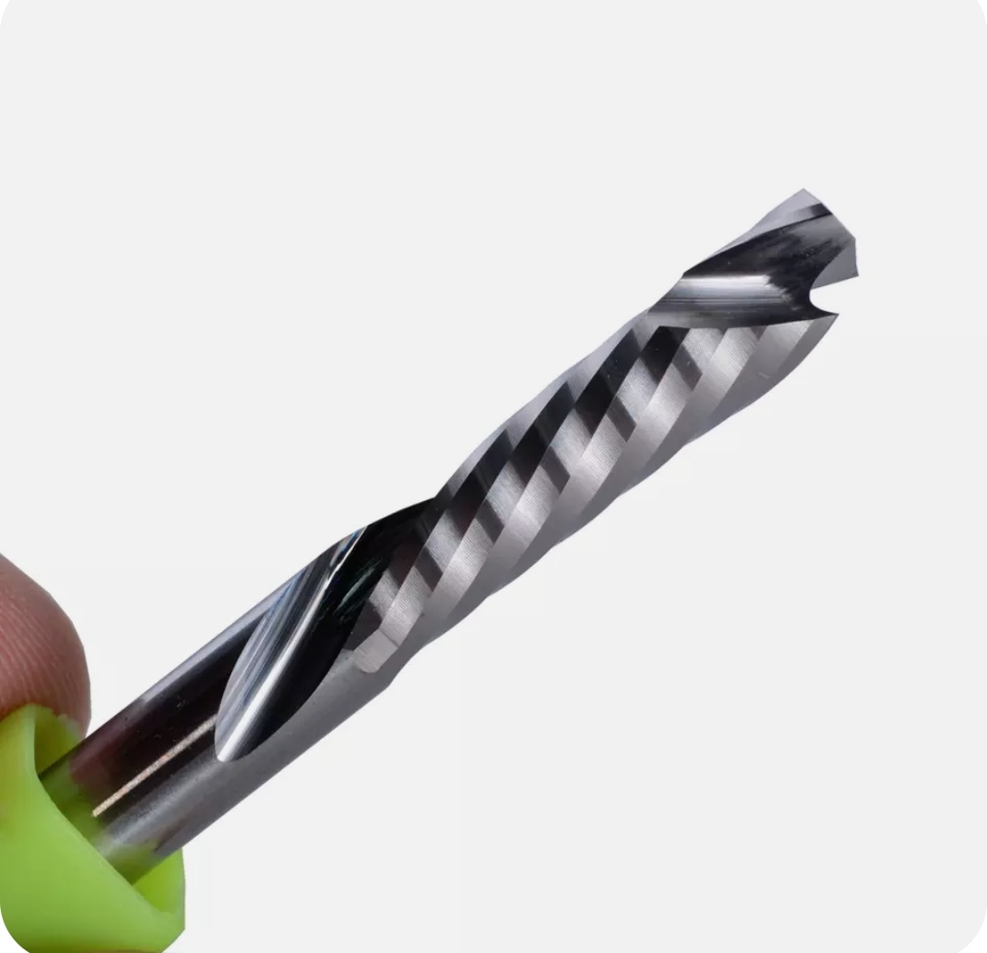

igor_kovchegin писал(а): ↑16 дек 2022, 08:55
Kachik писал(а): ↑ Кстати к вопросу попутного и встречного фрезерования в деревяхах...
А лучше просто использовать подходящие для дерева фрезы - с обратнонаправленным зубом :) и тогда ничего не лохматится ни в попутном, ни во встречном направлении. Ведь в любом случае, при любом направлении, с одной стороны реза будет попутное, а с другой встречное фрезерование..
что за фрезы, для примера?

igor_kovchegin писал(а): ↑ что за фрезы, для примера?
Вот например
https://sl.aliexpress.ru/p?key=p9KVta6
IMG_20221217_142839.jpg (859 просмотров) <a class='original' href='./download/file.php?id=205935&sid=e80fefc8ddc2550adb4ff66823192e21&mode=view' target=_blank>Загрузить оригинал (93.08 КБ)</a>

vtgmfg писал(а): ↑ что за фрезы, для примера?
Я думаю, речь идет о компрессионных фрезах
