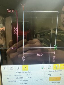

Станок только построил, пытаюсь разобраться
При вводе G10 L20 P1 X0 Y0 согласно документации текущая координата должна стать нулевыми координатами, загружаю тестовую программу квадрата
2022-12-09 22-26-15.JPG (2980 просмотров) <a class='original' href='./download/file.php?id=205826&mode=view' target=_blank>Загрузить оригинал (4.89 МБ)</a>
получается фигня - траектория смещается относительно расчетной, причем при каждом G10 L20 может смещаться только по У или по ХУ
2022-12-09 22-24-54.JPG (2980 просмотров) <a class='original' href='./download/file.php?id=205827&mode=view' target=_blank>Загрузить оригинал (2.83 МБ)</a>
2022-12-09 22-36-41.JPG (2980 просмотров) <a class='original' href='./download/file.php?id=205828&mode=view' target=_blank>Загрузить оригинал (1.86 МБ)</a>
Если задаю как смещение от точки G10 L2 P1 X100 Y100, траектории планировщика и инструмента совпадают
2022-12-09 22-44-30.JPG (2980 просмотров) <a class='original' href='./download/file.php?id=205829&mode=view' target=_blank>Загрузить оригинал (1.98 МБ)</a>
Вопрос - что за хрень? .var и bak.var удалял, результат тот же

g92 отлично отрабатывает

C G92 такая же фигня...

Увы нет... И этой кнопкой перегружал, и заново открывая файл...
Вот сейчас он вообще на мм сместил, на скрине видно, что по G0 X0Y0 приехал в центр координат, а круг инструмента смещен от контура
l2.png (2917 просмотров) <a class='original' href='./download/file.php?id=205836&mode=view' target=_blank>Загрузить оригинал (130.29 КБ)</a>
и сразу провел эксперимент с G10 L20, потом так же послал в G0 X0Y0
l20.png (2917 просмотров) <a class='original' href='./download/file.php?id=205837&mode=view' target=_blank>Загрузить оригинал (131.08 КБ)</a>
Может это я что то делаю не так?

ну вообще когда переносишь систему координат по g10 или g92, то надо делать перезагрузку файла (ctrl+r) и очистку уже пройденного пути (ctr+k).
сними на видео что как делаешь, у меня 2.9 сейчас. Я начинал 3 года назад с 2.7 и всегда делал по g92 - никогда расхождений не было, если перезагружать файл.
На сколько я знаю, вообще G92 от G10 L20 не отличается.

В axis попробуйте. Кажется был какой-то подобный косяк в gmocappy.

как написал выше Kost_irk похоже это что то с отрисовщиком в Gmoccapy.
Загрузил у себя Gmoccpay и получил такой же результат как у вас.
от обнуление координат по G10 L20
2022-12-11_13-25-58.png (2866 просмотров) <a class='original' href='./download/file.php?id=205838&mode=view' target=_blank>Загрузить оригинал (71.13 КБ)</a>
вот обнуление по G92:
2022-12-11_13-28-51.png (2866 просмотров) <a class='original' href='./download/file.php?id=205839&mode=view' target=_blank>Загрузить оригинал (15.51 КБ)</a>
и там и там коряво и в разные стороны.
Пишите сюда https://github.com/LinuxCNC/linuxcnc/issues замечание авось подправят.

Загрузил Gmoccapy в LinuxCNC2.9. там по прямым линиям все четко совпадает. а по дугам тоже какое то рассогласование:
2022-12-11_13-41-03.png (2865 просмотров) <a class='original' href='./download/file.php?id=205840&mode=view' target=_blank>Загрузить оригинал (19.88 КБ)</a>
И да, в аксисе все четко с отрисовкой что в 2.8 что в 2.9. Даже с дугами на много точнее заданное с пройденным совпадает
