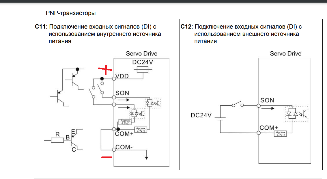

Нужно было просто немного отдохнуть и все закрутилось. Но не переключаются 5ю вольтами DI7. входы DI нужно тольео от 24v питать? или их для работы можно как-то запитывать? К примеру тут в руководстве на странице 59 (3-27) сказано, что-то про пнп и нпн.
Подключение входных сигналов (DI) с
использованием внутреннего источника
питания
не пойму пока, как этим пользоваться

Да, оптопары на входе штатно работают от 24В напряжения.
Может, и 5В хватит, я не проверял, но смысла не вижу стремиться использовать именно 5В.
Я использую внешний источник питания 24В, когда + подается на общий пин питания входов, а GND - на сам вход.
Это стандартная NPN схема.
Можно подать GND на общий, а каждый отдельный вход активировать плюсовым сигналом, это будет PNP схема.
Кроме внешнего использовать можно и внутренний источник питания, тогда надо кинуть перемычку с пина, с которого берем питание, на общий пин всех входов.
Схемы нет сейчас под рукой, но в мануале все расписано что и как надо делать.
По-моему, даже в типовой схеме подключения нарисовано что, как и куда подавать надо....
Re: ASDA-B2 разъем CN1 не реагирует
zkxFTF писал(а): ↑ не пойму пока, как этим пользоваться
01.png (9346 просмотров) <a class='original' href='./download/file.php?id=206133&sid=d61911f863d7f4f60bee008b99ce3754&mode=view' target=_blank>Загрузить оригинал (111.47 КБ)</a>

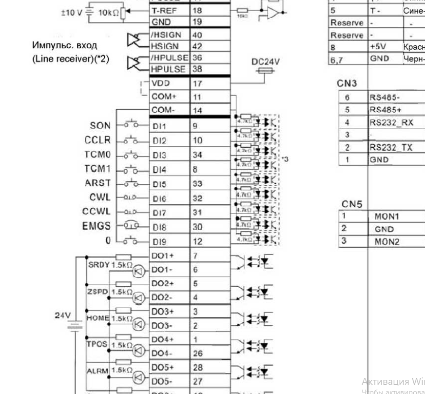

Umnik
Сообщения: 2344
Репутация: 2153
Настоящее имя: Георгий
Откуда: Калуга
Сообщение Umnik »
вот тут попонятнее нарисовано.
Здесь NPN подключение с использованием внутреннего БП.
2023-01-05_103828.png (9309 просмотров) <a class='original' href='./download/file.php?id=206135&sid=d61911f863d7f4f60bee008b99ce3754&mode=view' target=_blank>Загрузить оригинал (327.66 КБ)</a>

Главное не использовать 2 БП одновременно (внутренний БП и внешний БП), поскольку если верить написанному в руководстве, это может привести к выходу из строя!
zkxFTF
Сообщения: 38
Зарегистрирован: 24 окт 2019, 19:08
Сообщение zkxFTF »
Umnik писал(а): ↑05 янв 2023, 10:40 вот тут попонятнее нарисовано.
подскажи пожалуйста, правильно ли я понимаю:
подаю - питания (хочу именно 5в попробовать) на COM- с контроллера, и если подам +5в с контроллера на любой из DI он замкнется и переключится. Так ?
Umnik
Сообщения: 2344
Репутация: 2153
Откуда: Калуга
Сообщение Umnik »
если 5В хватит - то так
Но это стремный вариант, не понимаю стремления использовать именно 5В...
Ну и лучше подавать + на СОМ+, а GND на вход.
Если объединить все GND от всех БП, то можно брать его с любого БП.
