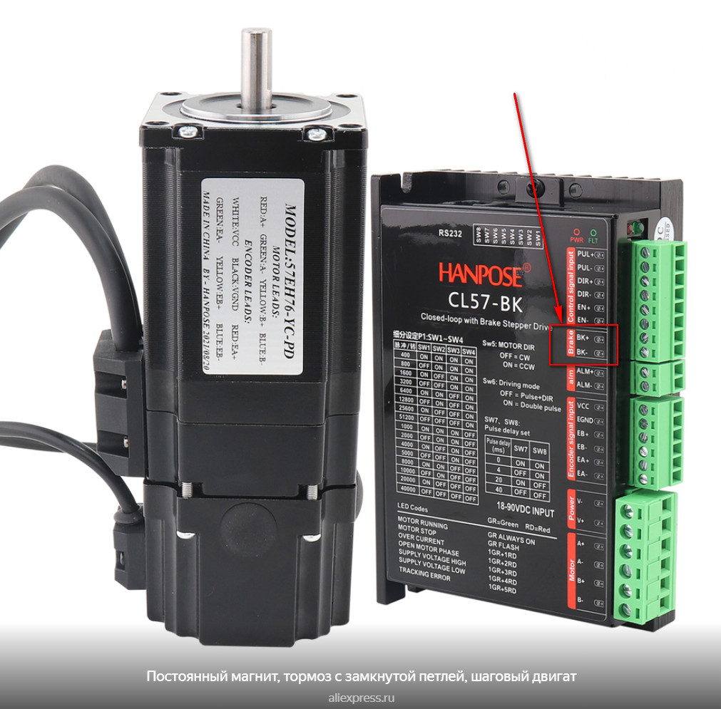

Для примера вот ещё пример - в верхнем углу драйвера есть выход брейк- логику работы не знаю, но ампераж мне ни в первом ни во втором не подходит - нужно нема 34. Факт просто - есть. Ждём хоть одно слово от тех кто сталкивался
https://a.aliexpress.com/_EGcZuRN

Выход обычно 50 мА на драйвере. Драйвер через этот выход тормоз коммутировать не сможет, сгорит. А релюшку сможет. А контакты релюшки тормоз уже потянут, не сгорят.
Homa123 писал(а): ↑ Реле ясно, пускатель не очень
Одно и то же по сути. Катушка, контакты.
niksooon писал(а): ↑ CL57-BK drive
Мануал не нашёл, но подозреваю что всё стандартно, тормозит когда теряет сознание. Во время работы не тормозит. На полутоке не тормозит.
2022-12-08_094903.jpg (5700 просмотров) <a class='original' href='./download/file.php?id=205774&mode=view' target=_blank>Загрузить оригинал (209.69 КБ)</a>
В Darxton покупали где-то год назад комплект с тормозом. Всё прекрасно работает, бошка не падает. Сейчас зашёл туда, двигатели с тормозом есть, а драйверов с выходом BK нет.
