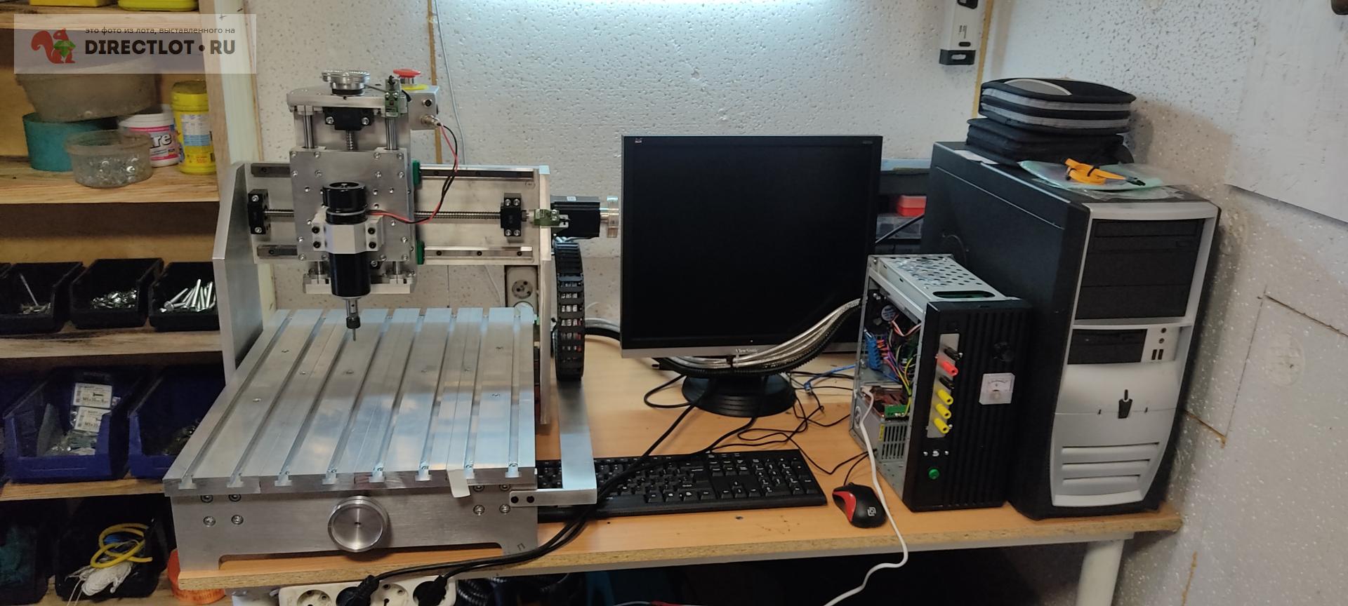

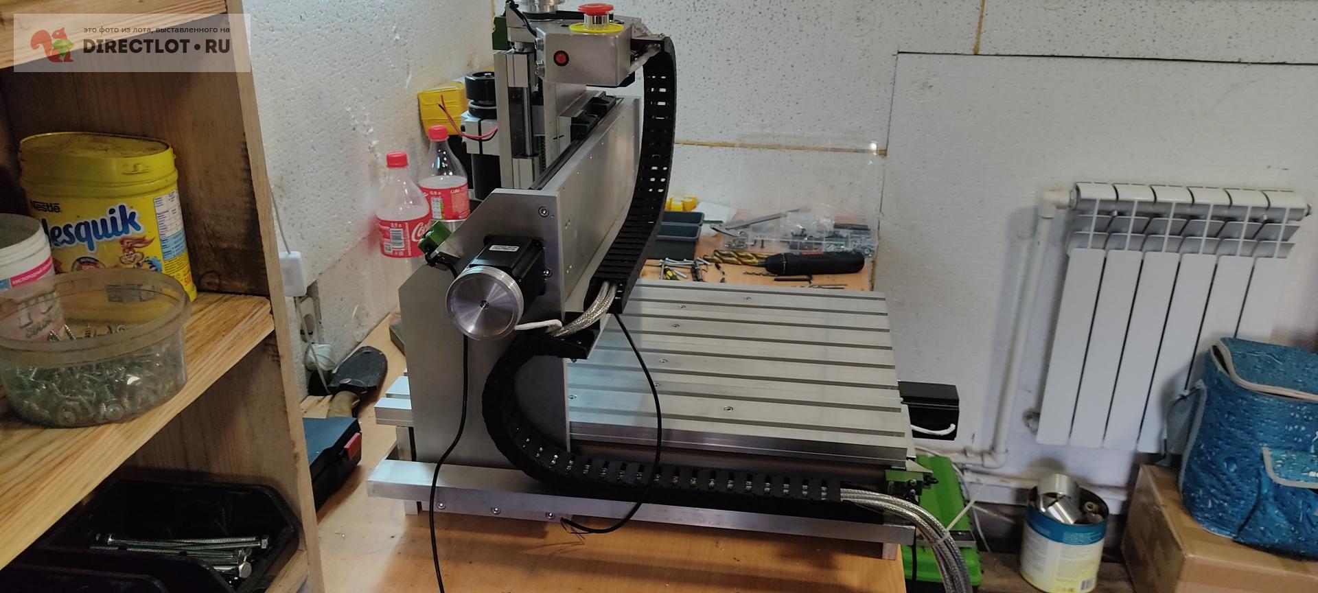

Станок собран и подключен к mach3 плате. Требуется детальная настройка в программе. Помимо станка, так же продается системник с монитором клавой мышью, пульт зонд фрезы и цанги, полный комплект для сборки оси зед на рельсы. Ну т.е. самый полный комплект для запуска и модернизации.
Ниже тх поподробнее.
- поле 350*250*90мм (+/- 10мм)
- собран из 15мм алю плиты, два профиля 80*80
- везде швп 1204
- ось у на 20 рельсах, ось х на 15
- индуктивные концевики на всех осях, кнопка аварийной остановки
- кабеля лапповские импортные в оплетке, кабельканал по двум осям
- на всех осях крутилки для ручного перемещения
- ось зед собрана на 12мм валах. Есть полный комплект чтобы переделать ее на 15 рельсы - швп 1204 250мм, две рельсы 15 250мм, шд со шкивами и ремнем, крепеж под шестигранник, плита алю 15мм)
- стол из очень толстого и тяжелого профиля
- электроника собрана в корпусе минипк, два бп 12 и 24В, плата мач3 юсб, вольтметр и выходы на 3, 5, 12, 24В. Драйвера обычные
- шпинделя 500Вт. Все новое не использовалось
- много фрез 1.75-7мм и цанги под все размеры. Все новое
- новая пла мач3 под лпт соединение + кабель
- системный блок с установленным виндоус хп и программой mach3 (P4 3Ggh 1024 ram, 120hdd) + монитор 17" + мышь и клавиатура
Станок не сделал ни одной детали, концевики в мач не настроены.
