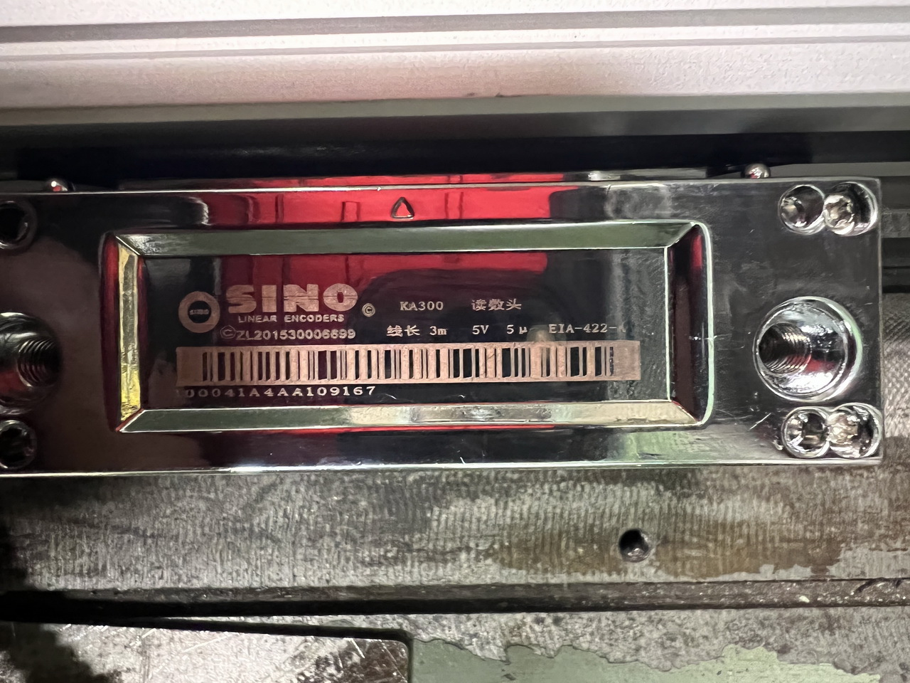

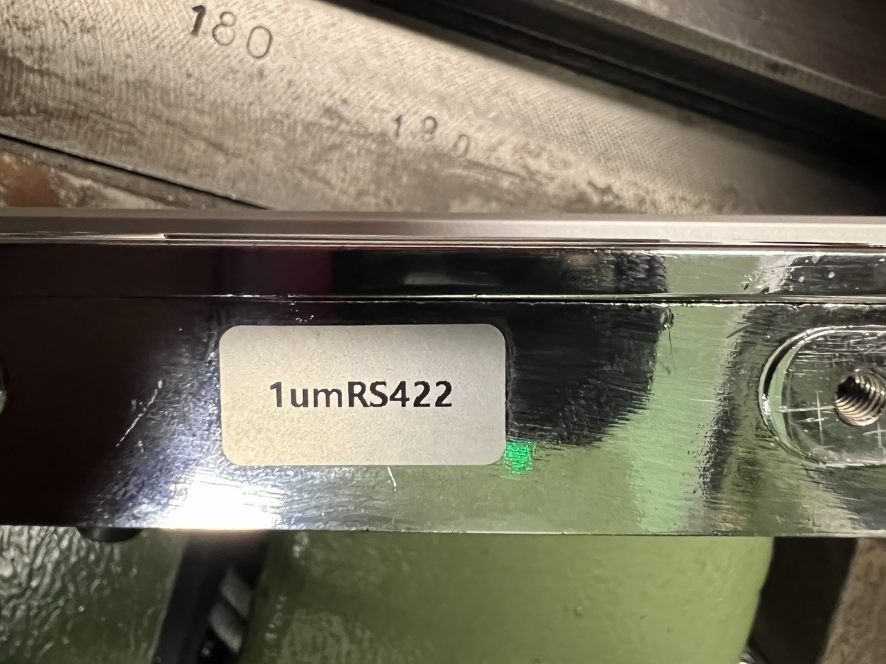

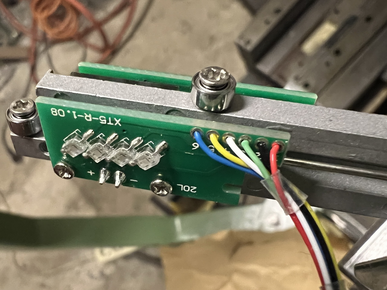

Прикупил у китайцев оптические линейки, подсоединение A A-/B B-/Z Z-
2022-11-23 14-56-59_новый размер.JPG (1110 просмотров) <a class='original' href='./download/file.php?id=205622&mode=view' target=_blank>Загрузить оригинал (417.57 КБ)</a>
2022-11-23 14-57-56_новый размер.JPG (1110 просмотров) <a class='original' href='./download/file.php?id=205623&mode=view' target=_blank>Загрузить оригинал (341.21 КБ)</a>
Подключал к Pincet. Перемещения показывает, индексную метку не ловит. Ставил index-enable принудительно в он - не сбрасывает. Для проверки плат подключил что то типа ЛИР158 - работает правильно. Китаец мамой клянется, что дело не в линейках(

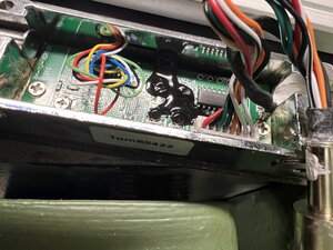

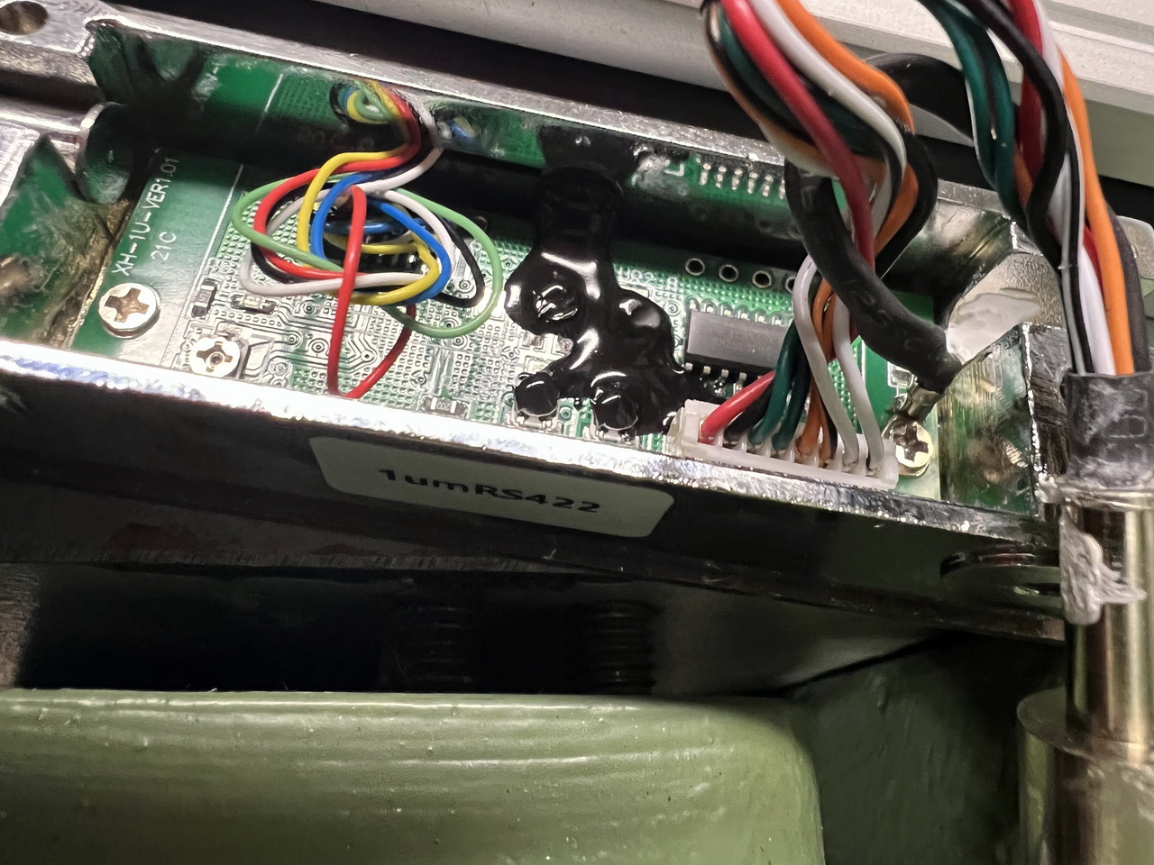

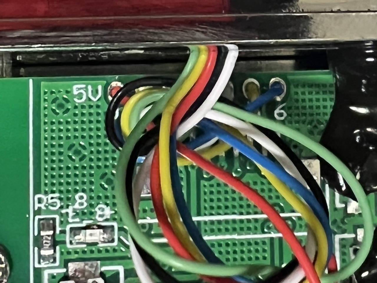

На платке распаяны все 6 каналов (плюс питание)
2022-11-23 14-07-53_новый размер.JPG (1110 просмотров) <a class='original' href='./download/file.php?id=205624&mode=view' target=_blank>Загрузить оригинал (410.83 КБ)</a>
2022-11-23 14-10-58_новый размер.JPG (1110 просмотров) <a class='original' href='./download/file.php?id=205625&mode=view' target=_blank>Загрузить оригинал (368.97 КБ)</a>

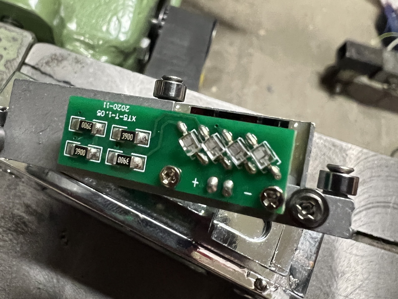

Внутри 4 (почему???) фотоприемника, от каждого по проводу к основной платке
2022-11-23 14-23-04_новый размер.JPG (1110 просмотров) <a class='original' href='./download/file.php?id=205626&mode=view' target=_blank>Загрузить оригинал (339.35 КБ)</a>
2022-11-23 14-23-02_новый размер.JPG (1110 просмотров) <a class='original' href='./download/file.php?id=205627&mode=view' target=_blank>Загрузить оригинал (381.11 КБ)</a>

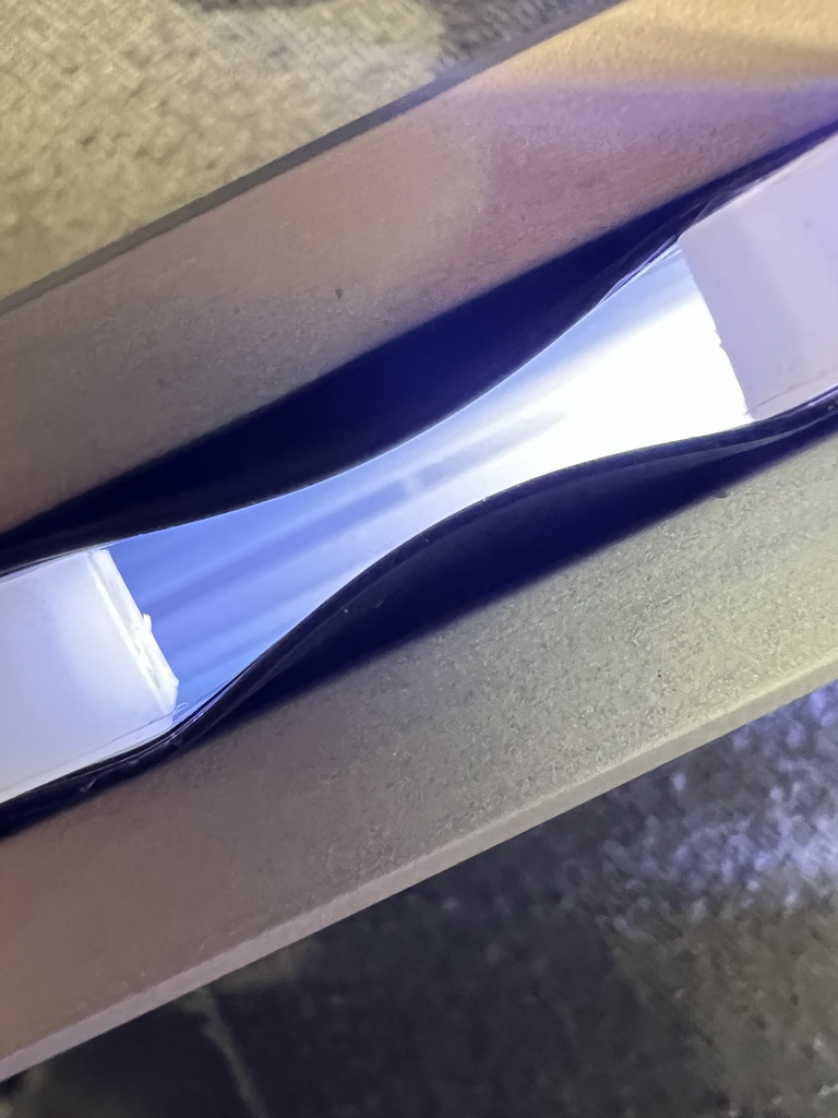

На шкале просматриваются какие-то группы рисок примерно через 50-60мм, так думаю именно по ним и должно быть обнуление индекса
2022-11-23 14-36-36_новый размер.JPG (1110 просмотров) <a class='original' href='./download/file.php?id=205628&mode=view' target=_blank>Загрузить оригинал (181.98 КБ)</a>
Отсюда вопрос - есть ли какая великая китайская хитрость в подключении, как заставить работать или проверить? Такая фигня на всех трех линейках.
Может линуксу надо как то указывать по какому фронту срабатывать? нет синхронизации - нет и сигнала?..

у меня кучка линеек китайских. нет на них Z ни на одной, тупо даже на разъем не распаяны.
вот и тут 4 приёмника. было бы логично ожидать 6, или 3.
проверить просто. подключить осциллограф, включить триггер на любое изменение и подвигать.

у меня несколько разных линеек 0.5мкм китайских ditron тоже рс-422, референс метка каждые 50мм там у всех, парковка сервы дельта по ним работает чётко
Re: Оптические линейки и метка Z - нужна помощь
У меня на одной линейке дитрон зет метки не было, так что такаое вполне вероятно

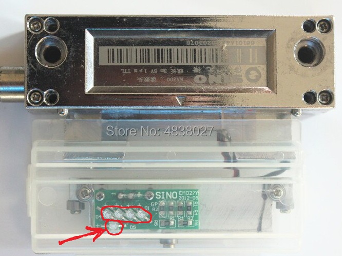

Я правильно понимаю, что для зет должно быть 5 оптопар?

А что скажете про идею взять Z с драйвера? С учетом редукции получится 1.66мм на оборот. Или идея бредовая, лучше заменить головки линеек на правильные?
rry
Сообщения: 183
Репутация: 38
Настоящее имя: Victor
Сообщение rry »
Фрост писал(а): 24 ноя 2022, 14:36 А что скажете про идею взять Z с драйвера? С учетом редукции получится 1.66мм на оборот. Или идея бредовая, лучше заменить головки линеек на правильные?
почему бредовая? должно сработать
в дмцнет (да и много наверное где ещё) такой режим поиска мех нуля по дефолту - доезд до концевика и возврат до зет метки с драйвера
