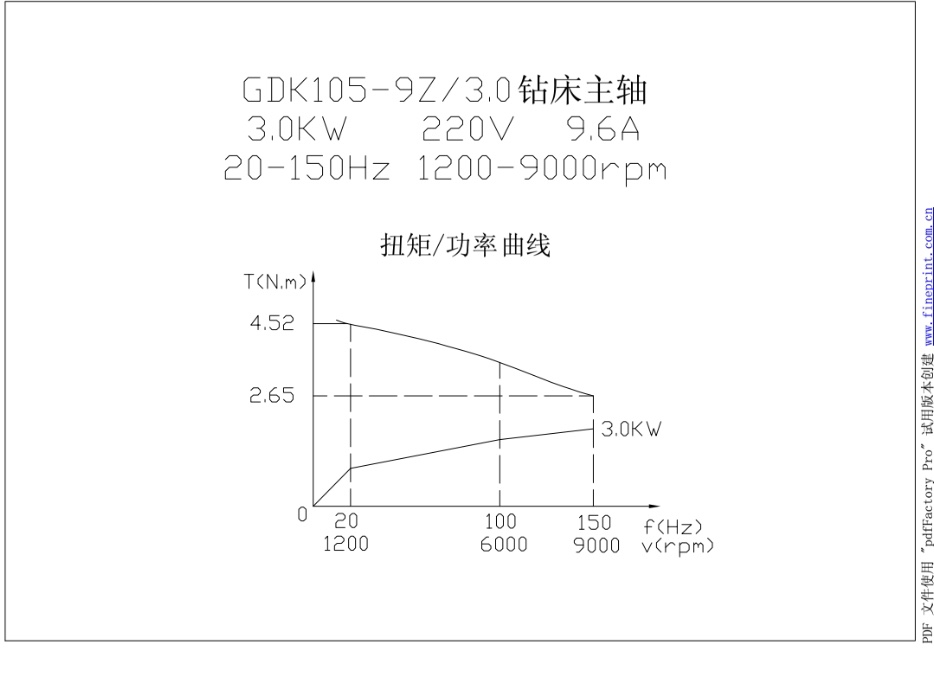

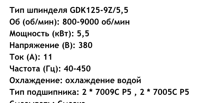

Очень хочу понять, почему на шпинделях разные герцы. На одних 400-450Гц, а на другом 150Гц. На что это влияет и что лучше больше или меньше?

Объясню подробнее. У меня сейчас примерно такой шпиндель
изображение_viber_2022-11-03_08-26-22-645.jpg (10878 просмотров) <a class='original' href='./download/file.php?id=205385&mode=view' target=_blank>Загрузить оригинал (52.81 КБ)</a>
Обрабатываю гранит. На низких оборотах (4000-6000)теряется мощность. Хочу поставить низкооборотный
изображение_viber_2022-11-04_13-10-33-652.jpg (10878 просмотров) <a class='original' href='./download/file.php?id=205386&mode=view' target=_blank>Загрузить оригинал (90.33 КБ)</a>
Но смутило, что герцев в два раза меньше. Не будет он слабее того, что стоит сейчас?

alex_sar
Сообщения: 1421
Репутация: 315
Re: Герцы шпинделя
Сообщение alex_sar »
гранит не гранит, а момент у этого шпинделя на 6000 будет в разы больше чем у "стандартного" 400гц/24000 об.
при одинаковой мощности шпинделей.
на сколько конкретно больше - можно глянуть график того шпинделя.

lkbyysq
Сообщения: 1723
Репутация: 346
Re: Герцы шпинделя
Сообщение lkbyysq »
Яков_32 писал(а): ↑ Но смутило, что герцев в два раза меньше. Не будет он слабее того, что стоит сейчас?
Сейчас стоит 3,2кВт 24000об 400Гц
Будет стоять 3кВт 9000об 150Гц
Тот, что сейчас стоит, для получения 9000 оборотов потребует частоту 400/24000*9000=150.
Его железо рассчитано на 400Гц. Чтобы оно не вошло в насыщение на 150 Гц, инвертор снизит напряжение на шпинделе до 220/400*150=82V, т.е. в 2,7 раз.
Ток в обмотке также снизится в 2,7 раз, ведь обмотка сопротивление не изменила. Максимальный ток получится 15/2,7=5,5А
Максимальный выдаваемый момент снизится пропорционально току также в 2,7 раз.
А мощность соответственно в 2,7*2,7=7,3раза, т.е. до 430Вт.
Новый шпиндель на этих же 9000 оборотах будет иметь 3 кВт, т.е. в 7 раз выше, чем у прежнего.
Момент у нового шпинделя на 9000 оборотах будет выше в 2,7 раз, чем у прежнего.
На 6000 оборотах все параметры так же снизятся у обоих шпинделей.
В полтора раза снизятся обороты - в полтора раза снизится максимальный момент и в 2,25 раза мощность.
Старый - 430/2,25=190Вт.
Новый - 3000/2,25=1333Вт.
Альтернативная оценка момента.
В связи с тем, что первый двигатель двухполюсный, а второй шестиполюсный, то имеем во втором в три раза больше притягивающихся друг к другу магнитов, что априори дает трехкратное увеличение максимального момента.

lkbyysq писал(а): ↑ Ток в обмотке также снизится в 2,7 раз, ведь обмотка сопротивление не изменила. Максимальный ток получится 15/2,7=5,5А
Неправильно, у вас снизилась частота, значит снизилась индуктивная составляющая сопротивления обмотки и ток должен остаться примерно тот же.
lkbyysq писал(а): ↑ В связи с тем, что первый двигатель двухполюсный, а второй шестиполюсный, то имеем во втором в три раза больше притягивающихся друг к другу магнитов, что априори дает трехкратное увеличение максимального момента.
Что за альтернатива-то? Мощность = момент * скорость.

lkbyysq
Сообщения: 1723
Репутация: 346
Re: Герцы шпинделя
Сообщение lkbyysq »
VaBo писал(а): ↑ Неправильно, у вас снизилась частота, значит снизилась индуктивная составляющая сопротивления обмотки и ток должен остаться примерно тот же.
Правильно.
В связи с тем, что при снижении частоты удлиняется полупериод воздействия напряжения на катушку, увеличивается время протекания однополярного тока в катушке, домены в сердечнике доходят до своего предела (насыщение сердечника) и происходит КЗ.
Чтобы не вводить сердечник в насыщение при снижении частоты надо уменьшить ток (сохранить ∫I(t)*dt).
Чтобы снизить ток в катушке надо уменьшить напряжение. Что и делает инвертор.
VaBo писал(а): ↑ Что за альтернатива-то?
Объяснение физического явления без заумных формул, "на пальцах".

Re: Герцы шпинделя
Сообщение VaBo »
lkbyysq писал(а): ↑ домены в сердечнике доходят до своего предела (насыщение сердечника) и происходит КЗ
Это что-то новенькое...
Еще раз, - инвертор в скалярном режиме уменьшает напряжение, чтобы сохранить номинальный ток при уменьшевсемся реактивном сопротивлении обмотки.

Re: Герцы шпинделя
Сообщение VaBo »
lkbyysq писал(а): ↑ Объяснение физического явления без заумных формул, "на пальцах".
Какая формула заумная, P = S * M ?
А так да, при неизменной мощности увеличиваем число полюсов, теряем скорость, пропорционально повышаем момент.

VaBo писал(а): ↑04 ноя 2022, 20:29 Это что-то новенькое...
Мы ведь рассматриваем работу шпинделя в максимальном режиме? Т.е. "выжимаем из него все соки". Т.е. на переделе возможностей сердечника.
При сохранившемся предельном токе для частоты F0, из-за удлинения полупериода на частоте F1=F0-dF сердечник войдет в насыщение.
Еще раз вас процитирую. Про снижение момента - полная ерунда, даже в скалярных ЧП он сохраняется примерно в номинале при снижении частоты до 15..20 Гц. А вы в магнитные домены лезете...

VaBo писал(а): ↑04 ноя 2022, 21:10
Цитируйте полностью, плиз.
Там ранее инвертор снизил напряжение, чтобы снизить ток, чтобы сердечник не вошёл в насыщения.

Так момент снизился или нет?
lkbyysq
Сообщения: 1723
Репутация: 346
Re: Герцы шпинделя
Сообщение lkbyysq »
Максимально достижимый момент конечно снизился.
Ведь момент пропорционален току.
Это было ошибочное утверждение.
