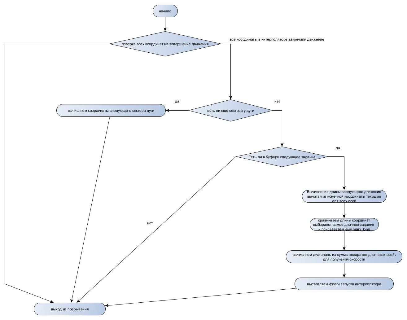

получение нового задания.jpg (2255 просмотров) <a class='original' href='./download/file.php?id=205364&mode=view' target=_blank>Загрузить оригинал (72.81 КБ)</a>
алгоритм
получение следующего задания

интерполятор.jpg (2012 просмотров) <a class='original' href='./download/file.php?id=205394&mode=view' target=_blank>Загрузить оригинал (99.96 КБ)</a>
добавил алгоритм интерполяции.Начальные данные вычисляются при подготовке команды.Алгоритм получился достаточно сложным.А на деле код на С очень простой и короткий.
