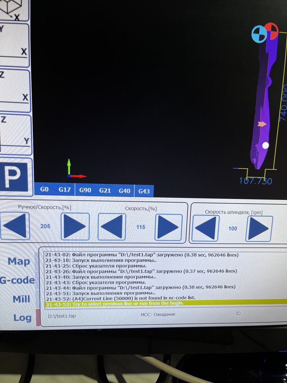

Может кто потестить у себя, большие уп на 500000-1000000 строк. Интересует запуск УП с строки больше 50000. У меня почему то в логе пишет что строка не найдена, хотя если запускать ну там с 40000 то все норм стартует.
1.jpg (2296 просмотров) <a class='original' href='./download/file.php?id=205327&mode=view' target=_blank>Загрузить оригинал (200.58 КБ)</a>
Umnik
Сообщения: 2344
Репутация: 2153
Настоящее имя: Георгий
Откуда: Калуга
Re: Контроллеры myCNC
Сообщение Umnik »
есть такой глюк, насколько я помню Сергей говорил о том, что он в курсе.
Вроде как ищут возможность исправления
