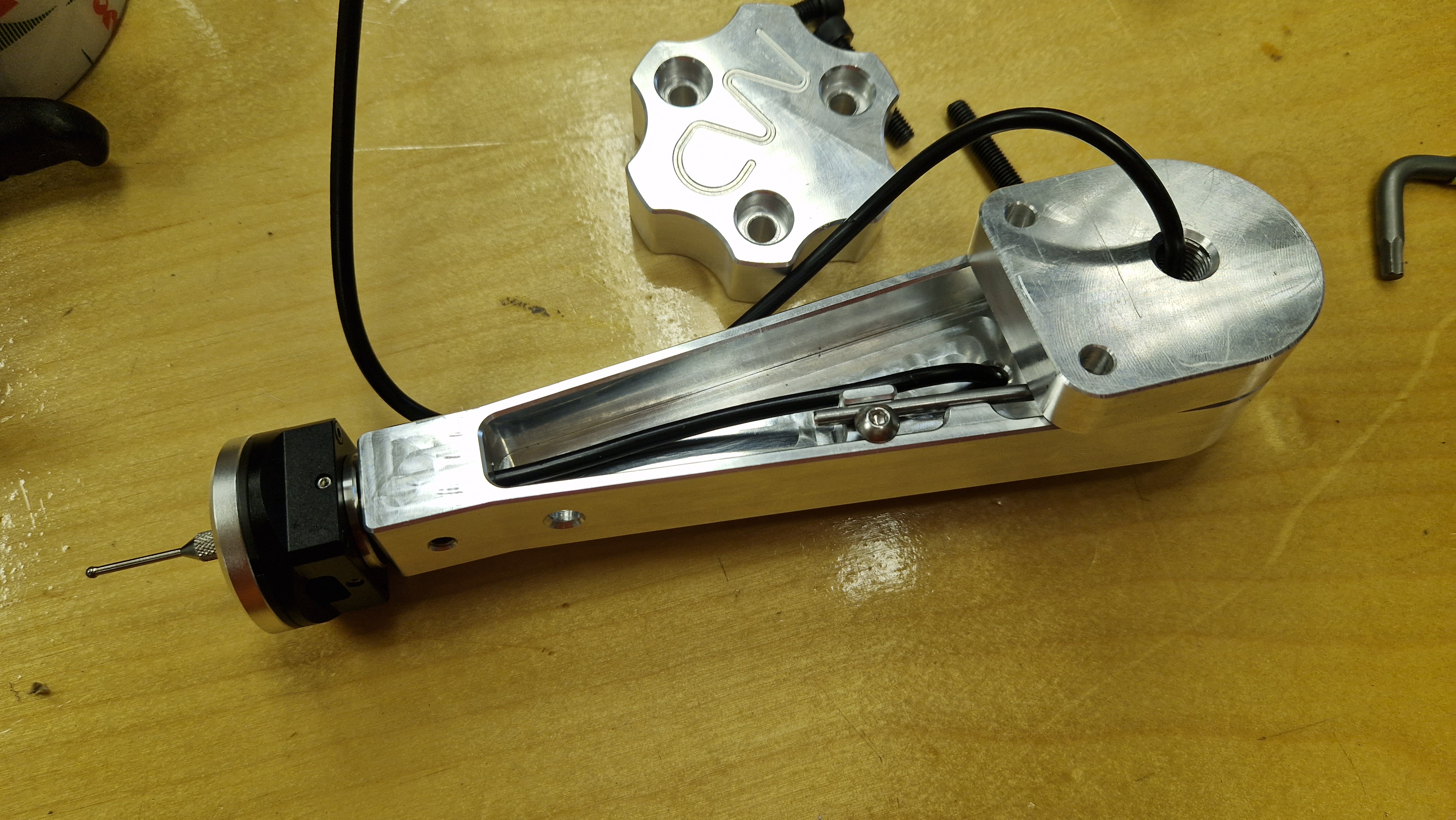

всем привет. продолжая заниматся разработкой чпу станков и разных плюшек для них чтобы изменить мир к лучшему, разработал откидную лапу для 3д щупа народной конструкции в своем любимом стиле минимализм. существующие ранее решения от nir1 и umnik имеют привод пневмоцилиндром а также достаточно сложные и дорогие по конструкции и больших габаритов. потому придумал простейшую систему из 3х фрезерованных деталей, привод ручной,фиксация в крайних положениях пружиной, лапы уже порядка полугода эксплуатируются у клиентов и показали свою эффективность и удобство. при создании было изготовлено 3 варианта прежде чем заработало как надо. существующая версия показана на фото но разработана уже следующая версия которая отличается только скрытой прокладкой кабеля и специальной ручкой для удобного поворота. вещь оказалась очень удобная и при этом нет в ней ничего сверх дорогого и высокотехнологичного, но приходится опять двигать прогресс самому поскольку профильные специалисты выпускающие 3д щупы за 7 лет работы почему то так и не придумали эту прекрасную и простую штуку, хотя уже начинают потихоньку шевелится и скоро этот девайс будет многократно клонирован и популярен.

на скрине новая версия с крутилкой и спрятанным проводом. сам механизм фиксации пока не покажу а то будет слишком легко копировать, механизм в моем стиле простейший и конструктивно изящный. крутилка добавлена уже из практики эксплуатации поскольку за серединку поворачивать удобней чем за штангу а также она закрывает ввод кабеля и фиксирует подшипники, вобщем все как я люблю деталь тройного назначения.

frezeryga писал(а): ↑ сам механизм фиксации пока не покажу а то будет слишком легко копировать
А почему?
Лучше выложи 3дмодель ;) На твои станки всё равно будут у тебя заказывать... Или ты хочешь отдельным устройством продавать вместе со щупом? Тогда всё равно быстро скопируют...
Я вот так и не собрался сделать лапу, хотя всё пневмобарахло закуплено и валяется уже второй год. Специфика изготавливаемых деталей такова, что или обнуляюсь по краю тисков или просто в крестик плюс минус 0,5мм... А щуп нужен не чаще чем раз в месяц...
Re: 3D щуп на откидной лапе.
изначально разрабатывал как опцию для своих станков, там и по софту проделана большая работа. но отдельно тоже продаю как с датчиком так и без него, но как всегда забил на рекламу и даже не показывал. сами датчики использую китайские. не 3д модель не дам, пусть помучаются я сам 3 лапы выкинул пока доводил до ума и допиливал поскольку там были особенности которые при проектировании спрогнозировать было сложно.

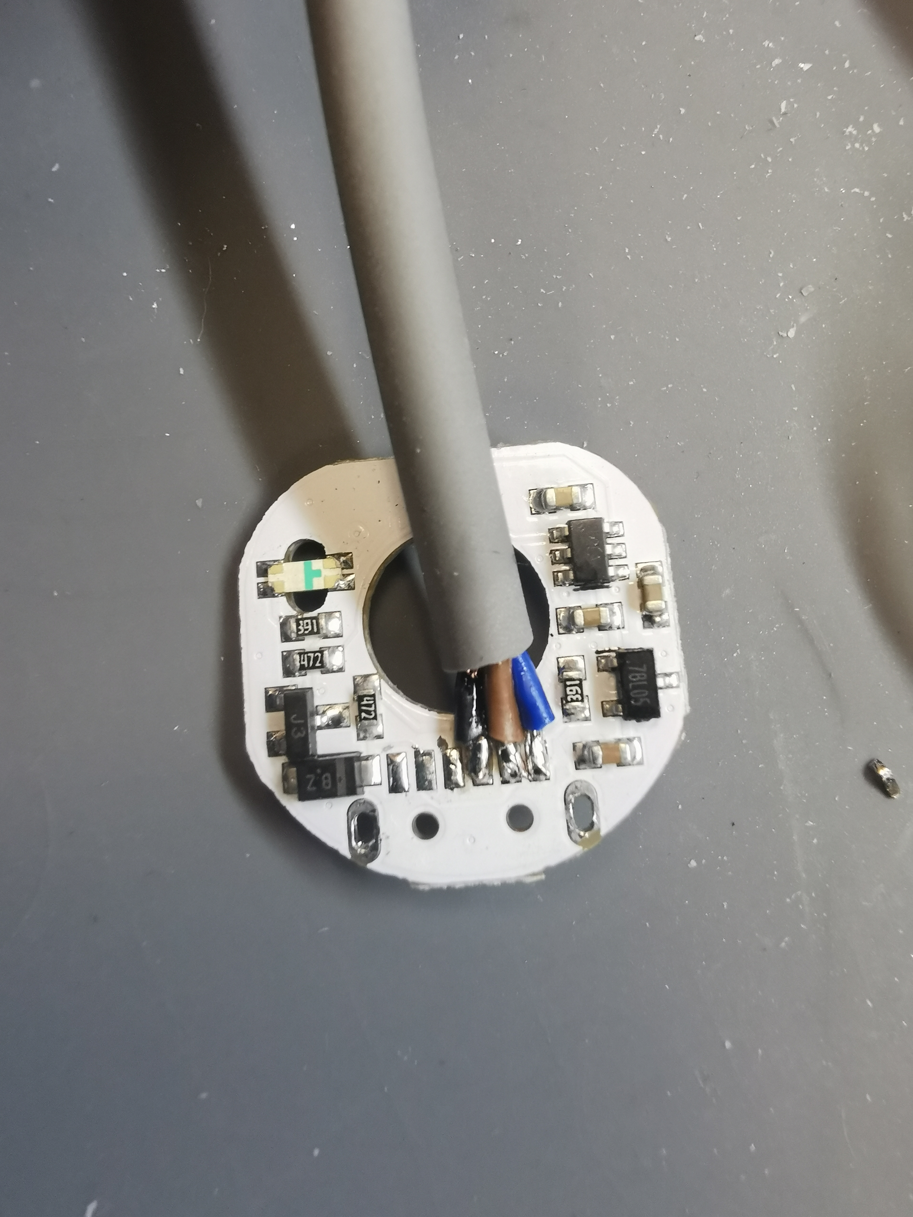

но у китайских датчиков есть тот же недостаток что и местных верса и снс логика а именно ублюдский юсб разьем сбоку с торчащим из него штекером на 30мм. потому чтобы было красиво приходится выпаивать это говно и припаивать провод напрямую.

из чего крестовина у китайского датчика? схему не срисовывали?
конструкция разительно отличается от наших любительских..
Сообщения: 3310
vtgmfg писал(а): ↑ конструкция разительно отличается от наших любительских..
В чем вы видите разительные отличия? Что-то я не углядел ничего, те же шарики, та же крестовина. Единственно, что сигнал через пружинные контакты передается на верхнюю плату с smd элементами, но два лишних контакта между платами уменьшают общую надежность.

задолбаешься перечислять в чем отличия..
-шарики не те.. золоченые? ну это мне странно так как золото мягкий металл
-крестовина из чего. это архиважно
-переход через контакты это как раз нормально и вопросов не вызывает
-регулировка с двух направлений? непонятно.. но даже если с 4х то это может и поудобнее чем с 3х
- что за микросхема о 6ти ногах?

vtgmfg писал(а): ↑ -шарики не те.. золоченые? ну это мне странно так как золото мягкий металл
Нитрид титана скорее всего

вики говорит что:
"Соединение не используется для покрытия электрических контактов."
И что что мягкое золото. Его же там не мм наносят, а микронами.

? Я бы выразил сомнение в нужности фрезеровки пустот поворотной ноги-лапы, наверняка львиная часть времени обработки ноги на это уходит. Вес в данном случае роли не играет, а расход времени и расход инструмента есть. Много раз задумывался о нужности лично для меня такого рода устройства, в желании "отсканировать" аутентичные деревянные рельефы "серебряного века", но как представлю себе результат в виде ненужных отклонений по факту попадания щупа в ложбинку, выщербинку, заболонь и т.п., все желание отсыхает.

a321 писал(а): ↑ Я бы выразил сомнение в нужности фрезеровки пустот поворотной ноги-лапы,
я тоже так думал и первый опытный образец был без облегчений но тяжелая лапа имеет слишком большую инерцию и сильно долбит об упоры при раскладывании и складывании,вобщем некомфортно с ней работать.

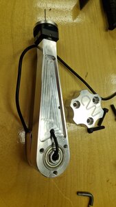

кстати новая версия лапы изготовлена и проверена. в чем улучшения писал выше.

Ногу щупа просверлили? Смело..
угловые разъемы же существуют? Или тонким проводом вывести.
vtgmfg писал(а): ↑27 окт 2022, 10:44 Ногу щупа просверлили? Смело..
Провод сбоку вставляется но он неудобно торчит, вот тоже думал как его завернуть

Такая лапа для меня сродни загадке, если хотим сотку на конце надо микрон на упоре и в подшипнике тоже. нанотехнологии однако.

Rionet писал(а): ↑ Такая лапа для меня сродни загадке, если хотим сотку на конце надо микрон на упоре и в подшипнике тоже. нанотехнологии однако.
подшипники там зажаты так что вращаются с некотрым усилием а упор просто упор. в любом случае погрешность лапы намного меньше чем погрешность 3д щупа просто вставленного в цангу шпинделя.
