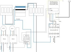

Граждане! Помогите ниразу не электрику-электронщику.
Документ1.jpg (778 просмотров) <a class='original' href='./download/file.php?id=205266&mode=view' target=_blank>Загрузить оригинал (116.94 КБ)</a>
Есть схема подключения асинхронного движка через частотник Инноверт (220 В) и управление включения и выключения двигателя от индукционных датчиков. Инженер уволился, а понадобилось позарез запустить станок. Так вот вопрос. Скопировал схему с уже работающего на 380В станка, но не срабатывает управление датчиками( Вручную все норм, но переключаю на управление с датчиков и 0 реакции. Если можно объяснение для конкретных офисных "растений", не копавшихся в проводах раньше

Ваше объяснение похоже на "купил бу автомобиль, масло залил, бензин залил, что надо чтобы он поехал?".
При чем тут электроника? Не понятно даже что вы пытаетесь сделать.

Норавец писал(а): переключаю на управление с датчиков и 0 реакции.
При срабатывании датчиков реле JZX-22F щелкает?

может просто вход X1 на ПЧ не настроен ?
