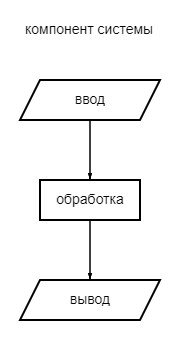

Мы, кстати, упустили момент о языках программирования. Я думаю, что для вычислений должен подойти простейший язык C. Он прекрасно портируется "как есть" под любую платформу благодаря имеющимся компиляторам. На нём и ядро Linux написано, и куча микроконтроллерного кода тоже. Что касается языков для графики, вопрос открытый. Я бы рекомендовал связку HTML/CSS/JS для настольных ПК и что-то вроде LVGL для микроконтроллеров. Но графикой можно заняться позже.
Для визуализации алгоритмов предлагаю использовать блок-схемы. Редактор, типа такого https://programforyou.ru/block-diagram-redactor вполне подойдёт. Пример

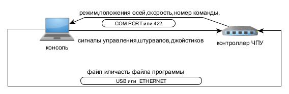

Да для вычислений наилучший вариант.По мне так наилучший вариант.Делать движение и интерфейс с пользователем на разных устройсвах.Тогда каждый мог бы создать наиболее удобное графическое приложение для различных платформ.При этом контроллер движения был бы один и тот же.Хотя и его тогда бы можно было легко портировать с одного контроллера на другой.Сейчас для работы системы мне требуется обязательно микроконтроллер с встроенным графическим интерфейсом.И при переходе на другой контроллер нужно разбираться с графикой.Единственная проблема связь между консолью и контроллером движения.Наиболее простой ком порт.Но тут проблема со скоростью.Для того,чтобы редактировть на консоли,а обрабатывать все на контроллере желательно,чтобы весь файл перекидывался с контроллера на консоль и обратно достаточно быстро.Ком порт для этого слишком медленный.Так что для начала можно простейший вариант-консоль только для отображения и все.Вся обработка в том числе и редактор на контроллере.Кроме того в микропроцессоре на данный момент ВГА контроллер жрет прилично памяти и времени.Так как текстового режима не существует,и весь текст рисованный.Поэтому на вывод текстовой информации требуется много процессорного времени,что ограничивает общее быстродействие системы чпу.На ком аорт же можно кидать только текстовую инвормациюю
Re: Совместная разработка системы ЧПУ.
Я предлагаю абстрагироваться от каких-либо платформ. Тратить время на обдумывание способов связи между компонентами тоже не стоит, это всё мелочи. Все эти транспортировочные компоненты можно накатать по мере необходимости. На данном этапе важно продумать архитектуру и составить список основных компонентов. Далее можно будет подобраться к каждому компоненту детально и, возможно, скопировать туда какой-то готовый код ;)
Предлагаю отложить все личные наработки и код до тех пор, пока мы не нарисуем общую структуру. Схематично. Постараемся побыть профессионалами. Хотя бы ради развлечения :beer_blow: Если из этого в итоге что-то получится, все останутся довольны, включая нас ;)

sidor094
Сообщения: 727
Репутация: 81
Сообщение sidor094 »
система чпу.jpg (2040 просмотров) <a class='original' href='./download/file.php?id=205259&mode=view' target=_blank>Загрузить оригинал (15.82 КБ)</a>
Может так?
