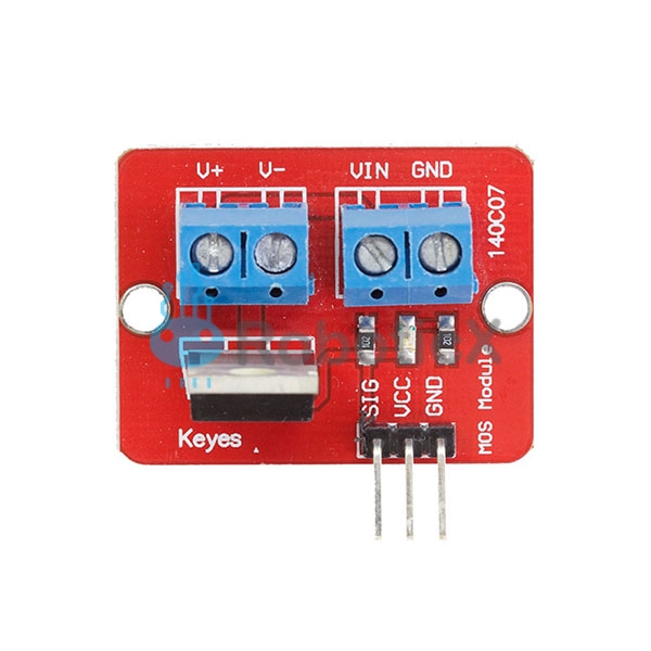

Релейный блок предназначен для включения и выключения мотора. Управляется по 11-й ноге Arduino. И само собой, может включать мотор только на полные обороты (что вполне естественно в силу его конструктива).
Встал вопрос - как управлять оборотами шпинделя.
Я решил заменить релейный блок на MOSFET. Попался мне тут один модуль на базе полевого транзистора IRF520 - вот такой:
IRF520-MOSFET-03.jpg (7860 просмотров) <a class='original' href='./download/file.php?id=177905&mode=view' target=_blank>Загрузить оригинал (103.59 КБ)</a>
Всё заработало, но... ненадолго. Транзистор был успешно "пробит" высоким током (1А) и напряжением (24В).
Более мощного мосфета меня нет.

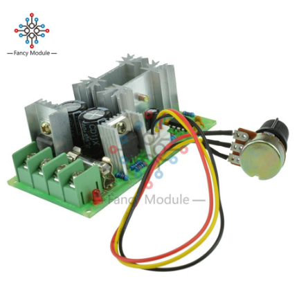

Но зато есть автономный блок, рассчитанный на управление мощным двигателем. Вот такой:
QIP Shot - Screen 008.png (7860 просмотров) <a class='original' href='./download/file.php?id=177906&mode=view' target=_blank>Загрузить оригинал (144.08 КБ)</a>
Он прекрасно работает и регулирует обороты двигателя, но только делать это приходится вручную - через потенциометр.
А теперь, собственно, вопрос. Можно ли (и как) управлять этим блоком с Arduino/GRBL? То есть, по сути, нужно эмулировать потенциометр.

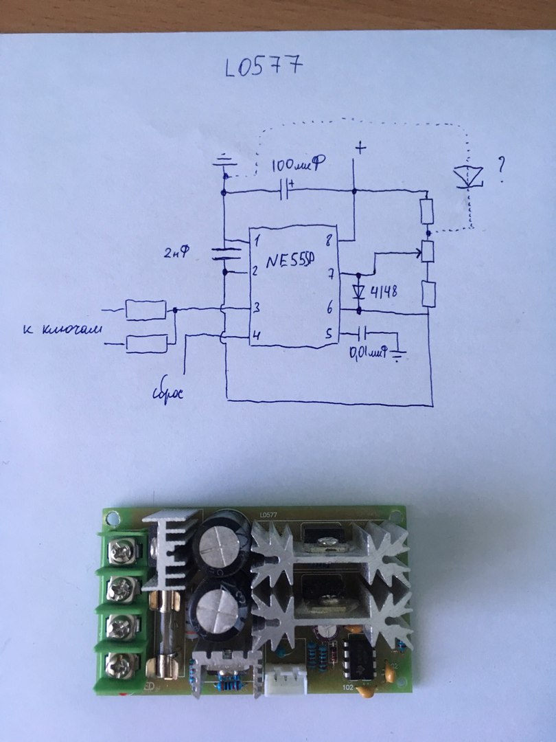

Боюсь, что просто подключиться к этой платке без ее доработки не получится.
Фрагмент ее схемы:
L0577.jpg (7849 просмотров) <a class='original' href='./download/file.php?id=177912&mode=view' target=_blank>Загрузить оригинал (107.71 КБ)</a>
Существует другая плата, где на аналогичном разъеме присутствуют 0, +5В и управляющее напряжение 0...5В. Думаю, к ней подключиться проще.

booroondook писал(а):Транзистор был успешно "пробит" высоким током (1А) и напряжением (24В).
Наверное, пробит был ЭДС самоиндукции от мотора, защиты ведь нет.

booroondook писал(а):Ну, тогда уж проще заказать на Али мощный мосфет (типа тех, что используют для подогрева столов в 3D-принтерах).
Так в этих платках мосфеты и стоят, только в них еще и защитные диоды от ЭДС мотора. Без диодов и мощный мосфет может выйти из строя.

Отрежьте резисторы, которые идут к мосфетам от 3 ноги 555 таймера и подключите их к ШИМ выходу ардуино. Не забудьте "землю" подключить. Силовое напряжение и шпиндель подключаются штатно. Получите мощный мосфет (два в параллель) с защитным диодом.
