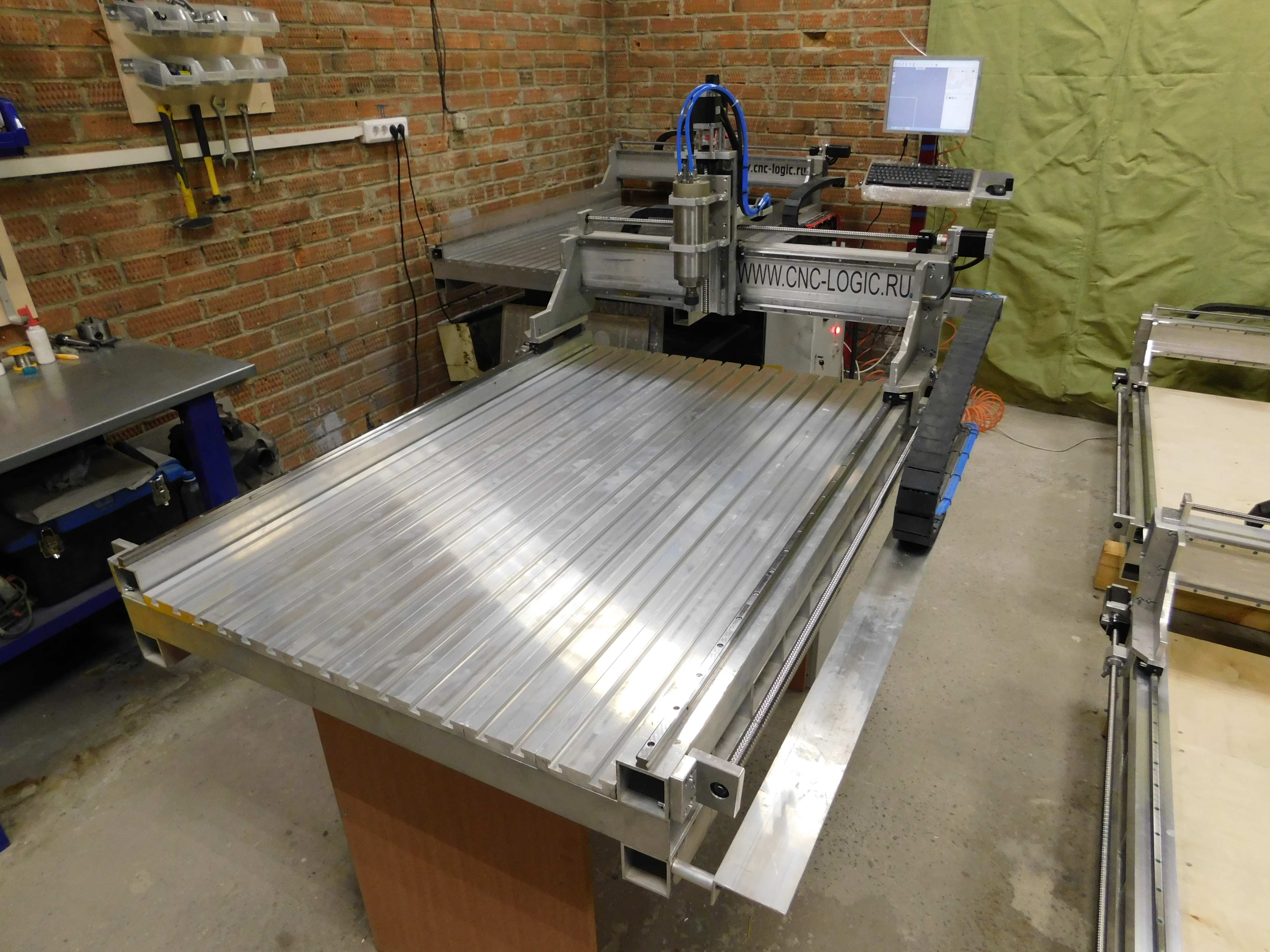

Предлагаю собранные механики для построения крупноформатных станков
Характеристики
Рабочие поля: от 2000*1260*190 мм (на фото снизу строится именно такой станок). Возможны почти любые рабочие поля до 2600*1560
Передачи: по XY - рейки, по Z ШВП 1610
Редукторы по осям XY - 1:5
По всем осям профильные рельсы 20мм
Ориентировочный вес - 250-300кг
Используемые материалы
Балки из алюминия АД31Т1:
Силовые и портальная балка - специализированный станочный профиль, толщина в самом "худом" месте 6мм
Поперечные балки - швеллер 130*60*5
Лицевые балки - бокс 120*120*5
Фрезерованные части из АМГ-6:
Боковины портала, рёбра жесткости и 2 основные плиты оси Z - толщина 20 мм
Все остальное - толщина 14 мм
Для полной сборки станка потребуется докупить
Рабочий стол: фанера или алюминиевый Т-слот
Шаговые движки с 86м фланцем. Сервошаговые не могу рекомендовать, тк опыта с ними мало
Шпиндель ф80мм. Крепление для шпинделя будет установлено
Концевые индуктивные датчики. Осевого типа ф12мм
Драйверы ШД
Плата развязки
Муфта для передачи оси Z
Инвертор
Провода, кабеля, крепёж, кабель каналы, кабелеукладчики.
Компьютер или DSP пульт для управления станком
Пылезащита редукторов портальной балки - будет отсутствовать.
Доставка, упаковка, сроки поставки.
Пока что для такого крупногабарита могу рекомендовать только ПЭК
У нас в мастерской упаковываем в пупырчатую плёнку, по желанию заказчика в ТК могут сделать обрешотку, её цена ориентировочно 5тр
Срок поставки обычно 2 месяца, но просьба всё же уточнять. Так как зависит от текущей загрузки.
Оплата
Любым удобным способом.
Фото, цена
Немного подробностей есть в этой теме http://www.cnc-club.ru/forum/viewtopic. ... 4&start=20
Также есть краткий видеообзор https://www.youtube.com/watch?v=akSkUJzJgQk
Фото будущего станка с полем 2000*1260*190 мм
IMG_20190725_163757.jpg (11117 просмотров) <a class='original' href='./download/file.php?id=166782&sid=67d20660fe36ca79ad63a50b60b4a318&mode=view' target=_blank>Загрузить оригинал (2.74 МБ)</a>
IMG_20190725_163824.jpg (11117 просмотров) <a class='original' href='./download/file.php?id=166783&sid=67d20660fe36ca79ad63a50b60b4a318&mode=view' target=_blank>Загрузить оригинал (2.49 МБ)</a>
IMG_20190725_163838.jpg (11117 просмотров) <a class='original' href='./download/file.php?id=166784&sid=67d20660fe36ca79ad63a50b60b4a318&mode=view' target=_blank>Загрузить оригинал (2.52 МБ)</a>
Собранная механика такого станка - 250 000 руб
