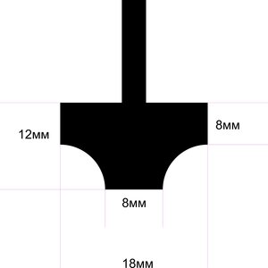

Спасибо, я уже хотел делать все вектора двойными замкнутыми с растоянием меж друг другом 0.01мм.
Мож подскажешь ещё как такую фрезу забить правильно в арткам?
