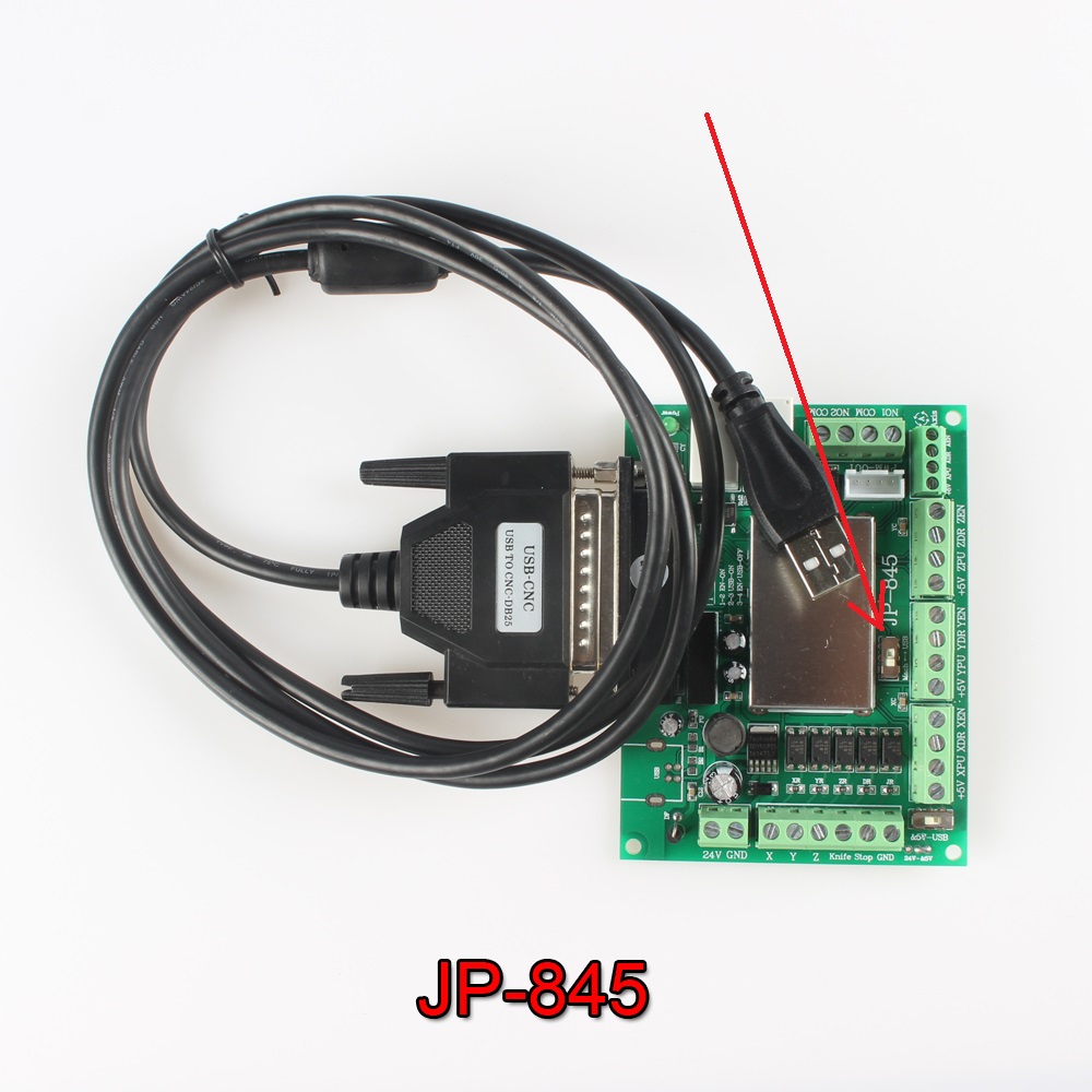

Есть ли техническая возможность подключить напрямую к плате контроллера JP-845, установленную в станке, Z-щуп чтобы в дальнейшем снять карту высот для обработки текстолита? Если такая возможность отсутствует, то какие есть варианты получать её другим способом?

Плата, которая в нем установлена вот

ToastMalone писал(а): Есть ли техническая возможность подключить напрямую к плате контроллера JP-845, установленную в станке, Z-щуп чтобы в дальнейшем снять карту высот для обработки текстолита?
На какой программе работает станок?
megagad писал(а): можно всё.
Только с топорным Мачем.
Данная плата - это очередной клон платы МК1, с чипом под экраном. Автор, полагаю, работает с программой USB CNC от разработчика Cnc Planet, а данный софт, имея подпрограмму сканирования поверхности, работает с контроллерами от МК2 и выше, с МК1 не все возможности софта поддерживаются.
ПС. автору, если моя догадка верна, то поиском сможете найти темы по контроллерам МК1\МК2 и по софту.

xvovanx писал(а): Данная плата - это очередной клон платы МК1, с чипом под экраном. Автор, полагаю, работает с программой USB CNC от разработчика Cnc Planet, а данный софт, имея подпрограмму сканирования поверхности, работает с контроллерами от МК2 и выше, с МК1 не все возможности софта поддерживаются.
данная плата - это очередной клон любой другой "5-осной распределительной платы". работает с МАЧЕМ. А переходник - просто переходник USB-LPT. Данная платка ставится в коробочку станка 6040Z - можете сами почитать мануал(гуглится оный на раз-два).
Сообщения: 3310
Re: Карта высот на CNC-3040 Mark II
Смущает переключатель на плате не ЛПТ-УСБ, а Мач-УСБ. То бишь в правом положении думан не для Мача

xvovanx писал(а): Смущает переключатель на плате не ЛПТ-УСБ, а Мач-УСБ.
Где? Внизу платы переключатель питания "36в-ЮСБ", под разъёмом ЛПТ - пины для выводов EN - ими можно задать "постоянно включённый EN от +5в ЮСБ". равно как и питание платы от этого USB. Собственно эта плата ничем не отличается вот от такой:
на ней USB - сугубо только для питания оптронов и буферов ввода-вывода(74hc2450).

megagad писал(а): Где?
HTB1YmelSpXXXXaxXVXXq6xXFXXXi.jpg (2414 просмотров) <a class='original' href='./download/file.php?id=205185&mode=view' target=_blank>Загрузить оригинал (189.46 КБ)</a>
У вас синяя чисто Мачевская плата, у автора темы JP-845 совсем другая

xvovanx писал(а): У вас синяя чисто Мачевская плата, у автора темы JP-845 совсем другая
я привёл плату, которую владельцы 6040Z ставят вместо "этой"(JP-845) платки без каких-либо настроек в маче(просто перетыкают ЛПТ-переходник в новую плату). Можете сами погуглить на эту тему. СОбственно - мануал на станок можно скачать и почитать.
