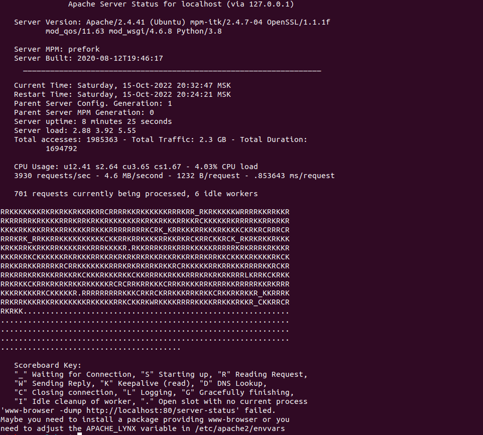

Есть такое ощущение, что кто-то ddos-ит форум. Как только перезапускаю сервер, он мнговенно забивается запросами. Причем лимит стоит на 1000 воркеров. И эта 1000 набирается за пару минут, ну и потом все откровенно висит.
Поставил мод qos. Вроде стало по легче - отфутболивает половину запросов. Но всеравно вся очередь забита...
apache.png (4808 просмотров) <a class='original' href='./download/file.php?id=205171&sid=a5203b1c187045a5ec417fb94a551606&mode=view' target=_blank>Загрузить оригинал (117.1 КБ)</a>

3900 запросов в секунду ...

Апач такой наплыв никогда не мог переварить. Он и без ДДоСа отлично тормозит сервер. Так что, помимо фильтра соединений и прочих защит, надо веб-сервер с умом подобрать и настроить.
Что касается факта ДДоСа, это как пить дать, наши западно-украинские партнёры упражняются. И тем самым дают нам на хорошую возможность прокачать софт сервера до нового уровня :freak:
ЗЫ обычных юзеров сейчас через раз выбрасывает с ответом сервера "Соединение закрыто"

У phpbb я так понимаю статики практически нет - поэтому что апач, что nginx будут +- одинаковы. Или я ошибаюсь?

Я когда-то давно подбирал шустрый веб-сервер для динамики на крохотном VPS. Апача даже в списке не было. А на фоне остальных вариантов очень сильно выделялся lighttpd. И не, просто, по синтетике, а по, заметной глазу, скорости отдачи страниц.

ЗЫ вспомнил, ещё OpenLiteSpeed сервер есть на быструю замену апачу

После DDos одна из таблиц форума стала весить 16 Гб.
Это таблица с сессиями. Размер таблички был 58 миллионов строк :pssdoff:
Ее даже стереть было не так просто. Обычным DELETE FROM это заняло бы несколько часов. Пришлось ее вальнуть целиком.
Re: DDOS на форум
Это явная недоработка со стороны движка phpbb. Я сильно в движке не разбирался. Но заносить сессию каждого неавторизованного в БД - это надо ж так придумать :)
