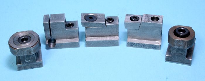

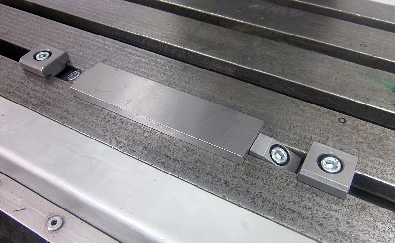

Верхнюю часть убираем и прижимаем винтом. Что бы не было следов от винтов на заготовке ставим прокладку, между винтом и заготовкой. .
Сообщения: 3310
Re: Технологии
Ну разве это низкопрофильные, в 20мм?
Вот низкопрофильные, можно пластины даже крепить ;)
Re: Технологии
xvovanx писал(а): ↑10 окт 2022, 18:02 Ну разве это низкопрофильные, в 20мм?
А есть ещё их фото?

xvovanx писал(а): ↑ Вот низкопрофильные, можно пластины даже крепить ;)
это не низкопрофильные...это глубокопрофильные какие то !
Kupfershcmidt
Сообщения: 1762
Репутация: 323
Re: Технологии
Сообщение Kupfershcmidt »
selenur писал(а): ↑ А есть ещё их фото?
Да вроде и так понятно. Типа митбайтовских питбулей. Только внутри Т-паза.

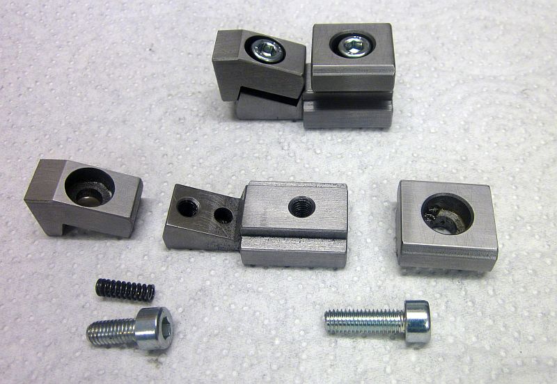

Сообщения: 3310
Re: Технологии
Похожие модификации

Re: Технологии
Сообщение шпиндель »
вот они :eat:

шпиндель писал(а): ↑ вот они
Чот митбайтовские попроще как будто... :eat:
