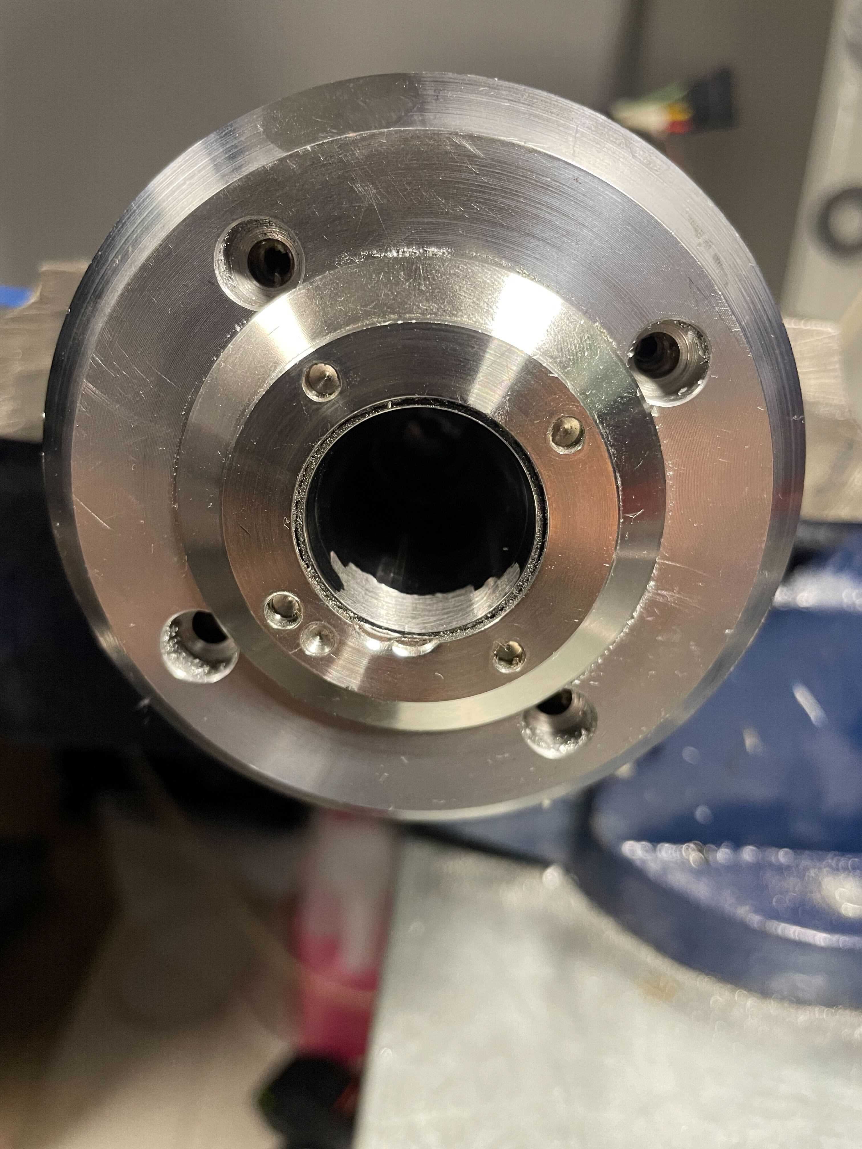

Добрый всем день.
Являюсь владельцем шпинделя с автосменой GDL80-20-24Z/2.2
https://cnc-tehnologi.ru/shpindeli-zhid ... 20-24z-2-2
собственно тут его и брал. Искал доступный шпиндель с автосменой, с фланцем 80 - выбрал его, правда когда брал, он подешевле был
Построил станок, на черновую работает, пришло время заняться выставлением шпинделя и тут возникла проблема(
С али был заказан высокоточный тестовый стержень ISO20 длиной 150, обещаная точность 1мкм.
воткнул в шпиндель покрутил и офигел, колбасит середину стержня больше чем на 2 десятки, на конце результат ещё хуже(
Измерял микрометром, жестко установленным на стол. Да и визуально отлично видно как его колбасит на конце
Может кто знает, эти шпиндели все такие или это мне с cnc-tehnologi "повезло"?
Как-то он регулируется? Это можно исправить или вариант один, искать другой нормальный шпиндель?
rry
Сообщения: 183
Репутация: 38
Настоящее имя: Victor
Re: Шпиндель с ATC. Точность установки инструмента никакая, как исправить?
Сообщение rry »
Предположил, что китайский стержень кривой попался, для тестов не годится.
Взял шлифованный калибровочный цилиндр диаметром 10мм. Цанга GUS точность 3мкм, высокоточная оправка ISO20, аккуратно зажал. На вылете 50мм его колбасит на 2 десятки, что опять же замечательно видно глазами, при таких кривостях и микрометр не нужен.
Менял оправки, перезажимал - одно и то же, шпиндель криво зажимает оправку
Кто может чем-то помочь, кроме совета - выкинуть в помойку этот шпиндель?)

Гарантия же на заводской брак должна быть, написали бы продаванам. А так, если торец шпинделя не упирается в оправку, то тема с перешлифовкой конуса на шпинделе имеет место быть, тем более если есть возможность потратиться на измериловку и приспособы.
rry
Сообщения: 183
Репутация: 38
Сообщение rry »
покупал шпиндель год назад, запрос конечно сделаю, но гарантию не рассчитываю
насколько смог подлезть к конусу шпинделя, прокатал микронным индикатором в разных местах и не увидел отклонений. но индикатор довольно тугой и если отклонения меньше 10микрон, то мог не увидеть.
В идеале снять шпиндель, удобно закрепить, да вдумчиво обкатать, но пока некогда
зажимал разные оправки, от разных производителей, по разному их втыкая в шпиндель, большой перекос всегда в одну и ту же сторону.

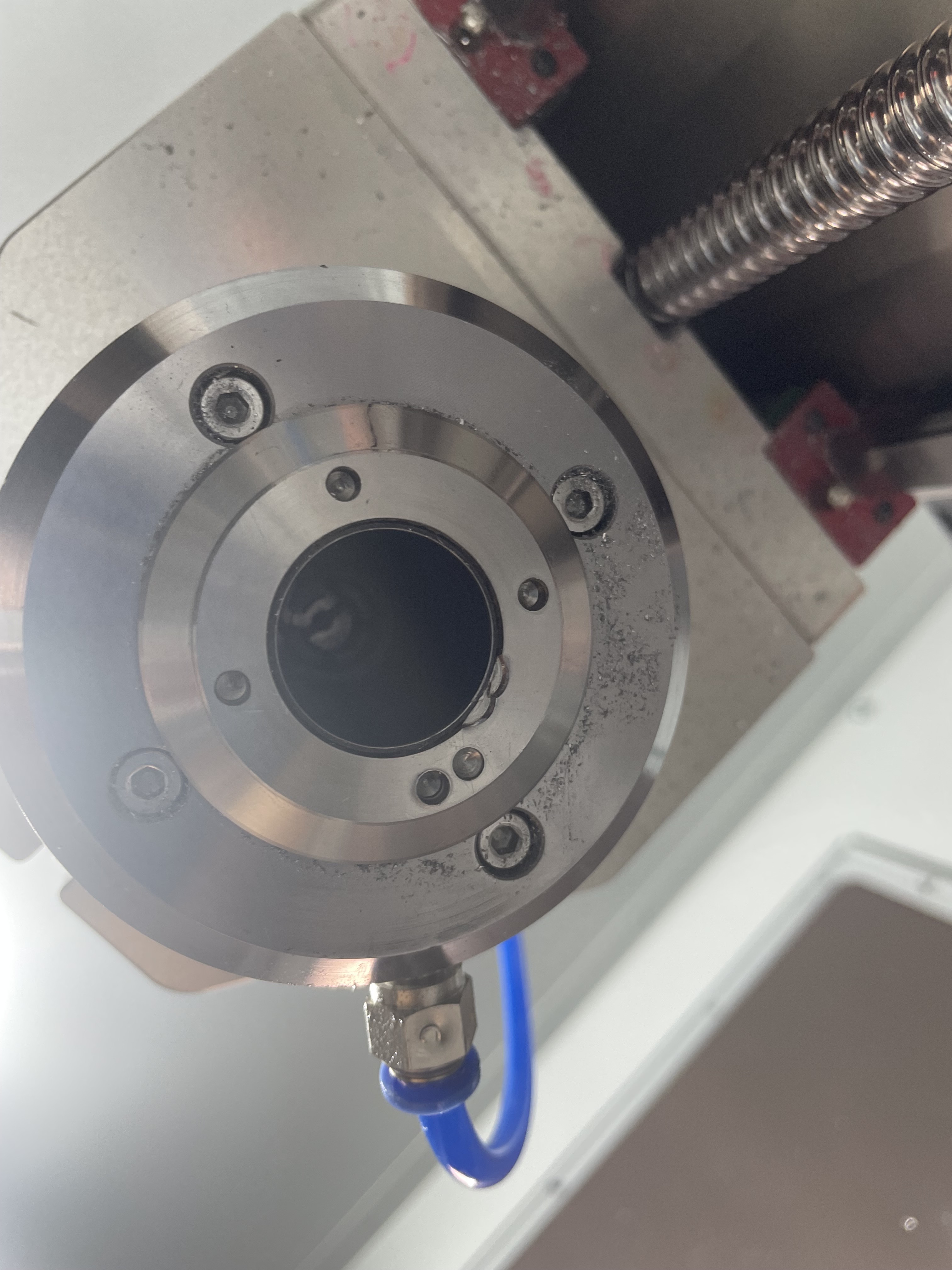

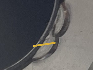

на крышке конуса шпинделя какой-то брак, или перерез, может эта часть влияет, но вроде бы оправка этого места не касается и плотно сидит в конусе

По фото вроде видно, что вмятина на сам конус переходит, может там метал в конус выдавден и оправка нормально не встаёт? Накрасить оправку маркером и посмотреть какие на ней следы останутся. Предположение в порядке бреда :cheesy:

Полюбому из-за вмятин. Его, похоже, приложили 2 раза весьма прилично.

Снял шпиндель, закрепил в тисках и прокатал конус с микрометром.
По кругу 0 а прямо в месте этих царапин выступ на 20 микрон. Вы правы, увы((
С гарантией я конечно пролетел, на каком этапе эта фигня возникла - непонятно, вроде не бил. придется замену искать
Теперь вопрос вопросов: как-то это можно исправить?
Может молотком по этому места бахнуть и оно обратно встанет? :D

Аккуратно шлифануть это место хотя бы дремелем. Пусть будет яма. Ничего страшного
А что мешает его закрепить на оси под углом, на столе закрепить бормашинку и камушком пройти по краю. Ну или весь конус шлифануть... Это если в домашних условиях.
Или отдать на внутреннюю шлифовку конуса.

После такой шлифовки поверхность будет так себе. Лучше локально убрать бугор

Мазюкаешь конус тонким слоем краски. Зажимаешь в шпиндель. Снимаешь и :wtf: на отпечаток краски. Краска нужна для шабровки. Если нет краски: берешь над пламенем свечки ставишь какую нибудь чистую железку так чтобы пламя коптило. Это копать(сажу) смешиваешь с керосином+масло и мазюкаешь ;)

Характерные забоины от ударов штревелем при автосмене. Повезло, что снаружи, легко локально металл убрать. У нас на "Умном станке" забоина была в середине конуса, так предыдущий начальник производства для компенсации на всех швейцарских оправках кольцевые канавки сделал :lol:

Можно отдать на шлифовку в контору, но это дорого. Проще самому локально убрать бугор, как выше описали, с помощью проверки на краску.

Как многие и посоветовали, решил сточить немного дремелем там где выступ.
Всё подготовил, краску, воздух оправку, микрометр, тестовый цилиндр. Ручку с бумажкой - записывать результат. Думал, по совсем чуть чуть стачивать и замерять после каждого раза, следить за динамикой...
Первое измерение отклонения тестового цилиндра 2 десятки.
Сточил дремелем за 15 секунд немного там где выступ.
Второе измерение... И случилось чудо :hehehe: отклонение меньше 1мкм, это на цилиндре длиной 150мм :D
В общем проблему считаю решенной. Спасибо всем огромное за правильные советы, которые быстро помогли исправить ситуацию!
