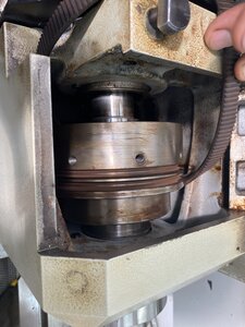

Всем добрый день.
Подскажите как снять шкиф с вала шпинделя на токарном станке Shaublin 102 CNC 2014 г.в.
Предположительно, он сидит на посадке в натяг
Есть у кого-либо чертежи шпиндельного узла, или опыт разборки?
FCFC0F1F-CAC7-45B9-80E8-BFDD1289029C.jpeg (7080 просмотров) <a class='original' href='./download/file.php?id=204986&mode=view' target=_blank>Загрузить оригинал (3.75 МБ)</a>
6F8E6CA9-3D51-46C8-8541-DBD40F3E92F8.jpeg (7080 просмотров) <a class='original' href='./download/file.php?id=204987&mode=view' target=_blank>Загрузить оригинал (2.93 МБ)</a>
800B10A7-095B-45AF-8805-CDAC87637C95.jpeg (7080 просмотров) <a class='original' href='./download/file.php?id=204988&mode=view' target=_blank>Загрузить оригинал (2.71 МБ)</a>

Но мы боимся выбивать, так как сидит крепко на валу. И в добавок, если бить, то можно повредить чугунный корпус шпиндельной бабки. Может, кто-нибудь снимал? Есть сьемник?

Резьбовая шпиштка в шпиндель, потолще, пара гаек, пара шайб и труба подходящего диаметра. И потихоньку выпресовывать.

Конкретно с этим станком нет, но если уверены, что сидит на посадке, то вариант как выпресовывать рабочий.
На своем станке так разбирал/собирал ПБ не один раз.

Alexey14 писал(а): ↑ Предположительно, он сидит на посадке в натяг
Нагреть можно, с таким диаметром 100% легче слезет.

Шкив сидит на втулке-гофре (красная), которая стягивается 6 или 8 болтами (синие) вдоль оси вращения. За счет стягивания эта втулка уменьшается во внутреннем диаметре и увеличивается на внешнем. Таким образом шкив встает намертво на валу шпинделя. Болты достаточно ослабить и втулка со шкивом легко снимутся.
У меня подобный, но более старой версии. Шкив заменил на зубчатый HTD 8M.
