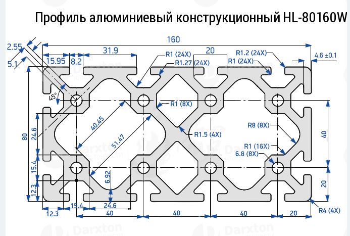

Вопрос по выбору профиля для двухметрового портала. Планируется станок по фанере, мдф, акрилу, АКП. Микроны ловить не требуется, точность/повторяемость в пределах полумиллиметра даже устроит. Скорость и ускорения важнее. Шпиндель 2.2 квт, движки 86-е 8 или 12 n.m. шаговые с энкодером, ременные редукторы. Профильные рельсы 20, зубчатая рейка М1.5. Высота портала небольшая планируется. Общий размер рабочего поля станка 1600х1700 примерно. Основная рама из стального профиля.
Смотрю в сторону алюминиевого конструкционного профиля 80х160 от соберизавод. Расстояние между пазами 120мм, ширина паза 10.2мм (с фаской 12.2). Привлекает удобством монтажа и легким весом для уменьшения инерции. Цена ключевой роли не играет
Подскажите, пожалуйста, насколько жизнеспособна эта затея? Насколько могут быть критичными для моих задач изгибы и скручивания алюминиевого портала? Возможно ли будет нормально закрепить 20-е рельсы в штатные пазы этого профиля на штатные Т-гайки (расстояние между пазами 120мм)? Ну и, если все печально, в сторону какого стального профиля смотреть, если рассматриваемый вариант плох?

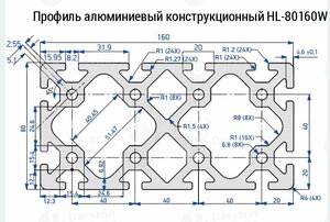

klbng писал(а): ↑07 сен 2022, 10:27 Подскажите, пожалуйста, насколько жизнеспособна эта затея?
Очень малая толщина стенок
1936.jpg (1619 просмотров) <a class='original' href='./download/file.php?id=204770&mode=view' target=_blank>Загрузить оригинал (48.13 КБ)</a>

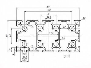

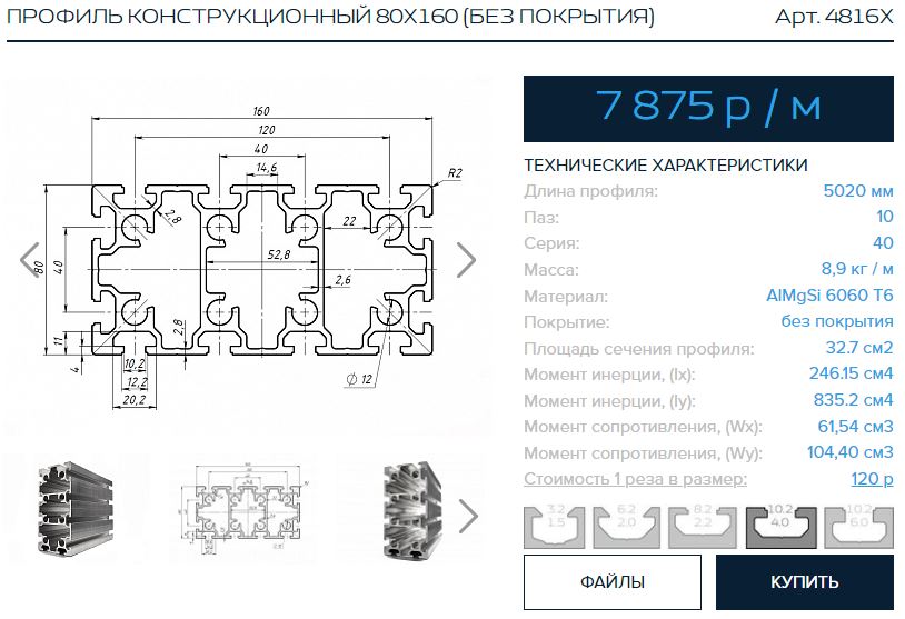

Alexandr Borisjuk писал(а): ↑ Очень малая толщина стенок
Спасибо за столь уместный ответ. Поискал другие варианты. Нашел поинтереснее за адекватные деньги.
профиль 80х160.JPG (1615 просмотров) <a class='original' href='./download/file.php?id=204771&mode=view' target=_blank>Загрузить оригинал (74.25 КБ)</a>

Дело не в толщине стенки, а в том, что конструкционный профиль плохо работает на кручение, простая прямоугольная труба с той же площадью сечения даст заметно лучшие результаты. По соотношению материальные затраты/результат сборная балка(основа профиль + боковушки из листа) лидирует, жаль, Антон с Сапробасней выпилил русскоязычную часть своего канала, там всё это подробно объяснялось в реальных примерах...
klbng
Сообщения: 84
Зарегистрирован: 30 сен 2014, 14:13
Репутация: 5
Настоящее имя: Вадим
Сообщение klbng »
kfmut писал(а): ↑ Дело не в толщине стенки, а в том, что конструкционный профиль плохо работает на кручение, простая прямоугольная труба с той же площадью сечения даст заметно лучшие результаты. По соотношению материальные затраты/результат сборная балка(основа профиль + боковушки из листа) лидирует, жаль, Антон с Сапробасней выпилил русскоязычную часть своего канала, там всё это подробно объяснялось в реальных примерах...
Убедительно. Тогда буду смотреть в сторону стальной трубы 180х100х6. Вдвое большая масса смущает немного только. Буду компенсировать двигателями 12 n.m. с редуктором 1/5.
