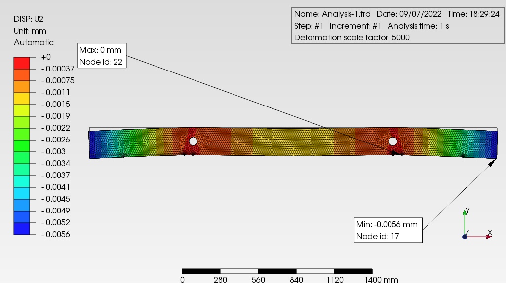

kfmut
Сообщения: 922
Репутация: 147
Откуда: г.Тверь
Re: Фрезер для листового стекла, метал.
Сообщение kfmut »
Serg61 писал(а): ↑ А может точки опоры должны быть напротив отверстий боковых?
Если верить компьютерному моделированию, то с опорами напротив отверстий провис будет почти в два раза больше. А не подскажите какой размер сечения у вашей линейки? Что-то у меня с опорами в 250мм от края и сечением 300х120 провис линейки получился раза в 4-ре меньше чем в бумажке выше написано, а на 2-х метровые линейки класса 00 сечение 300х100 идёт :thinking:

kfmut
Сообщения: 922
Репутация: 147
Откуда: г.Тверь
Сообщение kfmut »
Не, прогиб весьма разный получается:
опоры 250мм от края, по нему примерно подобран модуль упругости -> 67мкм
shp_tk_1.jpg (2887 просмотров) <a class='original' href='./download/file.php?id=204781&mode=view' target=_blank>Загрузить оригинал (114.96 КБ)</a>
точки Эри - 699мм(???) от края -> 6мкм
shp_tk_2.jpg (2887 просмотров) <a class='original' href='./download/file.php?id=204780&mode=view' target=_blank>Загрузить оригинал (114.86 КБ)</a>
и под отверстиями - 765мм(примерно на глаз) -> 13мкм
shp_tk_3.jpg (2887 просмотров) <a class='original' href='./download/file.php?id=204779&mode=view' target=_blank>Загрузить оригинал (108.47 КБ)</a>
Результаты +/- лапоть понятно, но хоть наглядненько :D

kfmut
Сообщения: 922
Репутация: 147
Откуда: г.Тверь
Сообщение kfmut »
Да, не стоило смотреть самую первую ссылку в поисковике, там почему-то коэффициент 0.233 был :wik: Для одинакового прогиба по середине и концам 0.2232, спасибо Чипмейкеру chipmaker.ru/topic/135284/. Но края вроде не должны задираться вверх в любом случае. Сечение, да, 200х80
shp_tk_4.jpg (2864 просмотра) <a class='original' href='./download/file.php?id=204790&mode=view' target=_blank>Загрузить оригинал (111.68 КБ)</a>
Программка бесплатная PrePoMax https://prepomax.fs.um.si/ , у них и на ютубе канал есть. А так вроде для расчётов по методу конечных элементов добиваться суперточности смысла особого нет, если результаты отличаются на 10-15%, то уже норм.
Serg61
Сообщения: 242
Зарегистрирован: 14 дек 2019, 13:20
Репутация: 10
Настоящее имя: Сергей Петров
Сообщение Serg61 »
2/9 длины линейки от края. Вроде так.
