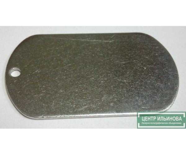

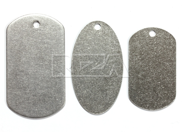

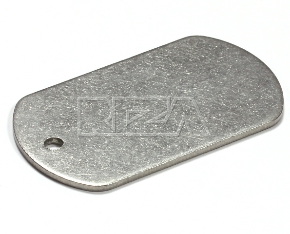

Здравствуйте уважаемые форумчани! Интересуют заготовки армейских жетонов (фото прилагаю), как и на каком оборудовании делают такие заготовки (рубка или лазер) и самый главный вопрос, как создать такую поверхность? Покупать готовые не хочу, т.к. перекупы много накидывают. Вроде нашел исполнителя который готов вырезать их на лазере (за адекватную цену), но он не знает как сделать такую поверхность...

Думаю их вырубают, лазером дороговато получится + заходы выходы не всегда аккуратные.
Скорее всего дешевле, чем купить в китае, не будет...
Поверхность вообще у них должнаж гладкая быть, а не "такая".
"Такая" скорее всего была уже у листа прям...
ЗЫ. С лазером вас еще и пошлют, т.к. выковыривать их после резки из стола "такое себе".
С мелочевкой люди стараются не связываться.

Штамповочный пресс. от 500 000р
Штамп от 100 000 р.
Человече от 50 000 в месяц
Помещение ?
Галтовка от 300 000 р
Камни три вида ?
Все еще хотите поэкономить? :-)
Для понимания, выпускал чуть другие и заливал смолой по 70 000 в месяц.
Сообщения: 5886
Re: Заготовка армейского жетона
Нержу в ленте использовали ?
И потом остатки в чермет сдавали ? Или удавалось куда-то приспособить ?
