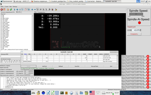

пробовал подключить. ругается. выбрасывает в панель MDI и стоит ждет чего-то.
что-то не так сделал.

stounhead писал(а): ↑ ругается. выбрасывает в панель MDI и стоит ждет чего-то.
Оно по идее не работает при запущенном выполнении уп.
Через mdi и окоды только до запуска или после нажатия кнопки стоп будет вносить коррективы.
Чтобы на лету работало компонент писать надо скорее всего

daiman444 писал(а): ↑ Если вкратце до диаметр и длина это некоторые значения которые берутся из таблицы инструментов. Панелью вы можете изменять его. Все просто
и вот опять таблица инструментов.... темы разные, а вопрос один - как работать с таблицей инструментов?
уверен что большинство ею не пользуется... а мне надо
Снимок экрана_2022-08-19_13-06-14.png (2972 просмотра) <a class='original' href='./download/file.php?id=204585&mode=view' target=_blank>Загрузить оригинал (165.45 КБ)</a>

stounhead писал(а): ↑ а мне надо
Опишите подробно и пошагово алгоритм желаемых действий
gennadiy писал(а): ↑ g10 l1 p#<_hal[iocontrol.0.tool-number]> x[#<_hal[motion.tooloffset.x]>+#100 ]
вот это в гкод вставляли?
без этой строки в гкоде ничего не будет меняться от загруженной панели.
ПО этой строке целый раздел в мануале:
http://linuxcnc.org/docs/stable/html/gc ... ode:g10-l1
Если у вас фрезер и вы хотите делать коррекцию по диаметру инструмента то в гкоде надо попробовать так:
g10 l1 p#<_hal[iocontrol.0.tool-number]> R#100
Вноситься корректировки будут только до запуска уп или после его остановки!

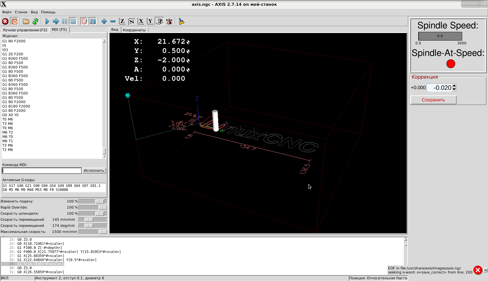

daiman444 писал(а): ↑ daiman444 писал(а): ↑
у меня это сработало.
что-то не так. а что не пойму. поменяло размер диаметра инструмента
Снимок экрана_2022-08-19_15-27-05.png (2930 просмотров) <a class='original' href='./download/file.php?id=204586&mode=view' target=_blank>Загрузить оригинал (327.73 КБ)</a>

Вы
stounhead писал(а): ↑ а что не пойму
Вы файлы из архива с расширением .ngc куда положили?

stounhead писал(а): ↑ g10 l1 p#<_hal[iocontrol.0.tool-number]> R#100
Перед этой строкой должен быть м6т1 напрмер. Вам явно нужно задать установленный инструмент. #<_hal[iocontrol.0.tool-number]> это хал пин номера инструмента. Он без установленного инструмента через М6Тх равен 0
Американский форум: задал вопрос — получил ответ.
Израильский форум: задал вопрос — получил вопрос.
Русский форум: задал вопрос и потом долго выслушиваешь какой ты м*дак.
https://youtube.com/channel/UCv22xgeww0FIzS9n4VrT2TA

daiman444 писал(а): ↑ Вы файлы из архива с расширением .ngc куда положили?
в каталог конфигурации. дело в том что в архиве нет описания что куда размещать

Сообщение stounhead »
daiman444 писал(а): ↑ stounhead писал(а): ↑
это в тексте программы ? или в MDI?

stounhead писал(а): ↑ тексте программы
В уп
