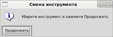

промстойка? Синумерик820. там очень просто в этом отношении. хотя рядом был Хаас и там тоже легко.
таблица в которой значения можно изменять. и они автоматически применяются. не надо дополнительных движений
несмотря на давность и глюки работало. здесь не могу зацепиться как....
ну и с английским плохенько. а Гугл переводит как переводит....
такая реакция на М6Т0
Снимок экрана_2022-08-17_11-34-25.png (9.22 КБ) 7256 просмотров

Не понимаю что сложного в строчке М6Тх вместо просто Тх. Прямо вот не зацепиться :)
У каждой стойки есть особенности. Но такое написание смены оно общепринятое. Со стародревних Фануков так принято.
G код надо учить! Надо понимать что значит каждая строка в исполняемом файле! Уж ничего сложного там нет....

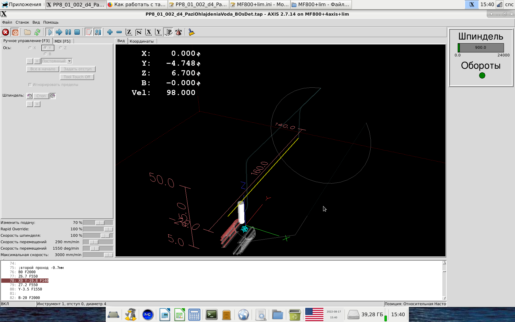

а вот и особеность синтаксиса.
команда должна быть Т1 М6
посе этого предлагает поставить инструмент и запускает процесс.
на Т0 не реагировало видимо по умолчанию его значение диаметра равно 0
изменился вид инструмента. был конус стал цилиндр
кроме этого в нижней строке окна транслятора появился инструмент 1 отступ 0 диаметр 4
Снимок экрана_2022-08-17_15-40-30.png (7212 просмотров) <a class='original' href='./download/file.php?id=204552&mode=view' target=_blank>Загрузить оригинал (197.28 КБ)</a>

Смена не может произойти внезапно без каких либо действий. Поэтому перед ней включается код М6, подразумевающий что будет произведена смена инструмента. Тх это номер инструмента из таблицы. И в логической связке примерно так звучит: далее будет запущен процесс смены инструмента на номер "х". А пишется это так:
М6Тх.

Т0 по умолчанию пустой шпиндель.
