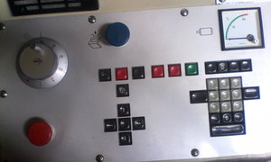

Добрый день!
Приобрели станок
Gildemeister GT 60
со стойкой Eltropilot EPL 2
Все что было в комплекте это руководство оператора и то на немецком (все что в нем есть это примеры G M кода).
Подскажите пожалуйста кто сталкивался
Как запустить и управлять
Заранее всем благодарен
С ув Юрий
Re: стойка ЧПУ Eltropilot EPL 2
Фото стойки сделайте. у меня тоже Eltropilot но они могли быть с разными панелями оператора. по запуску - что вам непонятно ? запускается рубильником. дальше отжимается E-stop. запускается гидростанция и станок выводится в референтные точки. все, можно работать.

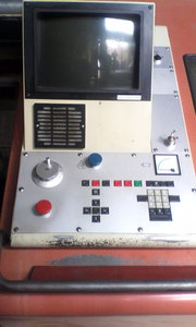

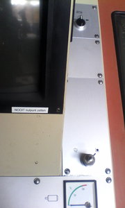

Добрый день!
фото стойки
Значит запускаю рубильник.
Затеп красную кнопку стоп отключаю? она у меня не включена.
А гидростанция автоматически запускается или самому необходимо запустить?
Извините столкнулся впервые.

Стойка такого плана?
Не, у меня не такая. в субботу сфоткаю подробно. Гидростанция у меня запускается отдельной кнопкой. как у вас - не знаю :( Дальше логика работы этих стоек одинаковая - заходим проверяем ошибки, скидываем их - там будут записи о естопе и отключеной машине, и вроде все. закрываем двери (обязательно) и выгоняем машину в нули.

Добрый день!
А можите описать процедуру как выгнать машину в нули?
Где увидеть ошибки?
А есть какой то мануал по стойке, я так понял принцип работы с эжтой операционкой идентичен
Доброго! посмотрите внимательно вот это видео:
https://www.youtube.com/watch?v=9kGnRdm ... yJ&index=5
обратите внимание на действия оператора. если кратко то:
1 - запускаем станок (включаем питание).
2 - после загрузки стойки отжимаем кнопку E-stop
3 - запускаем гидростанцию (2.23 на видео) - чел нажимает на белую кнопку с изображением мотора и она загорается зеленым (вротая в верхнем ряду слева).
4 - нажимаем на кнопку с двумя вертикальными черточками (1.46 на видео) - появляется окно с сообщениями об ошибках. нажимаем кнопку DEL и удаляем их. при запущеной гидростанции и отжатой е-стоп должны удалиться все. тыкаем на кнопку с двумя стрелками (2.16 на видео) - окно ошибок переключается на окно сообщений PLC. видим там два сообщения о "позиции зажимов не определены" - выходим оттуда (эскейп).
5 - выбираем "operation made" - machine, manual control. и нажимаем по очереди на педали зажатия-разжатия патронов. зажать/разжать можно только в этом режиме. после зажатия/разжатия сообщения о "неопределенных позициях" после этого пропадут. после этого можно выгнять станок в референсные точки.
6 - для этого проверяем что выбран режим - машина, ручной контроль (3.16 на видео) . и выбираем предпоследний пункт меню - "REF" (нижняя средняя кнопка на цифровой панели). появится выпадающее меню с двумя вариантам - реф.авто и реф.мануал. выбираем автоматический режим, энтер. появляется окно с сообщением какие оси и в каком порятке поедут. жмем окей. появляется окно с двумя красными кнопками и одной зеленой. проверяем что двери станка закрыты. и жмем на зеленую кнопку на панели. все, станок поехал в хомы. после этого можно запускать программу.
если непонятно объясняю - в субботу сниму подробное видео о запуске станка. Но у меня все один в один как на видео. правда последовательность немного другая - чел на видео слишком много суетится и не последовательно заводит машинку. а так - там на 30 сек делов. все достаточно логично и продумано. Вообще стойка при минимуме кнопок поражает своим функционалом.
