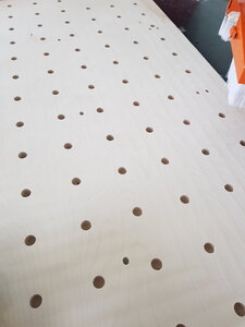

Добрый день. Станок филато оптима 1515мтве.
При выравнивании появляется лесенка, скажите пожалуйста так и должно быть или это как то можно перенастроить?
20220719_175205.jpg (1946 просмотров) <a class='original' href='./download/file.php?id=204212&sid=b8110d00bbebd1ba7d518234d2a6d02a&mode=view' target=_blank>Загрузить оригинал (1.42 МБ)</a>
20220719_175037.jpg (1939 просмотров) <a class='original' href='./download/file.php?id=204214&sid=b8110d00bbebd1ba7d518234d2a6d02a&mode=view' target=_blank>Загрузить оригинал (1.61 МБ)</a>

Перпендикулярность шпинделя столу проверяли?

Если ступенька появляется только при выравнивании с малым перекрытием, шаг равен 50-90% диаметра фрезы, а при большом перекрытии ступеньки нет, шаг менее 50% диаметра фрезы, то дело в том, что фрезеровка идет встречно и попутно. Соответственно по разному снимает материал. Если ступеньки всегда, то 100% шпиндель не перпендикулярен столу.

Здесь шаг с малым перекрфтием.. Попробую ради эксперимента завтра с малым шагом.. Не скажите как проверить перпендикулярность? Обычным угольником то тут не увидишь.. Угломер цифровой тоже не уверен

beargrizly писал(а): ↑ Не скажите как проверить перпендикулярность?
Часовым индикатором в простейшем случае.

Самым простым, хоть и колхозным, методом будет прикрепить карандаш или что то подобное. Соорудить что то вроде циркуля. Если шпиндель перпендикулярен, то при вращении его вала будет ровная окружность на столе, без прерываний. Чем диаметр больше, тем точнее. Но лучше купить какой нибудь часовой индикатор. И погуглить как выставлять. Совсем просто, можно взять фрезу с копировальным подшипником, снять его и будет хвостовик в конце которого резьба есть. В нее закрутить уголок какой нибудь винтиком, к нему индикатор, ну или карандаш)) Имитировать фрезу с очень большим диаметром. По идеи, если при диаметре сантиметров 10-15 остро заточенный карандаш будет чертить тонкую четкую окружность, для филато этого будет достаточно.
Вращать нужно будет руками, не включая шпиндель! Это я так, на всякий случай.) Мало ли кто потом прочтет..

Спасибо.. Сделал Рычаг из фанеры см 15 и 20 радиусом и в шпиндель прикрутил.. Соасем колхоз получился конечно, но впринцыпе рабочий вариант.. Другой вопрос что прям идеально вывести не получилось.. Методом тыка както все то в одну сторону перекоч то в другую.. Золотую середину поймать не получается. Может не то кручу конечно)

Если крепление шпинделя нужно именно повернуть, то обычно оставлял один винт поджатым чуть чуть, остальные отпускал. Если его надо отклонить от площадки оси z можно использовать фольгу, на худой конец пищевую, она около 0.01 мм. 20й радиус это окружность 40 см получается? На такой поймать очень сложно будет. Надо раза в 2 меньше. Сантиметров 15 диаметр будет достаточно, скорее всего. Вы же такими фрезами не будете работать. А отклонения по торцу на фанере и т.д. вообще не существенные будут. Сам станок дает погрешность больше, скорее всего.
Индикатором выставлять быстрее, советую его все таки прикупить. Там видно разбег, можно до среднего значения отклонять. Видно процесс, чего на сколько сдвинуть.
