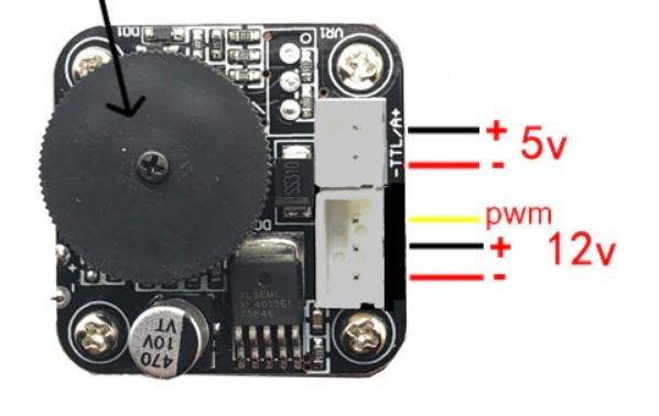

Собрал себе станочек, но вот возник вопрос.
Подскажите плз кто знает.
Как подключить лазер, светодиодный, 5.5Вт к контролеру AWC708S
У лазера есть пины: G, 12, TTL/A, -TTL/A+
У AWC708S соответственно тоже есть выход TTL.
Когда делаю тестовую картинку то напряжение на выходе TTL соответственно программе меняется от 0.23 до 3.78(я так понимаю 0/1, вкл/откл), но лазер постоянно светит..
Я в настройках AWC708S меняю TTL Valid Level по низкому уровню или по высокому, ничего не меняется, светит, в настройках типа лазера выставлял как CO так и RF также без изменений.
подключал TTL с контролера как на TTL/A и -TTL/A+ лазер работает всегда.
Может кто подскажет что я делаю не так?
Может нужно задействовать еще и PWM

e-engineer писал(а): Может кто подскажет что я делаю не так?
Если замкнуть минус питания на вход ТТЛ (3-х пиновый разъем на лазере) лазер выключается?
Вот еще картинка с Али.
Лазер333.JPG (908 просмотров) <a class='original' href='./download/file.php?id=204275&mode=view' target=_blank>Загрузить оригинал (33.94 КБ)</a>
e-engineer писал(а): Когда делаю тестовую картинку то напряжение на выходе TTL соответственно программе меняется от 0.23 до 3.78(я так понимаю 0/1, вкл/откл), но лазер постоянно светит..
Лазер при использовании ШИМ и должен постоянно светить, меняется только длительность включение/отключения, на глаз можно и не заметить...

Вроде разобрался, тупо сбросил контролер в заводские настройки и все пошло.
Если я правильно понял, то колесико регулирует мощность лазера в "неактивном" состоянии, например чтоб настроить фокус, а когда начинается работа, то колесико не влияет на мощность излучения. Но я еще перепроверю :)

там емнип в настройках контроллера есть настройка частоты pwm, м.б. дело было в этом
