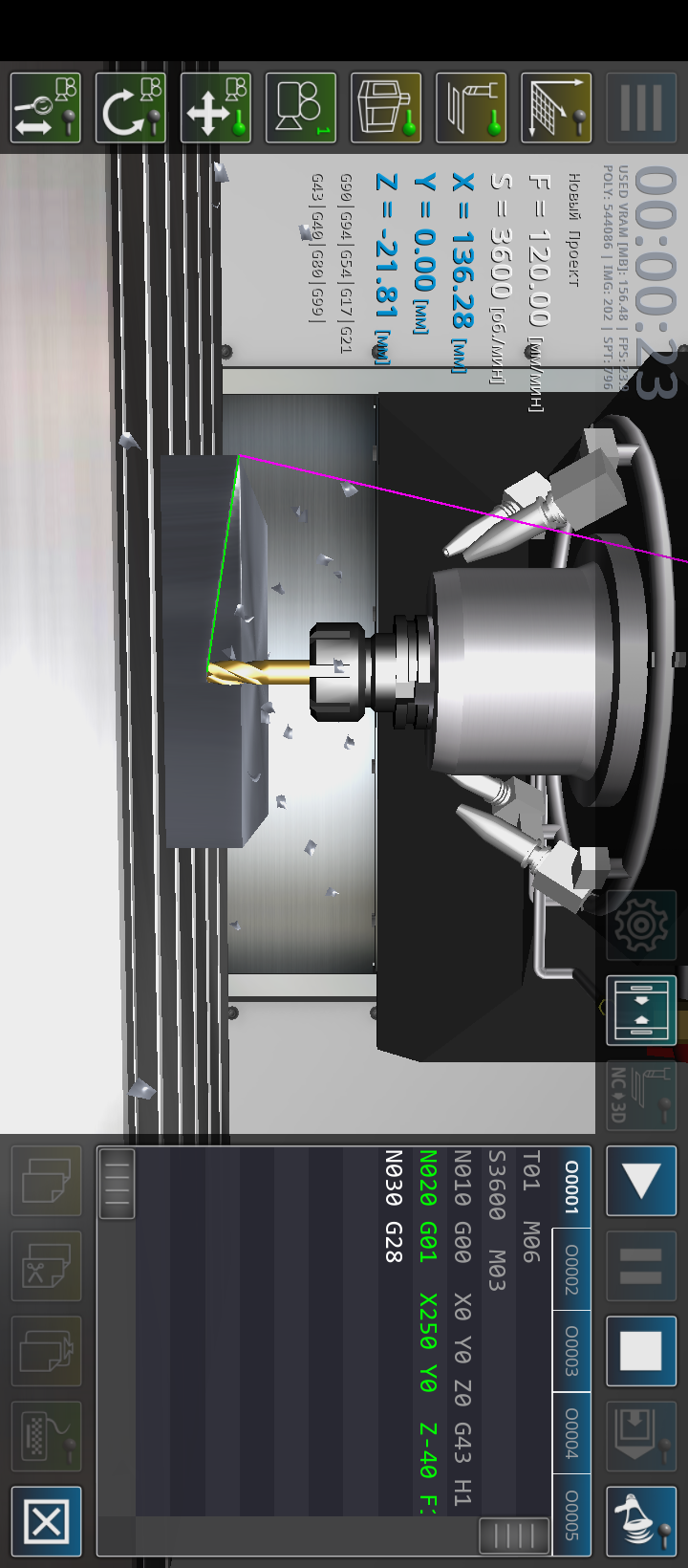

Кто может подсказать как исправить что бы фреза сняла на глубину 20мм по стороне,не шла вниз под углом.
Screenshot_20220718-105526.png (1547 просмотров) <a class='original' href='./download/file.php?id=204242&mode=view' target=_blank>Загрузить оригинал (416.74 КБ)</a>
Screenshot_20220718-105558.png (1547 просмотров) <a class='original' href='./download/file.php?id=204243&mode=view' target=_blank>Загрузить оригинал (207.89 КБ)</a>

Сначала глубину по Z
В следующей строке перемешение по ХУ

Cvazist писал(а): ↑22 июл 2022, 13:14 Сначала глубину по Z
То есть в G00 написать X0 Y0 Z-20?
A если по 1мм снимать до 20мм?

pechkin624 писал(а): ↑22 июл 2022, 13:48
X0Y0Z0
Z-1
X9Y9
Z9
X0Y0
Z-2
X9Y9
и т.д. и т.п.
Это азы.
