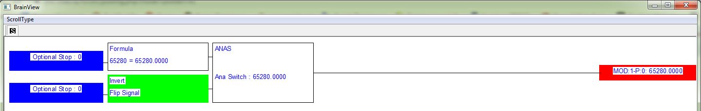

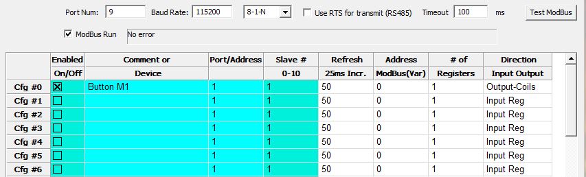

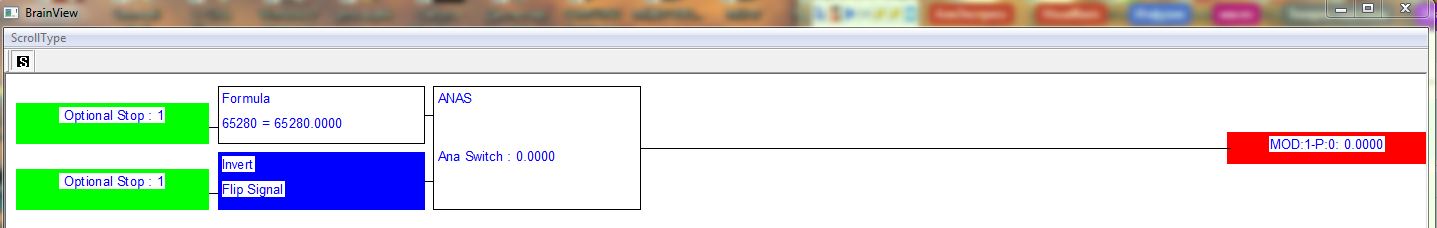

Всем привет! Продолжается эпопея с прикручиванием Mach3 к ПЛК110-60 М2 фирмы Owen.
С адресацией ПЛК разобрался, думал все окей, а нет.
Настраиваю Brain визуально все работает (в Brain control), но с ПЛК включение происходит только раз и дальнейшее изменение состояния не влияет на работу ПЛК. Заметил такой факт, что выход при активизации не меняет свой цвет на зеленый.
Настройка Modbus сделана на Output-Coils.
В тесте ModBus регистр ПЛК (на реальном железе ПЛК) срабатывает нормально и при записи 1 и при записи 0.
Может кто сталкивался с подобной проблемой, подскажите как ее решить или укажите источник где можно про это прочитать.
Modbus.JPG (699 просмотров) <a class='original' href='./download/file.php?id=204222&mode=view' target=_blank>Загрузить оригинал (56.1 КБ)</a>
Brain control.JPG (699 просмотров) <a class='original' href='./download/file.php?id=204223&mode=view' target=_blank>Загрузить оригинал (48.16 КБ)</a>
Brain control2.JPG (699 просмотров) <a class='original' href='./download/file.php?id=204224&mode=view' target=_blank>Загрузить оригинал (46.2 КБ)</a>
