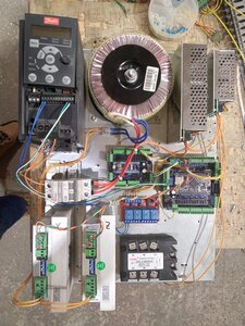

Настало время глобальной переделки.
Нужно:
полностью перебрать блок управления токарником
установить револьверку, подключить её
смонтировать энкодер на шпиндель для нарезания резьбы
подружить оптические линейки с Wlturn
ну и по мелочи всё что из этого вытекает
По правде сказать, когда станок работал верой и правдой почти 2,5 года, как то особо в него лезть и не хочется. Охота было все эти переделки как то оттянуть и вообще никуда не лазить. Стоит ведь и "есть не просит". Но блин, нет, так дело не пойдёт! Нужны движения, нужны новые возможности.
Первые фото переделок:
Немного про подключение револьверки.
В ней есть NC термореле, в случае нештатной ситуации оно будет разомкнуто - это вызовет отключение твердотельного реле, через которое на револьверку идёт питание 380 V

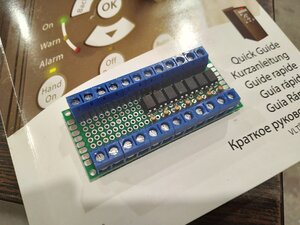

Также для подключения энкодера револьверки пришлось сооружать такую плату переходник PNP-NPN, иначе к контроллеру не подключиться. Энкодер нужен для определения позиции.

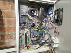

Ниже фото того что готово по факту на данный момент

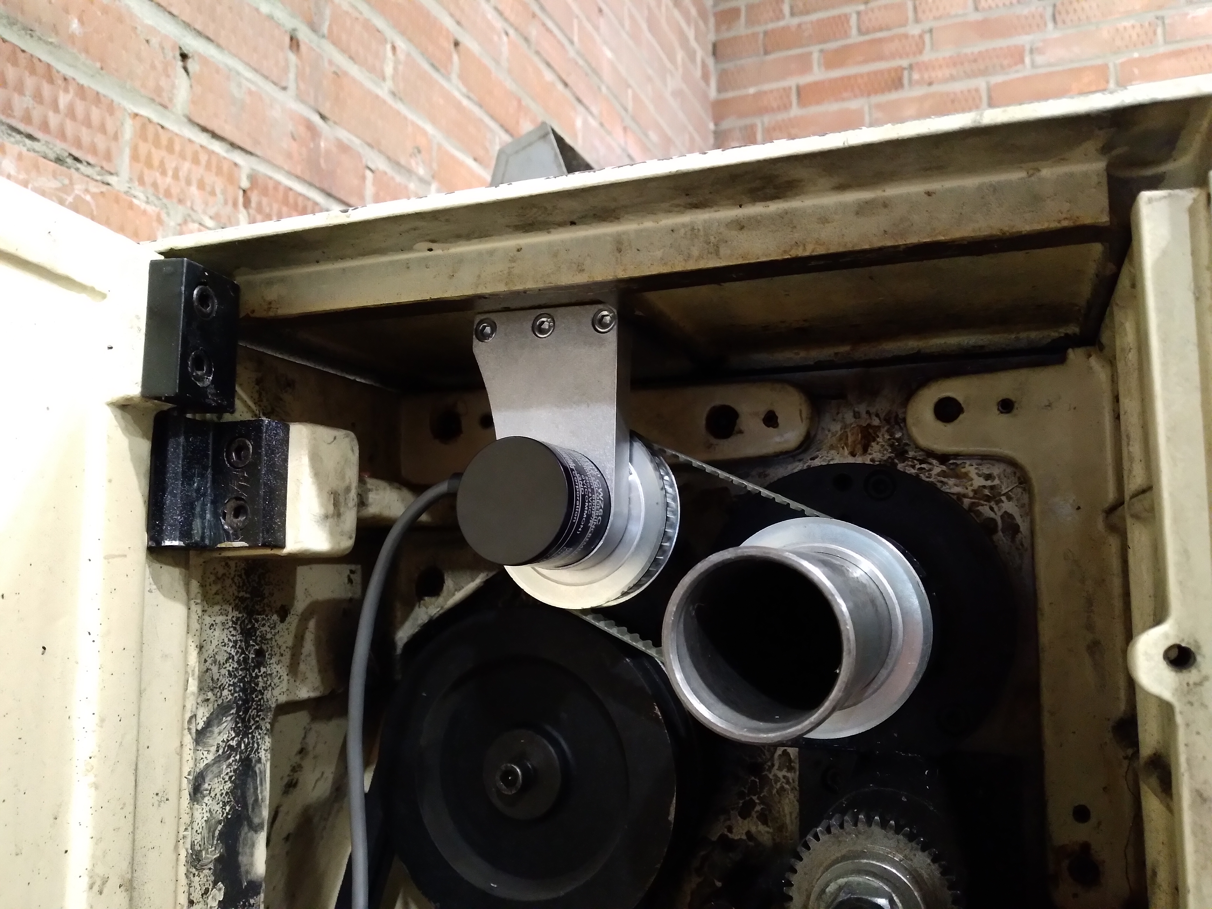

Мне кааца ,если не разгрузить ось энкодера ещё одним подшипником ,он долго не проживёт ,я себе поставил .
wldev
Сообщения: 1600
Репутация: 510
Настоящее имя: Сергей Бочаров
Откуда: Новосибирск
Re: Сбыча давней мечты: токарник Jet GHB1340
Сообщение wldev »
гражданинъ писал(а): ↑24 ноя 2022, 17:27 Мне кааца ,если не разгрузить ось энкодера ещё одним подшипником ,он долго не проживёт ,я себе поставил .
Посмотрел на документацию энкодера который есть у меня.
Написано что радиальная нагрузка до 10КГс. Так что думаю все будет хорошо служить.

Посмотрел даташит на свой энкодер. Максимальная радиальная нагрузка 3кг.
Провёл опыт. Закрепил в тисках один шкиф, накинул на него ремень, в ремне разместил 2й шкиф и нагрузил его пакетом с грузом примерно в 3кг.
Цель опыта крайне проста: почувствовать натяжение нагруженного 3кг ремня при сжатии его рукой и сравнение с тем натяжением что есть сейчас, то есть когда энкодер установлен в станок.
В общем такое крайне субъективное сравнение показывает что ремень установленый в станке похоже что не дотягивает до 3кг.
Так что пока остановлюсь на своём варианте, но запасной энкодер на всяк случай возьму, чтоб работа не встала в случае его поломки

CNC-Logic писал(а): ↑ Так что пока остановлюсь на своём варианте, но запасной энкодер на всяк случай возьму, чтоб работа не встала в случае его поломки
Работать будет, ничего не сломается. У меня в таком режиме пол года проработало, но потом захотелось переделать по нормальному :)

rage писал(а): ↑ Работать будет, ничего не сломается. У меня в таком режиме пол года проработало, но потом захотелось переделать по нормальному
Я может тоже переделаю, но сейчас охота попробовать резьбоциклы
