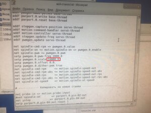

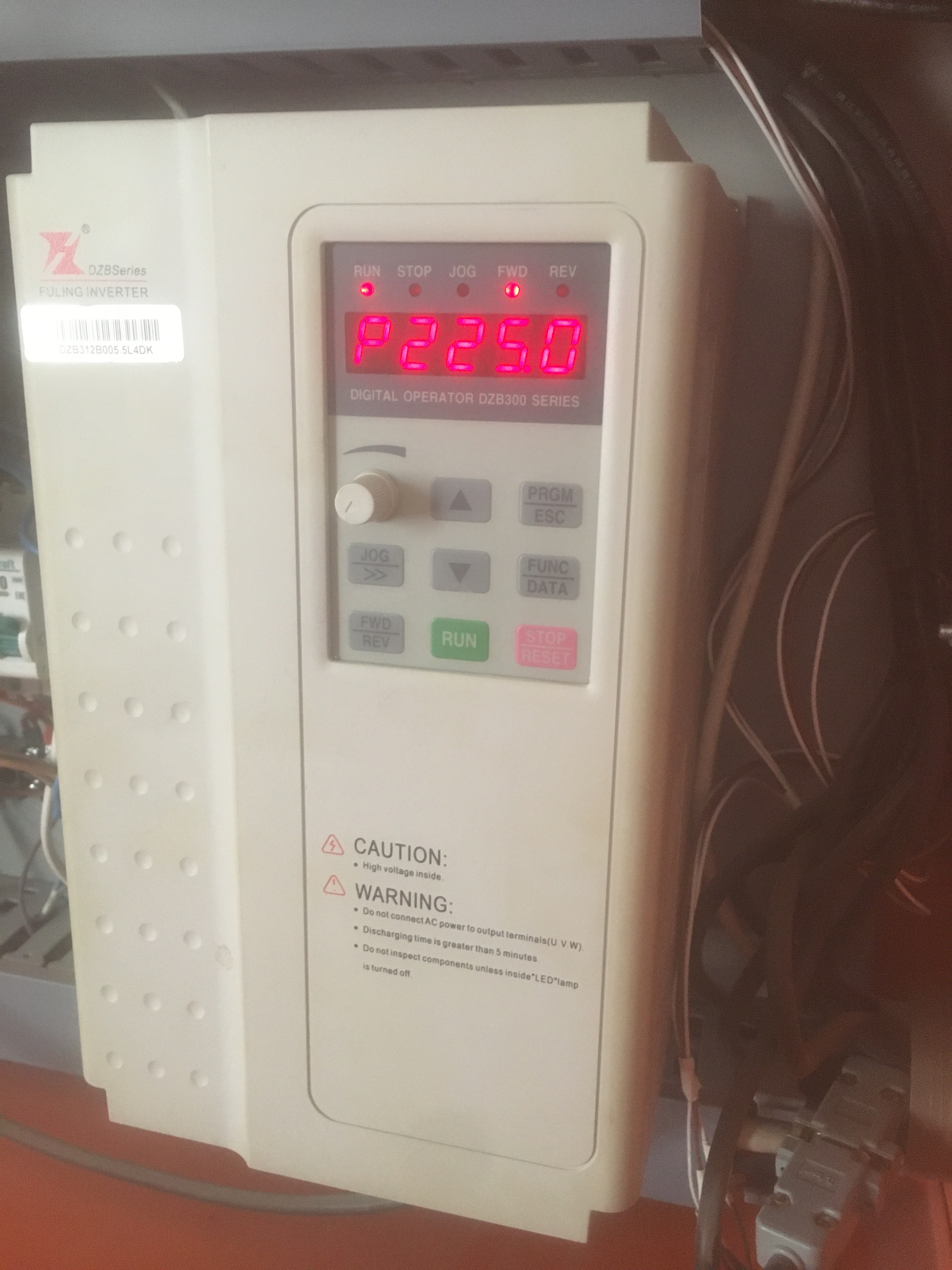

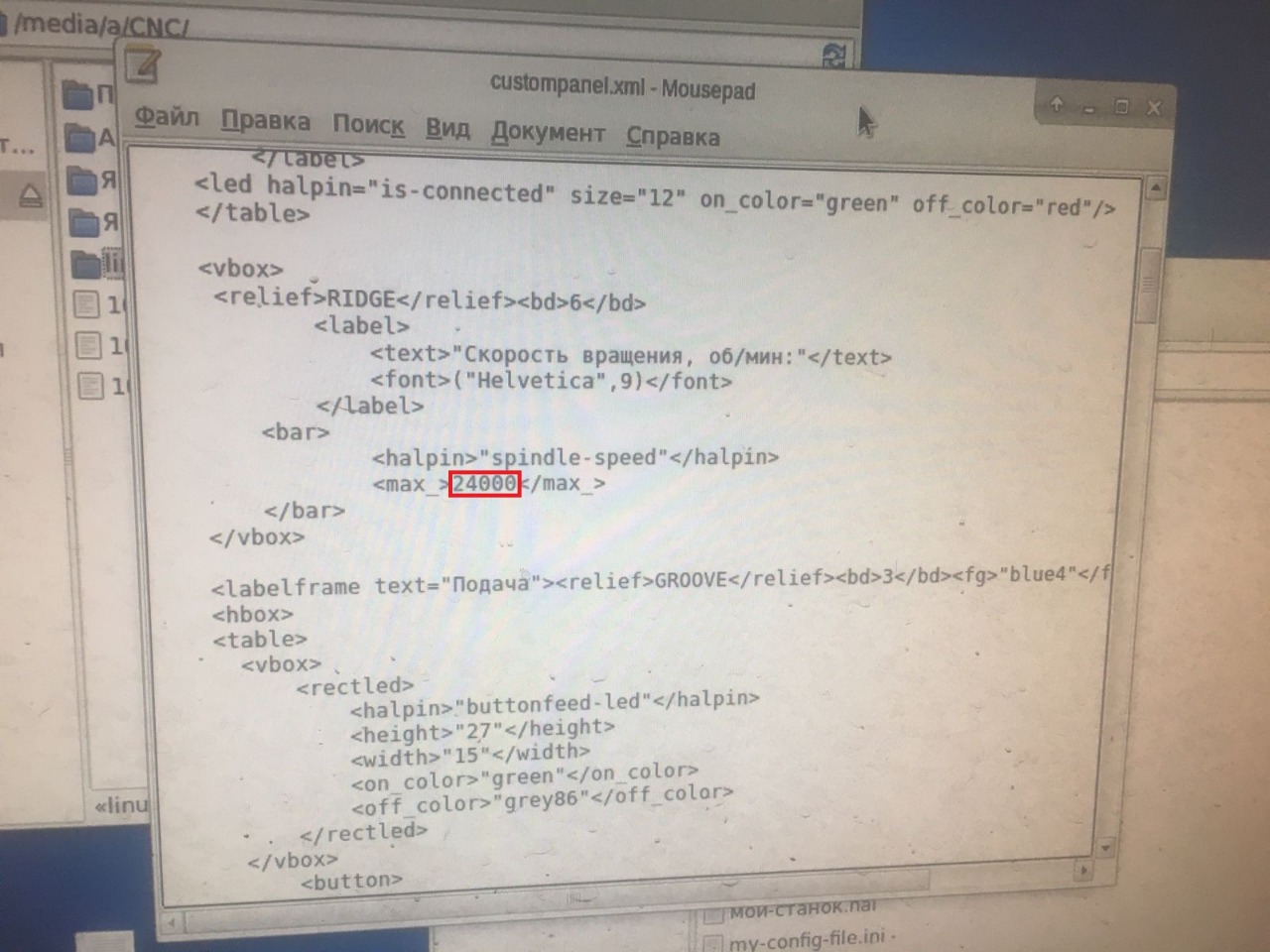

На станке стоял шпиндель 5,5 кВт 24000 об. 400 Гц, поменял на низкооборотный 5,5 кВт 9000 об. 450Гц
WhatsApp Image 2022-07-14 at 14.02.14.jpeg (2238 просмотров) <a class='original' href='./download/file.php?id=204142&mode=view' target=_blank>Загрузить оригинал (16.91 КБ)</a>

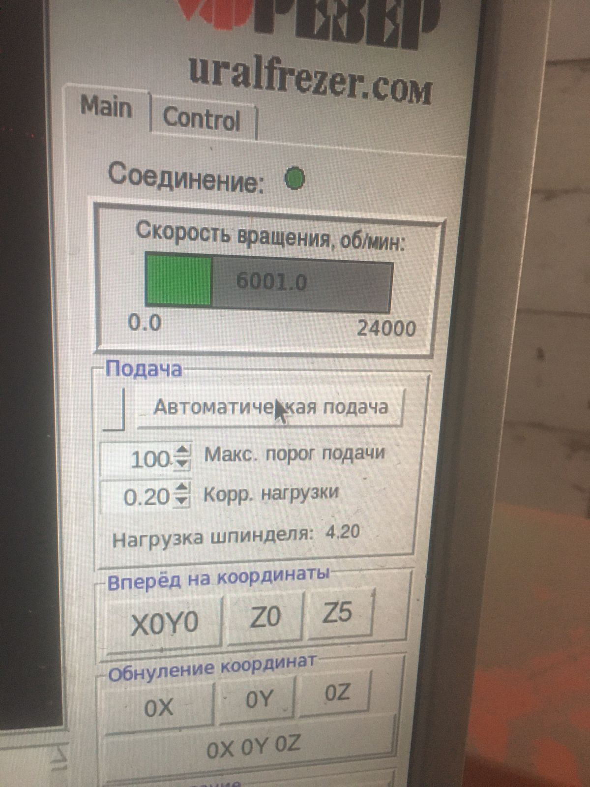

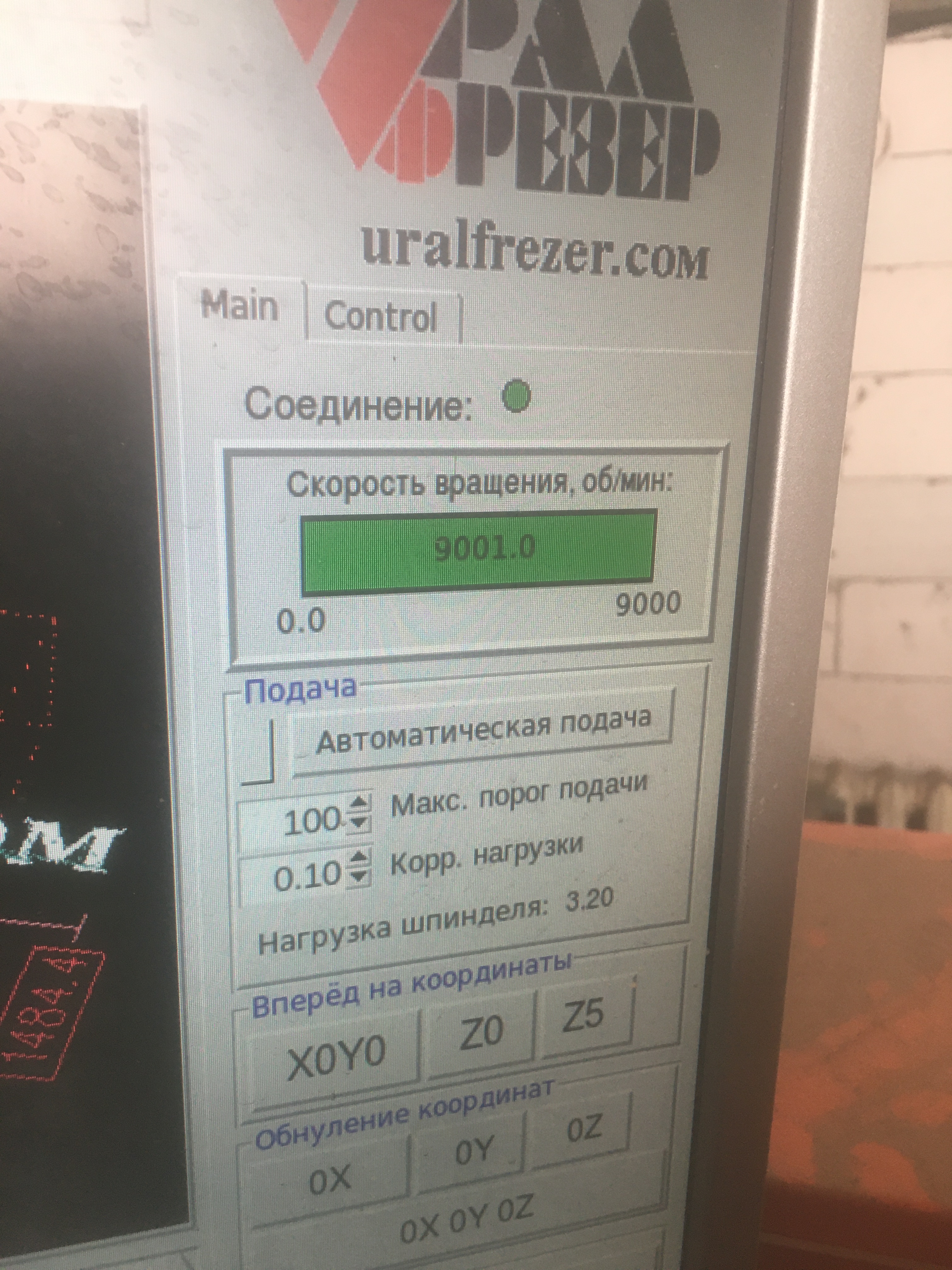

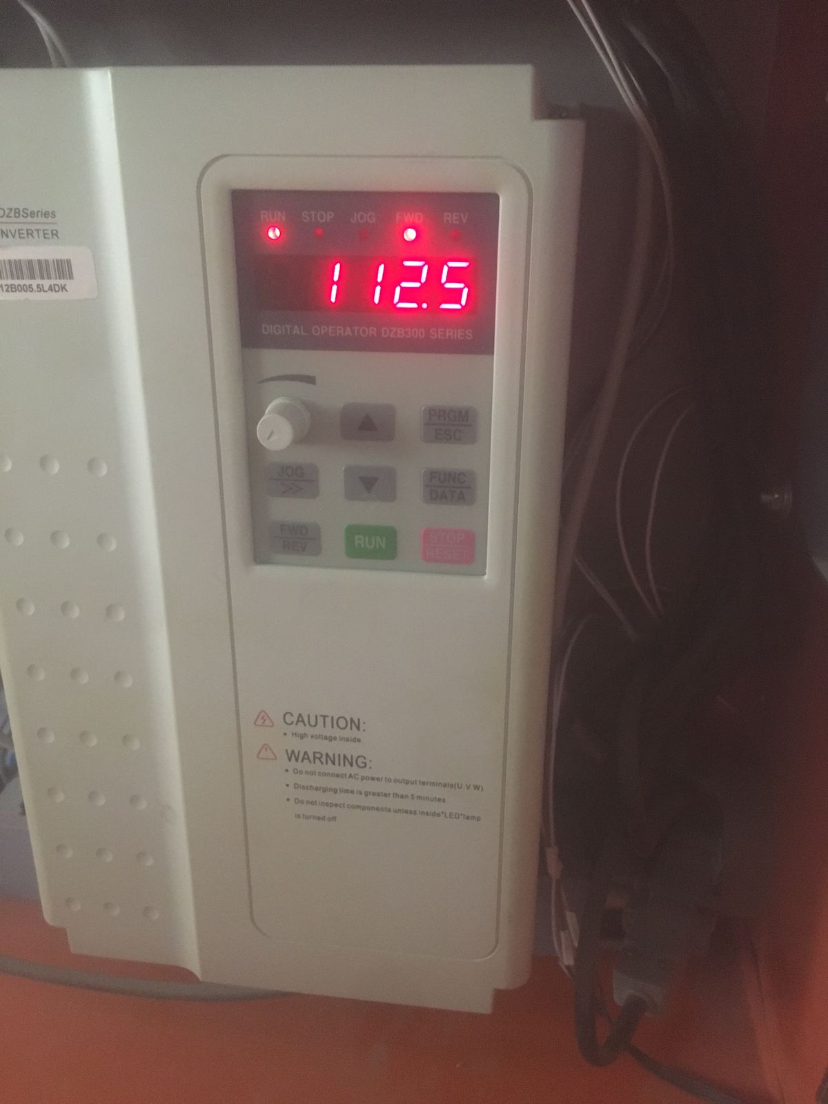

В частотнике все параметры настроил как надо. Попробовал включить, все работает. На экране осталась старая шкала на 24000 об. и вот что получилось:

Получается нужно изменить шкалу с 24000 на 9000 и сделать чтобы 450 Гц распределялось на 9000, а не на 24000.

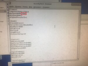

На форуме нашел советы и исправил конфиг в трех местах:

Это не помогло. Шкала поменялась. Но обороты опять показывает кратно 24000

Помогите настроить, чтобы все было правильно. Чтобы 9000 об. соответствовало 450 Гц, а 4500 об. - 225 Гц и т.д.
Вот мой конфиг:

Нужно править в файле my-config-file.ini параметры Multiplier и Divider в секциях [SpindleRpmIn](заданные обороты) и [SpindleRpmOut](текущие обороты).
Для старого шпинделя множитель был 5/12 = 0.417, для нового шпинделя множитель должен быть в 2.67(24000/9000) раз больше.
Получаем 0.417 * 2.67 = 1.11 = 50/45.
Правим в my-config-file.ini:
[SpindleRpmIn]
Address=0x2000
Multiplier=50
Divider=45
[SpindleRpmOut]
Address=0x2000
Multiplier=45
Divider=50
Все изменения в конфигах делать на свой страх и риск, без претензий ко мне.

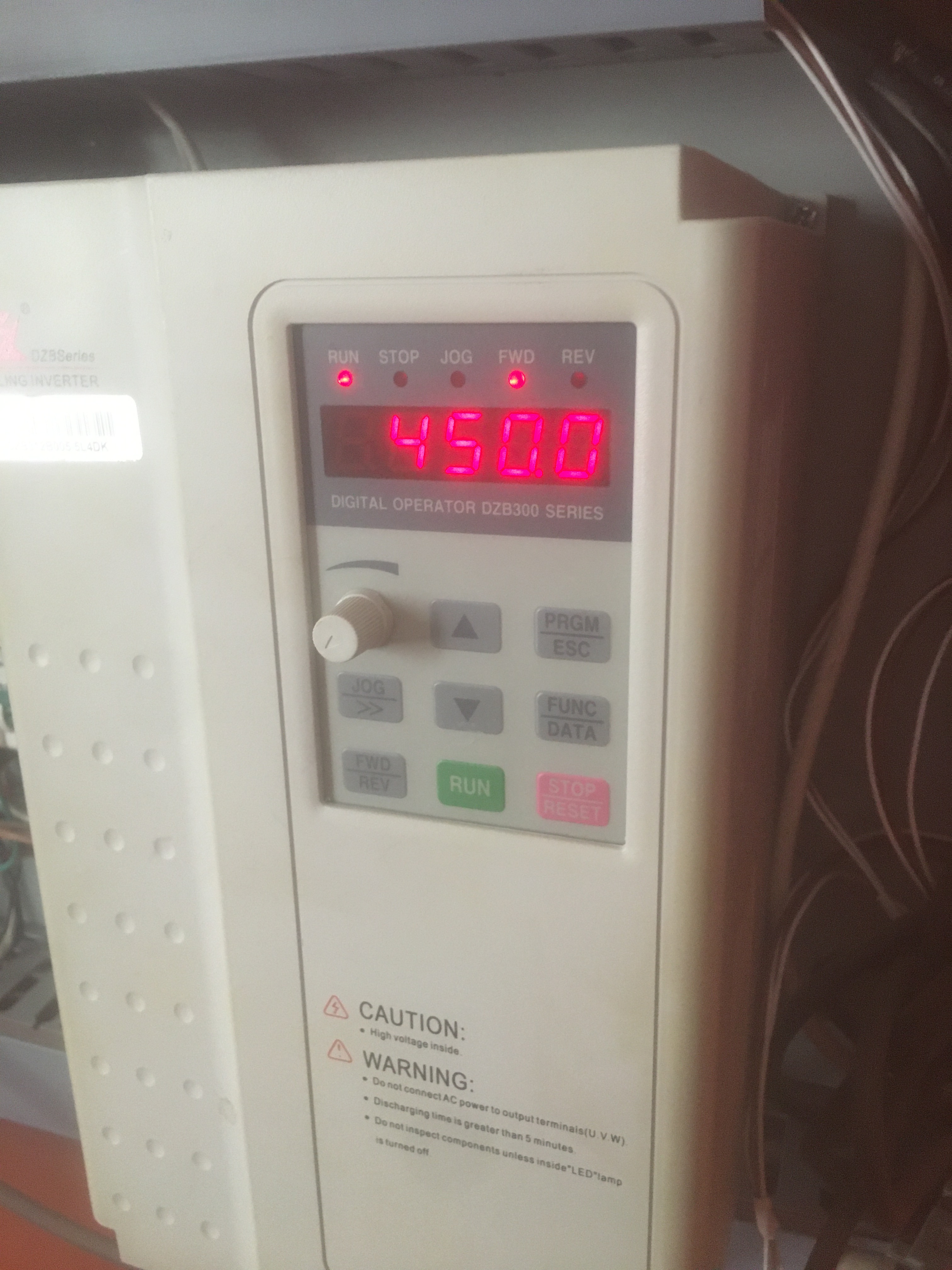

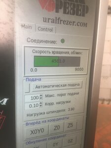

Еще раз спасибо огромное!!! Все заработало как надо!!!
