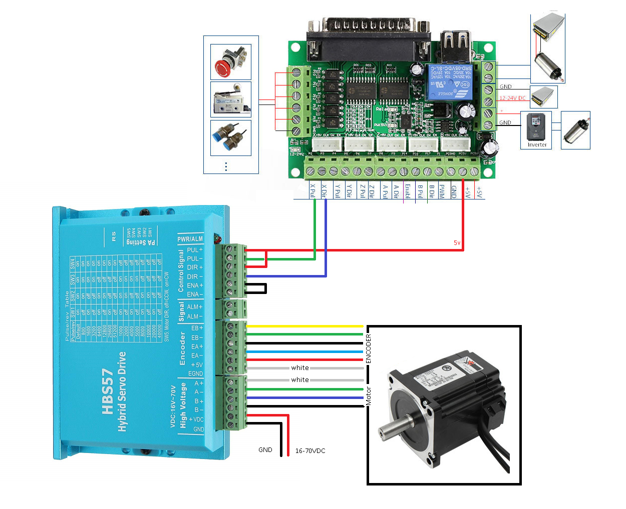

Приветствую всех. Прошу помощи с подключением зеленой платы mach3 (https://cnc-tehnologi.ru/chpu-kontrolle ... t-zelenaya) и двигателя с энкодером. Приобрел комплект https://aliexpress.ru/item/100500168954 ... a396MtvXfi . Пробовал подключить двигатель либо дергается и драйвер сразу уходит в ошибку либо вообще без признаков жизни. Прошу всех помочь в подключении и настройке mach3. Всем кто поможет +к карме. Блок питания Color:36V Power:10A

Подключение конечно несколько раз проверяли? Комплект один или несколько, ведут все одинаково себя и на всех подключенных осях? Enable подключен?

Enable не подключен, ведет себя станок так, нажимаешь на движение по любой оси , потом движение другой оси и если повторно нажать первую ось то движения уже нет и дергание жесткое, весь станок трусит. Enable обьединен всеми -, dir- pul- Enable -

я по этой схеме делал, всё работает отлично , думаю этот принцип подойдёт ко всем платам, так как у меня не такая как на картинке :eat:
servo_stepper_2.2nm-wiring.jpg (1057 просмотров) <a class='original' href='./download/file.php?id=204020&mode=view' target=_blank>Загрузить оригинал (637.5 КБ)</a>

шпиндель писал(а): 05 июл 2022, 17:05 я по этой схеме делал, всё работает отлично , думаю этот принцип подойдёт ко всем платам, так как у меня не такая как на картинке :eat:
попробую так, отпишусь сразу.

Вообще бес признаков жизни, что то подсказывает что то подсказывает что с ltp портом что то.

tolmachev писал(а): что с ltp портом
При чём здесь lpt? У тебя плата USB.

плата зеленая ltp, через красную не получилось подцепить контроль высоты.
