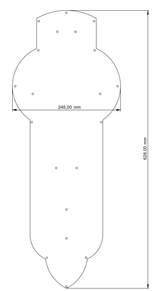

Коллеги,
я полагал, что в наше время резка стекла делается чем-то ЧПУ-шным легко и быстро. И был сильно удивлен тем, что в СПБ есть сложности с размещением заказа по чертежу -
Снимок экрана от 2022-06-28 22-41-09.jpg (10058 просмотров) <a class='original' href='./download/file.php?id=203854&mode=view' target=_blank>Загрузить оригинал (23.74 КБ)</a>
4800!!! рублей! имеющих в наше время почти золотой вес!
Может меня гуглояндексы ненавидят и только трэш подсовывают? - возможно. М.б. у кого-нибудь есть рабочие контакты в СПБ по теме? Стекло ищется 5мм (возможны варианты) и закаленое (как я понял, сперва режут, потом закаляют).
В худшем случае я, конечно, могу "принять" в конструкцию прямоугольную форму, вклеить в дверцу.

Я не из СПБ.
По теме, стекло на станке гидро абразивной резки можно порезать. Вначале режут, после, при необходимости шлифуют кромки, после в печку на закалку. Всё это удовольствие не дешёвое, особенно закалка.

как раз закалка оценивается в +350 рублей за стекло.

А точки это отверстия? Расположение отверстий довольно странное. Первое это они у самых краев, а второе в местах максимального напряжения. Гидроабразивная резка и так дорогая штука, а тут еще и макет не так прост, как кажется. Возможно люди сразу закладывают сумму на брак.

отверстия названы по 120р за шт. Их можно удалить вовсе.
Шлифовка кромок может быть отменена - это вкладываемые в паз стекла.

a321 писал(а): ↑ отверстия названы по 120р за шт. Их можно удалить вовсе.
Ну так вот и решение, собственно то.

после удаления отверстий цена остается 2400 за стекляшку, что звучит почти абсурдно.

Ключевое слово "абразивная резка". Первоначально я гугли на тему "стекло на заказ" и т.п. Ценники были изгалятельские. А вот сугубо техническая "абразивная резка", подсказаннае здесь, дала совсем иной результат - без отверстий из стекла т6мм 600 руб. за стеклышко.
