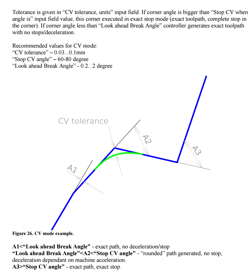

Так и есть - в нём нет постоянного контроля точности, CV dist tolerance фактически не соблюдается(и судя по их описанию это вообще не допуск траектории, а немного другое), он часто срезает углы больше чем нужно - это ошибки планировщика, намеренная или случайная - хз. Он в целом пытается поддерживать высокую скорость игнорируя точность.

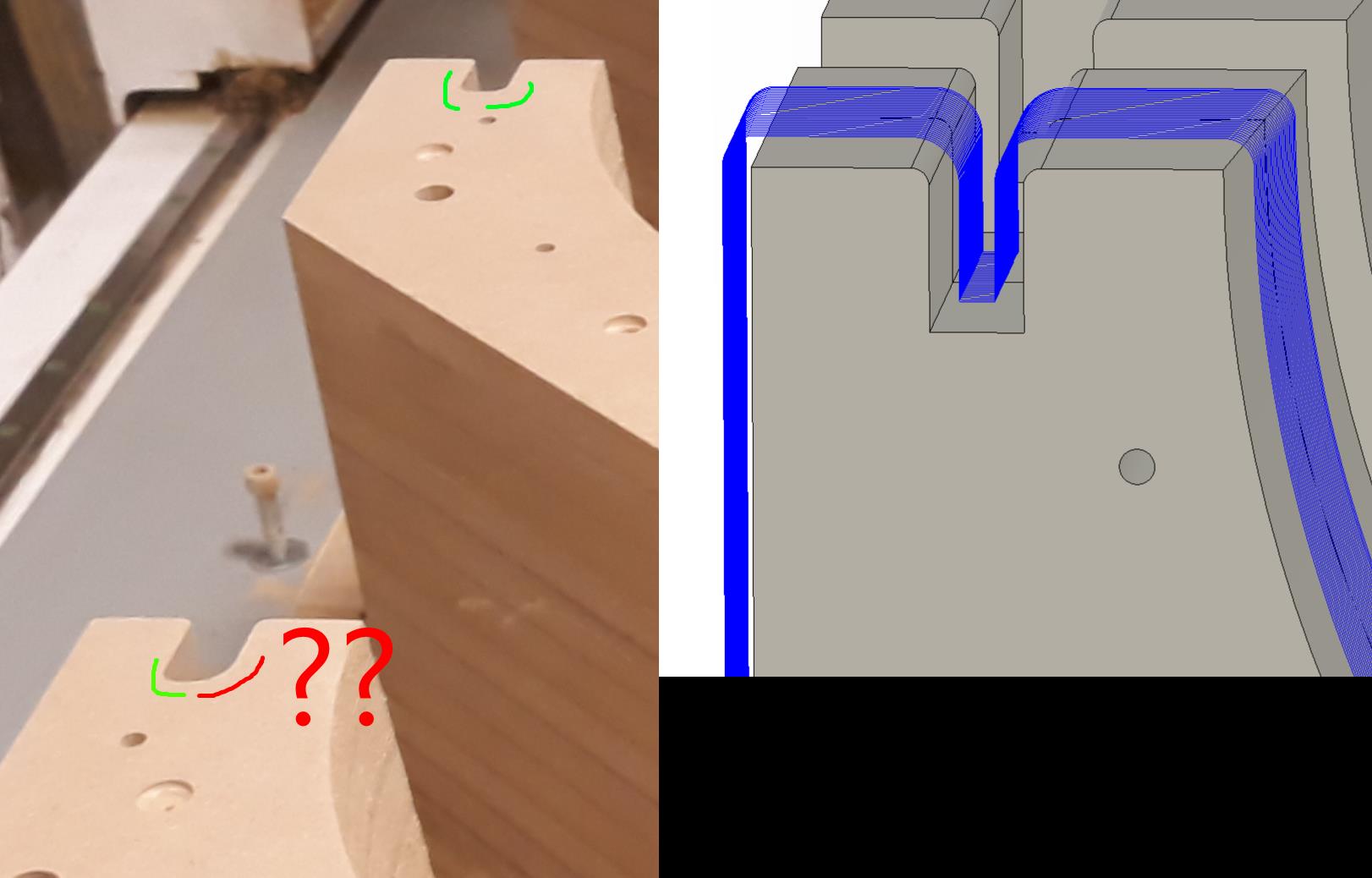

Лично не раз сталкивался и имел проблемы с этим, ошибки были очень грубые и видимые невооруженным взглядом, и не в 3д, а в обычных контурных операциях - многослойная обрезка высокой детали по контуру, один и тот же вектор, и на некоторых слоях он зачем-то начинает скруглять угол на >r5. в итоге фреза трет хвостовиком и деталь срывает с вакуума.
Или вот пример что на фото удалось запечатлел случайно - на 6 идентичных деталях всё ок, но в одном месте огромное скругление угла, при чем так - же не на всех слоях траектории - естественно длинная фреза опять задевает хвостовиком там где по коду не должна.
2022-04-05 04-14-13.jpg (2781 просмотр) <a class='original' href='./download/file.php?id=202677&mode=view' target=_blank>Загрузить оригинал (94.32 КБ)</a>
(то же самое и обратное - необоснованные торможения на стыках с дугами - не правильный расчет порогового угла, либо не может правильно сшить дуги - как результат выход из режима CV и дерганье даже на дугах большого радиуса - хотите проверить нарисуйте траекторию. круг из 2/4/6/8 дуг и запустите - на стыках его дергает, чего никак не должно быть - так же не раз про это писал).
lkbyysq писал(а): ↑ Под "сглаживанием" в Маче подразумевается "срезание углов". Зачем тормозить перед поворотом на 90°, когда спешишь и можно по-быстрому срезать угол
Это было бы нормальным, если бы он четко следовал параметрам. Ибо примерно так работает планировщики Cv/g64 во всех системах, что хоббийных, что промышленных - просмотр кода наперёд, объединения участков не выходящих за допуск в среднюю линию, и скругление углов на величину не превышающую допуск, чтобы избежать остановки на них

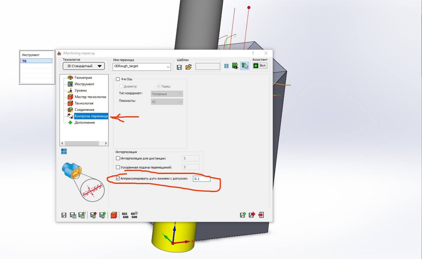

Re: Проскоки шагов imachining + mach3
ridirt писал(а): ↑ я могу поставить скорости 500 и проскоков не будет, но даже на этих скоростях мач пытается выкрутить мгновенные ускорения по z. И как только они превышают порог упругости отклонения шага шд, вал проскакивает на шаг .
ridirt писал(а): ↑ использую шаговики и степмастер, там все четко, но когда мач3 игнорит настройки ускорений и скоростей смысла ноль о чем то говорить, это проблема переваривания уп, и настроек мач3 или самого мач3.
Все же скажи, какой режим фильтрации на плате выбран?
При максимальном СтепМастер должен пережевывать даже сигнал вообще без учета ускорений, где скорость меняется мгновенно.
Спрашиваю потому, что многие пользователи степмастера пытаются этой настройкой точность обработки повысить. Но это примерно как покрышки с автомобиля снять для лучшей управляемости.
Ну и УП... Если там есть дуги (G2/G3), то у mach3 могут быть проблемы при расчете ускорений. Если все линейными сегментами (G1)- то маловероятно.

michael-yurov писал(а): ↑ Ну и УП... Если там есть дуги (G2/G3), то у mach3 могут быть проблемы при расчете ускорений. Если все линейными сегментами (G1)- то маловероятно.
Вот это уже интересно, первый раз прочитал и не все правильно понял, просто кто то советовал на ютубе ставить апроксимацию дугами в кам системах для и уменьщения кода, но то что он становится сложнее для самой программы , никто не сказал. В Аймаше просто нет галки апроксимация дугами, видимо потому, что там изначально стоит апроксимация дугами , но есть апроксимация короткими отрезками, и скажу честно, я даже не пробовал ее, поскольку думал что это еще хуже сделает. Надо будет попробовать запустить кстрим прогу и посмотреть будут проскоки или нет. Если этам проблема уйдет, то во всем остальном мач3 меня устраивает полностью.
Так же еще узнал, что у меня стоит не последняя версия Mach3 R3.043 а довольно старая Version R2.63
Попробую если с апроксимацией не прокатит ее поставить.
Сообщение ridirt »
[youtube]https://youtu.be/yKbyUOfjLpc[/youtube]
Ну вот и нашлось решение. Спасибо мудрейшему из форумчан, Михаилу Юрову. Теперь к мач3 у меня больше никаких претензий не имеется.
Проблема действительно была в мач3 и хорошо что она решаема.

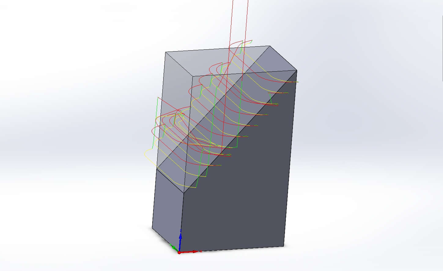

для тестов накидал простенькую программку
8VGSFOjlWZ7-h6E-fe1sCkzA7E_zbtsChRrCPPsukBsjNyOhohwr-NeAjPnDravzfjwwxaAt-N1ssNSqW7AB4h7B.jpg (2390 просмотров) <a class='original' href='./download/file.php?id=203856&mode=view' target=_blank>Загрузить оригинал (148.77 КБ)</a>
для того чтобы изменить настройки в самом аймаше надо нажать эту галку
5aLZFGlmIEm4FWfdui_M8IgXucRVsIzJ8VOVoyEP-8oRIOOW99b4L6_VGJ4c7zNWeq6tEYTY3wFwVXRoq3N5Gctt.jpg (2390 просмотров) <a class='original' href='./download/file.php?id=203855&mode=view' target=_blank>Загрузить оригинал (162.34 КБ)</a>
