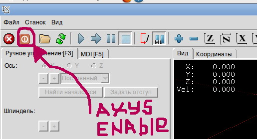

Прошу помощи в реализации следующей идеи.
В интерфейсе ЕМС2 есть кнопка "Питание станка(F2)".
axis_enable.jpg (3969 просмотров) <a class='original' href='./download/file.php?id=13587&mode=view' target=_blank>Загрузить оригинал (39.01 КБ)</a>
Хочу привязать к ней подачу питания на ноги "Enable" драйверов с пина 8 (к примеру) платы опторазвязки.
Если такое уже реализовывалось - киньте ссылочку, плиз, не смог найти...

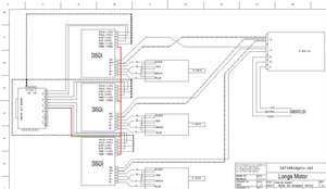

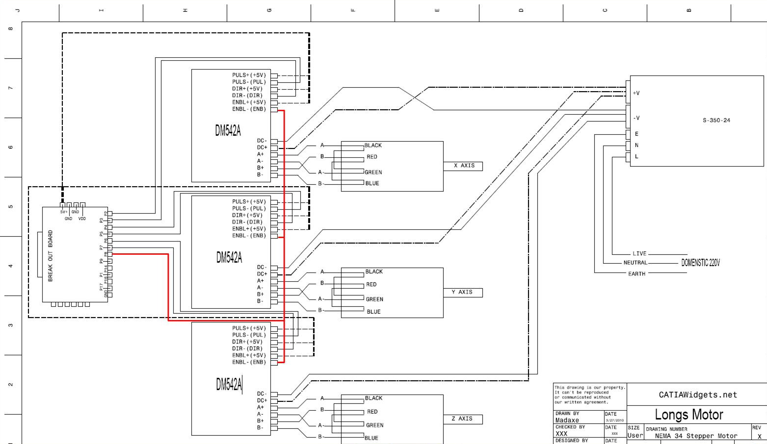

Из документации, приложенной к драйверам DM542, и переписки с Mary из LongMotors, следовало, что расключать нужно клеммы на питание драйвера, 4 на шаговый двигатель и 4 клеммы на плату опторазвязки (pulse и dir). Оставшиеся две клеммы enable трогать категорически не советовалось. ВРоде как-бы и ладно, станок запустился и все крутится. Однако при долгих простоях разогретые шаговики напрягали, да и наличие в ЕМС2 кнопки "Питание станка" как бы намекало.
Сформулировалась задача: как с помощью кнопки "Питание станка" управлять подачей питания на драйвера шаговых двигателей.
Решение.
Добавляется немного проводки. На все имеющиеся в системе драйвера на клемму Еnable+ подается постоянное напряжение +5V. Клеммы Еnable- соединяются с любым свободным пином платы опторазвязки. В моем случае это будет пин 8. На картинке обозначено красным трассером.
разводка шаговиков.jpg (3915 просмотров) <a class='original' href='./download/file.php?id=13623&mode=view' target=_blank>Загрузить оригинал (148.2 КБ)</a>
Далее нужно настроить работу ЕМС2 таким образом, чтобы при нажатии кнопки "Питание станка" становился активным пин 8.
Сделать это можно двумя способами. Либо через Stepconf, либо ручками править ваш hal-файл. Гуру рекомендуют второй вариант. Во первых, что бы понимать что делаешь, а во-вторых, Stepconf при каждом запуске переписывает существующий hal. Лежит hal в папке, созданной при установке программы (на рабочем столе, если была поставлена галка в Stepconf при первом запуске), называется что-то вроде "мой-станок.hal". Открываем этот файл любым редактором, идем в конец файла и добавляем следующую строчку:
net enable <= halui.machine.is-on => parport.0.pin-08-out
Внимание! pin-08-out это именно нольвосемь, а не восемь или О(буква)восемь.
Файл нужно сохранить и тут же сделать резервную копию. Опять же по соображениям защиты его от покушения со стороны Stepconf.
Если все типтоп то программа запускается без ругани дебаггера. Нажатие кнопки "Питание станка" приводит к подаче питания на шаговые моторы. В моем случае это визуально наблюдается за счет смены цвета статусных светодиодов на драйверах ШД с красного на зеленый.
Благодарю камрадов Serg-tmn, Ворон226 и solo за помощь в решении поставленного вопроса.
