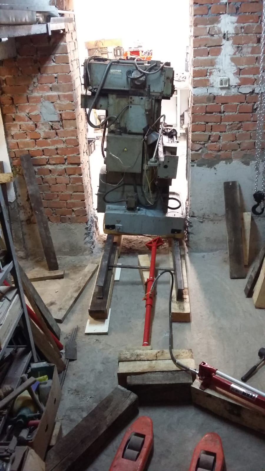

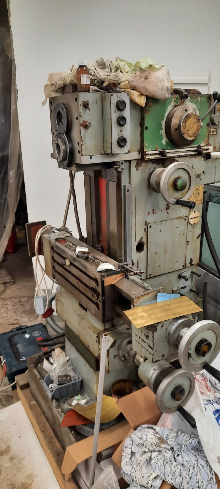

Здравствуйте уважаемые форумчане.
В 2014г году взял себе фрезер 6720ВФ2, в хорошем по механнике состоянии и швп во всем осям, правда без оптических линеек. Чпу родная на нем к524, понятно что это фигня, причем скорее всего не рабочая. За это время (с2014), думал попробывать запустить его на родном чпу, но то денег нет, то времени, то здоровья. На данный момент склоняюсь что это затея которая отнимет вагон времени с непредсказуемым результатом, и в любом случае работать в системе прямоугольных координат, это не цель).
6720 1.jpeg (104807 просмотров) <a class='original' href='./download/file.php?id=203655&mode=view' target=_blank>Загрузить оригинал (162.57 КБ)</a>
6720 2.jpeg (104807 просмотров) <a class='original' href='./download/file.php?id=203656&mode=view' target=_blank>Загрузить оригинал (149.6 КБ)</a>
Сейчас всвязи с появившемся некоторым колличеством времени, и желании погрузиться в мир ЧПУ (с перспективой на будующее) хочу модернизировать станок до полноценнго ЧПУ, хотелось 3 оси + 1 ось на делилку, чтобы была возможность резать червяки. На данный момент закупил комплект DRO + линейки 1мкм с RS422. В плане потратить еще 200-230тр и возможность системы со второй обратной связью по линейкам.

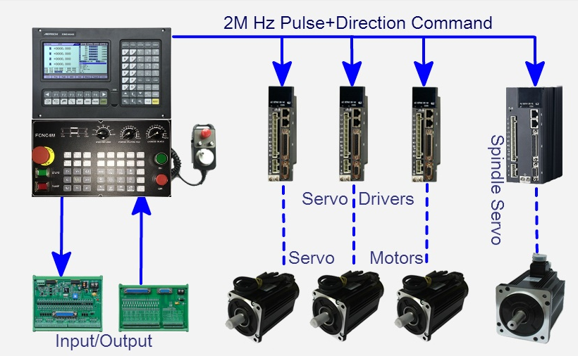

CNC9640.png (104807 просмотров) <a class='original' href='./download/file.php?id=203657&mode=view' target=_blank>Загрузить оригинал (418.46 КБ)</a>
Вот по ней вопросов много:
1. похоже управление без обратной связи по второму контуру (т.е. линейкам)?
2. Управление сервами в импульсном режиме (типа степ дир), хз хорошо или плохо?, но здесь читал что лучше аналоговое +-10в, типа не микрошагами перемещается а плавно, соответствено качество поверхности лучше. Но я смотрю сейчас вроде все производители переходят на импульсное управление. Если можно, то скажите пренципиально или нет аналог VS импульс?
3. Вроде указано 2 канала на упраление шпинделем 0-10в, хотя на картинке нарисовали серво-шпиндель), типа заняли 4й канал, а мне все таки очень хотелось на перспективу подключить делилку.
4. Если на этой стойке не получится реалтзовать ОС по линейкам, то хотелось бы ее иметь хотя бы на уровне серводрайвер-линейка. На алике такие сервы редкость(вроде есть adtech qxe, но на алике не встречал), либо дельта дорогая либо как человек здесь на форуме заколхозил отсоединив А+ А- В+В- от драйвера, и воткнув в него (драйвер) соответствующие сигналы с линеек, и перемасштабировав сигналы на реальные перемещения. Для меня здесь непонятно как будет отрабатывать PID, понятно что вернет ось на место но вовремя ли....
5. В данном контроллере вроде как есть ПЛК, кто нибудь пробывал его программировать?, по документации что то скудно... интересует среда и язык.
6. Учитывая что сильно хочется ОС по линейкам, нужно ли покупать моторы с тормозом? Как происходит удержание координаты? У меня в данный момент для этих целей стоят штатные муфты-тормоз, а в бужующей системе нужны ли они? Или же только на Z координату?
7. Собственно вопрос владельцам 6720, Какие мощности приводов достаточны? Вроде читал что 400-700Вт рекомендуют по Х У, а на Z поболее 1-1,5кВт. Не сильно ли перебор по Х У 700Вт 3000об/мин, и можно ли напрямую без шкивов? И достаточно ли 1 квт на Z?, штатный у меня щеточный 1,1кВт

Shuric писал(а): ↑ 2. Управление сервами в импульсном режиме (типа степ дир), хз хорошо или плохо?, но здесь читал что лучше аналоговое +-10в, типа не микрошагами перемещается а плавно, соответствено качество поверхности лучше. Но я смотрю сейчас вроде все производители переходят на импульсное управление. Если можно, то скажите пренципиально или нет аналог VS импульс?
Производители переходят на управление по сети: PeofiBas, CanOpen, Mehatrolink ....
Линейки нужно заводить в ЧПУ. В сервы линейки заводятся в крайнем случае если ЧПУ не поддерживает. А вообще нужно начинать с того что нужно делать на станке. Если станок будет иметь люфты, то линейки не помогут.

Ответил продавец по поводу обратной связи и программированию ПЛК.
2) it doesn't support linear scale feedback.  some companies controller using linear scale it just for check working range like limit switch.it dpesn't do any position corrections and compensation.
actually we have CNC9640 ethercat version. it read Absolute servo motor encoder.
3)CNC9640 only have macro.all logics base macro file.I can send the macro file to you
Короче нет обратки :cry: . Ну и какойто файл макросов вышлет) хз что с ним делать :freak:

Вкраце пооспрашивал еще по стойкам Newker.
Напишу здесь кому интересно.
если выбросить идею с линейками то самый лучший вариант будет MDCB стойка с абсолютными энкодерами, датчики не нужны, она полностью всегда знает где оси, но если нужно, чтобы стойка корректировала интерполяцию по данным энкодеров приводов то уже iM серия с Ethercat и абсолютными приводами (как у роботов)
У обычной стойки есть возможность работы с линейками но на уровне "посмотреть") т.е. без корректировки, и ежели чё то тормознуть программу.
Если хотим именно ОС по линейке, то обычная импульсная стойка с дельмами ASDA-A2 и корректировка на уровне драйвера. Что конечно корявенько. Посмотрел у этих драйверов есть сетевые версии с ethercat, НО! именно у этой версии нет ОС по линейке) Соответственно драйвер в стойку передает только данные с абсолютного энкодера мотора(.
Помучал я продавца SYNVANCE, который стойки Adtech продает, говорит, что с версией ethercat стоит дороже на 30$. Ну привода он мне к ней рекомендовал серии K1 (750 ваттные сервы без тормоза по 350$ и наверное без доставки).
Уже думаю нахрена я себе линейки микронные купил :lolh: Ладно, будем думать.... без линеек и вбить как мне предлагали коррекцию. Либо дельта, либо linuxCNC(но что-то так его нехочется, из раряда "не пробывал но осуждаю :lolh: :lolh: ")

Большинство китайских стоек в основе имеют Линукс, я это уже выяснил.
Во всех стойках есть ПЛК и возможность писать макропрограммы, например для автосмены вам придется именно это сделать и, возможно, подправить ПЛК. ПЛК можно править на компе в специальной программе (должен дать продавец стойки) или прямо на стойке. При этом поголовная болезнь всех китайцев это отсутствие исчерпывающей и грамотно составленной документации. Я, когда писал макрос автосмены на свой Brother TC-225, буквально выклянчивал построчно нужную информацию. Китаец кидал всякие мануалы, но они либо тупо не подходили, либо были не полные. Например полный список переменных, которые использует стойка, мне так и не дали, наверное коммерческая тайна :)
Стойка Newker MDCB отличный вариант. Я бы просто поставил китайские сервы степ/дир, + эту стойку без всяких линеек. Либо поищите Б/У сервы Панасоники, их довольно много попадается, отличный вариант.

john1987887 писал(а): ↑ например для автосмены вам придется именно это сделать и, возможно, подправить ПЛК.
Мне представители в РФ Newker говорили, что стойки с 1000 типоразмером поддерживают штатно сменщик, у других, например 990 серия придется писать макрос. Мне они рекомендовали стойку серии 18iMi-4 с ethercat и соответственно привода его поддерживающие с абсолютными энкодерами. В таком виде будет обратная связь с интерполяцией, но по энкодерам моторов, с линейками балабэс. Либо без обратки как вы и рекомендовали MDCB.
john1987887 писал(а): ↑ Например полный список переменных, которые использует стойка, мне так и не дали, наверное коммерческая тайна
А то что я выкладывал сообщениями выше файлы, которые мне прислал китаец по программированию? Там вроде как раз должны быть все макроадресса на стойку Adtech. Т.е. на Adtech должна быть полная инфа.
john1987887 писал(а): ↑ Я бы просто поставил китайские сервы степ/дир, + эту стойку без всяких линеек.
Да вот если тормознусь на этом варианте, либо на adtech, то подумываю купить китайские высокомоментные сервы без ремней, прям на вал. Хоть таким макаром повысить точность.
