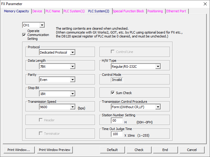

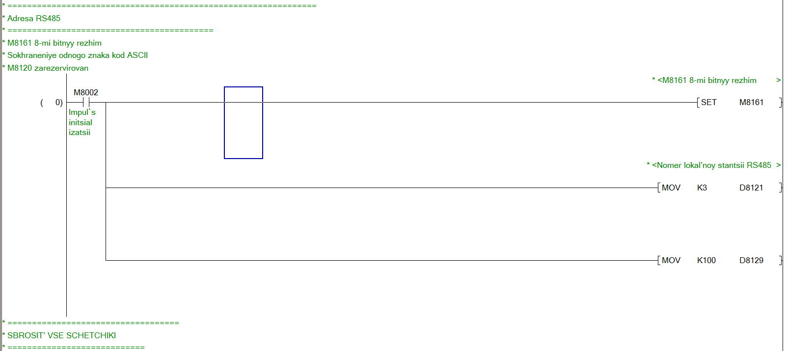

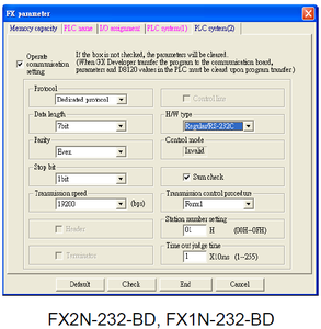

В регистре D8120 необходимо указать физические параметры передачи данных и выбрать протокол Computer Link и формат протокола "Protocol Format 1". После изменений параметров ПЛК должен быть выключен и снова включен. Кроме того важно правильно указывать номера запрашиваемых типов регистров, которые могут иметь разные диапазоны для различных типов модулей расширения. Для перевода бинарного кода в шестнацатиричный удобна программа "32-bit ASM Calculator 1.8"
Пример фрагмента программы: длина данных (b0) - 8 бит; паритет(b1, b2) - None; стоповых бит(b3) - 1; скорость передачи(b4, b5, b6, b7) - 19200; заголовок(b8) - нет; терминатор(b9) - нет; линия управления(b10, b11, b12) -RS485; контрольная сумма(b13) -нет; протокол передачи (b14) - 1; формат протокола(b15)-0.
b15 b0
D8120 = [1100 0000 1001 0001] - Формат протокола для WP3082.
D8120 = [0100 0000 1001 0001] -Формат протокола для MT4434TE.
Почему получился разный протокол не знаю, хотя везде выбраны одинаковые параметры протокола ModBus RTU, но только при таких данных смог связать все в едино.

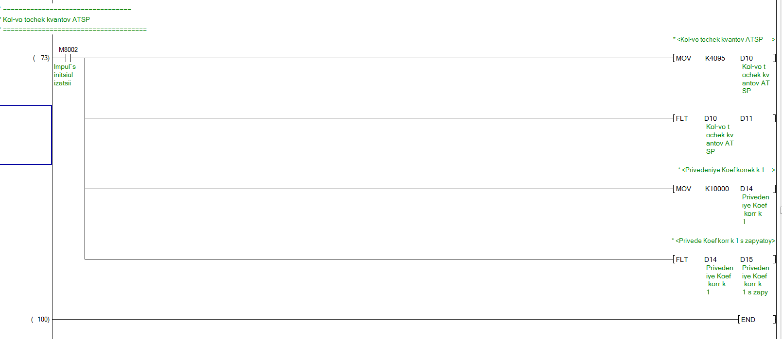

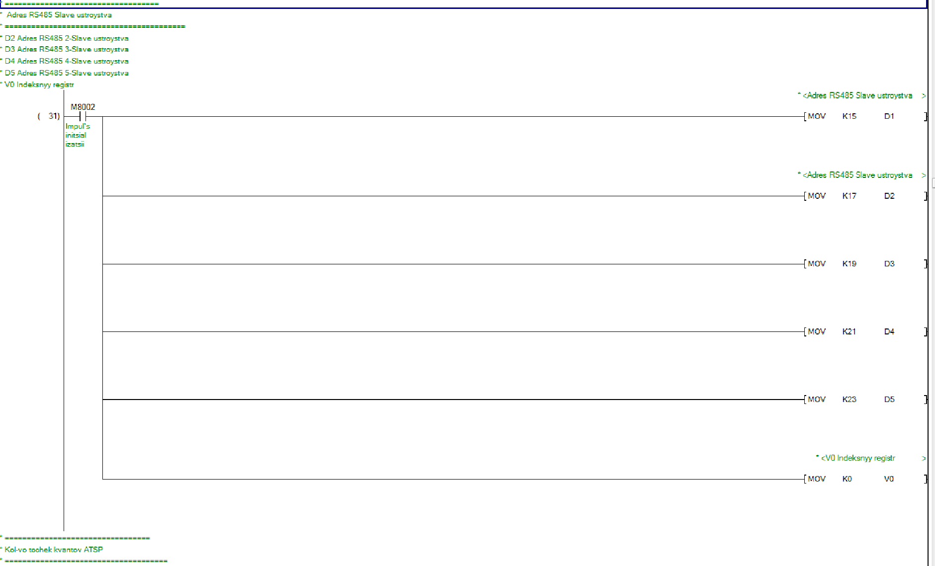

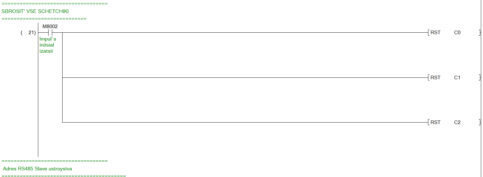

При программировании PLK в GX Works для удобства программы POU разбил на несколько. В основной программе MAIN указаны общие данные для всех подпрограмм.
Для удобства программы буду выкладывать кусками которые потом можно собрать в единый каркас.
Первой выкладываю программу MAIN.

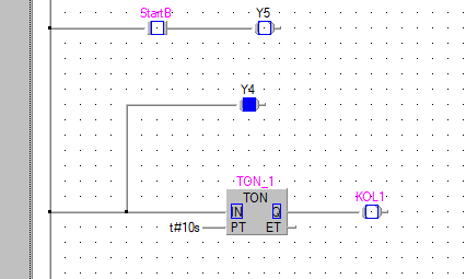

Добрый день.
Пытаюсь работать с тем-же контроллером.
И у меня почему-то совершенно не работают таймеры.
Именно на контроллере, в симуляции GX WORKS 2 - работают.
Ниже приложу скриншот с мониторингом работы контроллера.
Как так может быть, что на катушку Y4 сигнал приходит, а на вход таймера - нет?

а шо такое ET у него ? enable timer? XD

В "ET" можно задать переменную с размерностью "time" в которой будет отображаться сколько таймер насчитал.

Выше уже писали, что не все языки с китайским контроллером работают.
У меня на языке ST вообще ничего не завелось. На FBD таймеры не работают, связь со HMI и активация катушек - работает.
Но все равно мне кажется, что я просто что-то неправильно делаю.
Ведь на Ютубе у человека все работает на языке ST:

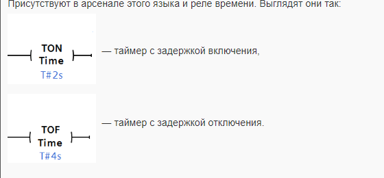

Нашел старый проект GX Works3 на языке Structured Ladder/FBD с применением
таймеров TP. TON все работает.
Могу его выложить, необходимо его за архивировать.

Таймер попробовал даже напрямую ко входу подключить.
Скрины из мониторинга прилагаю.
В LD таймеры работают, да. Мне правда пока не удается разобраться с этим языком.
Я научился ставить таймеры "TnKm" которые работают как "TON", насколько я понимаю.
В интернете нахожу обучалки, где пишу про все виды этих таймеров в LD, но как их поставить именно в GX Works 2 LD- не понятно.
Можете посоветовать, откуда лучше брать информацию?
Спасибо за ответ.

Попробовал вашу программу - все как у меня. В симуляции все работает нормально, при мониторинге программы на плк как будто не все сигналы проходят.

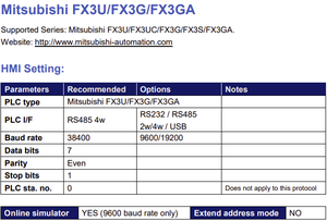

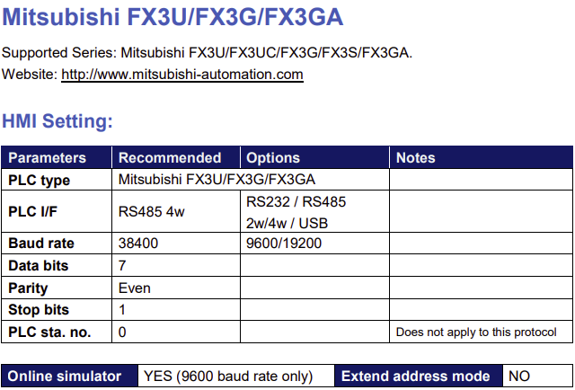

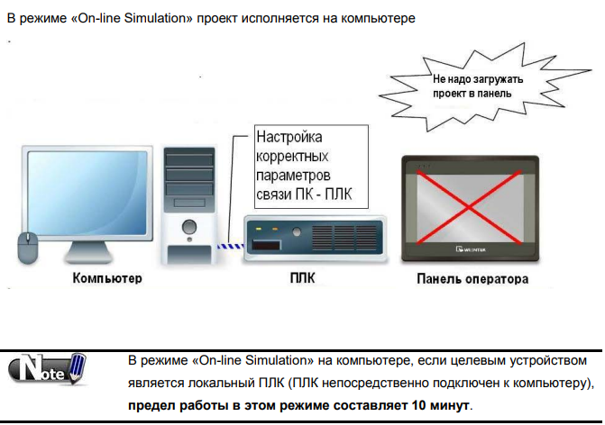

В наличии китайский FX3U. Хочу произвести Онлайн симуляцию с EasyBuilder Pro по тому же RS232 коим и прошивается ПЛК. Согласно документации EasyBuilder это соединение называется локальным. Перепробовал все возможные варианты (в настройках PLC Parameter в Gx Works) со скоростями, чексумами, таймингами, каналами CH1 и CH2 в GX Works с последующей компиляцией и загрузкой проги в ПЛК, и соответственно их корреляции с настройками в EasyBuilder. Но EasyBuilder так и не хочет видеть ПЛК. Есть идеи?

По поводу таймеров. TON и тд поддерживаются только в ладере вроде. В FBD обошел эту проблему использованием OUT_T. Так все работает.jvcr писал(а): ↑13 июл 2022, 13:32 И ещё вопрос. При написании на ST простых конструкций типа Y0:=X0 программа на FX3u работает. при добавлении в программу например таймера TON, программа компилится, шьётся но не работает.
