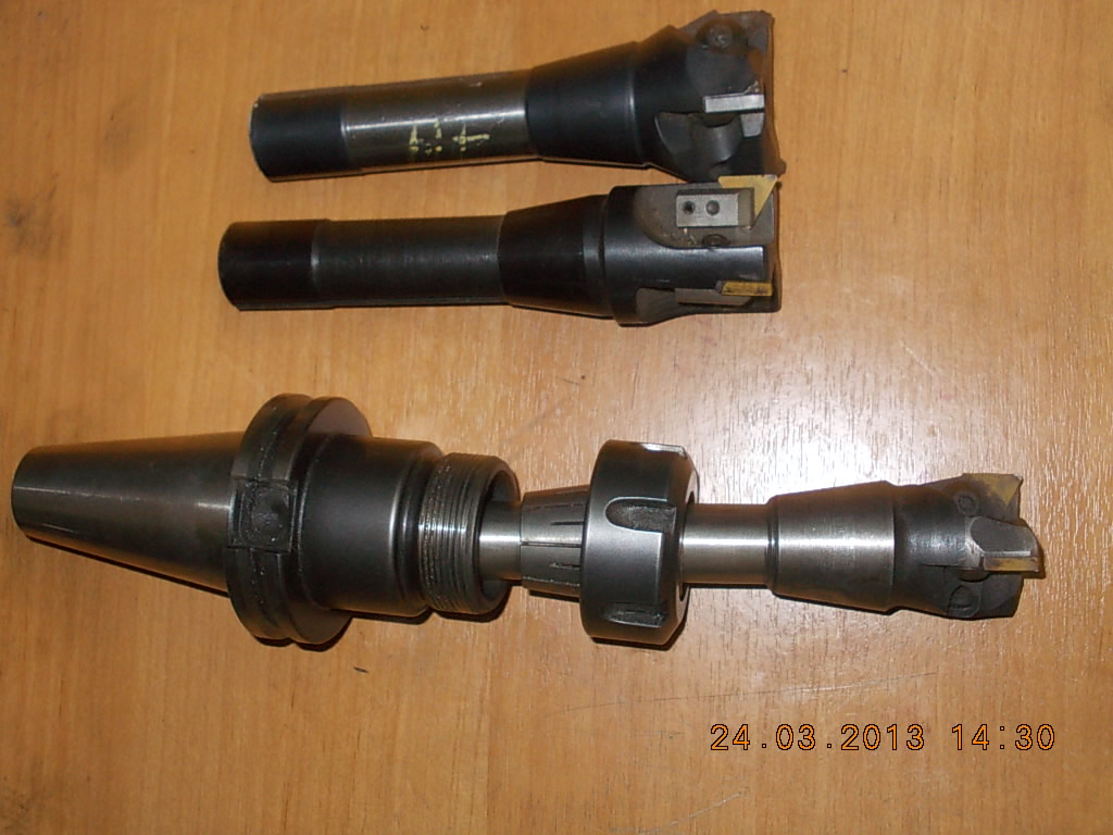

с импортными ТС пластинками малость засада - они дороговастые примерно 10$ штука. Ищу инструмент чтоб подходил под наши пластинки.
Твои соседи явно не оценят покупку инструмента с ТС пластинками они малость шумнее в работе :hehehe: Инструмент с ТС пластинками чаще всего попадается большого диаметра.
Самые маленькие за разумные деньги нашел такие
DSCN1359.JPG (4511 просмотров) <a class='original' href='./download/file.php?id=13162&mode=view' target=_blank>Загрузить оригинал (242.09 КБ)</a>
Купил оправки от фрезерного Бриджепорта. Отдал токарям, в центрах расточили до 20мм и теперь можно зажимать в цангу. На фотке 2 оправки еще не расточены.
DSCN1357.JPG (4511 просмотров) <a class='original' href='./download/file.php?id=13161&mode=view' target=_blank>Загрузить оригинал (241.41 КБ)</a>
