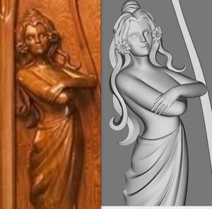

Имеем картинку и цель - получить g-code. Какие способы и методы мы знаем?
a321
Сообщения: 597
Репутация: 74
Сообщение a321 »
наверняка многие сталкиваются с необходимостью по прототипу или с использованием прототипа сделать нечто. Не параметрическое, а-ля арт-объект. Обычно это в виде фотографии. И использовать в чем-то бОльшем, параметрическом, с заданными размерами и пр.
Известное решение - скрипт image-to-gcode из состава LinuxCNC. Работает сносно. Требует радикальной подготовки картинки. Использует линенное преобразование "мера черного -> высота", что является существенным недостатком. Возьмем inkscape, нарисуем окружность, сделаем на нее градиентную заливку а-ля шар. Эту картинку скормим i-to-g и получим грубый конус. Выход? - питон-скрипту было бы правильно научиться выводить одновременно линейное преобразовани, cos & cos^^2 (это по моим экспериментам дает что-то близкое к шару в этом эксперименте).
Тупиковое (покамест) решение - FreeCad и верстак Litophane дает из картинки множество точек, Mesh. Туда же можно ипортировать g-code от скрипта i-tо-g, увидеть и перемещать по чертежу, модели, но на этом и "все".
Какой есть опыт решения такого рода задач? желательно не в виде "иди ты в bleder", реальный путь к успеху. Искать и использовать библиотечные блендеровые модели - IMHO упадничество, они (все мною виденные) имеют очевидный привкус примитивизма 21 века. Задача стоит именно в использовании графики, фотографий (в т.ч. из собственных этнографических экспедиций).
К примеру вот две женщины, их века у них написаны на лицах -
dbkrf.jpg (19183 просмотра) <a class='original' href='./download/file.php?id=203244&mode=view' target=_blank>Загрузить оригинал (117.44 КБ)</a>
il_1140xN.3201334783_4isr.jpg (19183 просмотра) <a class='original' href='./download/file.php?id=203245&mode=view' target=_blank>Загрузить оригинал (59.11 КБ)</a>

шпиндель
Сообщения: 1696
Репутация: 901
Откуда: Бологое
Re: Имеем картинку и цель - получить g-code. Какие способы и методы мы знаем?
Сообщение шпиндель »
два метода...заказать 3д умеющим делать такое или самому научиться 3д...других вариантов нет ...думаю вилка примерно 10 т руб , русалка 6 т :eat:

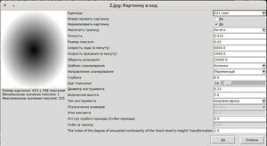

Года два назад в топике уважаемого Гармониста я делился результатами и наблюдениями viewtopic.php?p=560044#p560044
Пришлось самому повозиться, оказалось не сложно.
В исходном image-to-gcode, который идет в составе LinuxCNC, скрипт преобразует черно-белую картинку в готовый к использованию на CNC g-code. При использовании этого скрипта становится очевидной простая проблема - скрипт использует линейную логику преобразования "черное = линейная функция высоты", а в жизни, на реальных изображениях, эта функция не линейная. Пример простой - создадим в Inkscape окружность + заливка + градиент для визуальной иллюзии "объемный шар". Это изображение обработаем в скрипте и увидим, что получили = конус.
Я в python полный "нуль". Поэтому осторожно внес исправления в код для реализации универсальной функции изменения этой логики в нелинейную, тригонометрическую с показателем степени. Я сознательно не затрагивал никакие другие разделы логики. При указании показателя степени 0 мы получаем исходный результат (линейный). Любое другое заданное число (в качестве параметра настройки логики), можно отрицательное, можно не целое, дают иной результат - можно экспериментировать. На самом деле можно будет реализовать поле ввода текста задания любой другой логики преобразования "чернота-высота".
Попутно исследовал влияние усложнения логики на время вычислений - почему-то не влияет, хотя тригонометрические функции и вовзведение в степень должно бы усложнять вычисления и существенно (со студенческих 80-х помню трюк вместо квадрата и куба явно задать умножение).
Я посмотрел на GIT число клонов этого скрипта и не хочу создавать еще один (из большого множества). Добавленный функционал важен, на исходный (линейный) функционал не влияет. Важно - в моей "системе" я редактировал исходный файл в /usr/bin/ (поскольку при переносе в хомовник он при запуске ищет в /home/share .... tc, бороться с этим я не захотел, хотя и мог подсунуть симлинк).
Следующий этап - исследование GIT на тему "картинка -> mesh". Решений там предлагается много, например
https://github.com/coltonbishop/donatello
https://github.com/search?p=3&q=image-t ... positories
Если кто потратит время на исследование и обзор - было бы мило.
Снимок экрана от 2022-05-18 22-22-00.jpg (18965 просмотров) <a class='original' href='./download/file.php?id=203396&mode=view' target=_blank>Загрузить оригинал (111.92 КБ)</a>
Снимок экрана от 2022-05-18 22-21-47.jpg (18965 просмотров) <a class='original' href='./download/file.php?id=203397&mode=view' target=_blank>Загрузить оригинал (129.93 КБ)</a>
2.jpg (18965 просмотров) <a class='original' href='./download/file.php?id=203398&mode=view' target=_blank>Загрузить оригинал (16.22 КБ)</a>
Снимок экрана от 2022-05-19 12-12-28.jpg (18965 просмотров) <a class='original' href='./download/file.php?id=203399&mode=view' target=_blank>Загрузить оригинал (65.02 КБ)</a>

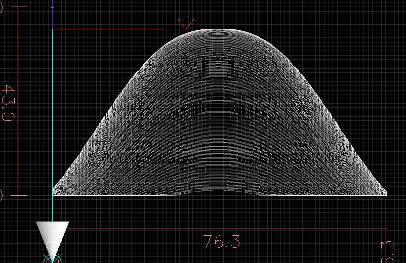

Наглядная демонстрация вредности использования "фрэймворков" и программ 3-д моделирования. Слева - фотография оригинала, Нанси, музей Леколь, справа - цельнотянутая 3-д модель, почерпнутая viewtopic.php?p=635425#p635425
Снимок экрана от 2022-05-27 19-47-28.jpg (18736 просмотров) <a class='original' href='./download/file.php?id=203481&mode=view' target=_blank>Загрузить оригинал (62.37 КБ)</a>
