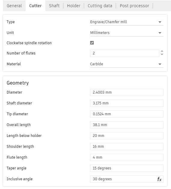

У кого-нибудь получалось выбрать медь на плате коническим гравером в стратегиях 2D Adaptive Clearing \ (3D) Adaptive Clearing?
Всё время получаю ошибку:
Error: (minimumCuttingRadius >= 0) and (minimumCuttingRadius < cutterRadius)
П.С.: плату состряпал из контуров DXF, экспортированных из Diptrace.
v-bit.png (2728 просмотров) <a class='original' href='./download/file.php?id=203370&mode=view' target=_blank>Загрузить оригинал (27.64 КБ)</a>

Очевидно, надо minimum cutting radius поставить сообразно размеру гравера. Только вот зачем это надо, для плат есть вполне адекватная программа GGEasy, попробуйте лучше ее.

Kost_irk писал(а): ↑ Очевидно, надо minimum cutting radius поставить сообразно размеру гравера.
Ставил и в 0, и равным радиусу инструмента - либо кидает внутреннюю ошибку, либо пустую УП (empty tool path).

А точность траектории крутили? Там 0.1 по дефолту стоит, что как бы недостаточно для такой маленькой фрезы.

Kost_irk писал(а): ↑ А точность траектории крутили?
Да, не помогает: empty tool path.

segarsio писал(а): ↑ minimumCuttingRadius
это в настройках самой стратегии смотрите, минимальный радиус трохоиды

С ума сошли, платы АДАПТИВОМ :hehehe:
Но если уж оооочень хочется (хотя для этого в сто раз лучше подойдет обычный 2д покет), то вам бы сначала разобраться что делает каждая настройка в операции, ибо вы понатыкали абсолютную кашу не понимая что есть что... честно, в этот раз даже лень всё обьяснять, тк там практически всё не правильно выбрано, и рассказать придется целиком...
2022-05-18 14-04-511111.jpg (2617 просмотров) <a class='original' href='./download/file.php?id=203387&mode=view' target=_blank>Загрузить оригинал (389.1 КБ)</a>
-инструмент конус с пяткой 6 микрон, но оптимал лоад у вас 0.96 ??? да и там же ширина дорожек меньше чем вы просите его делать проходы.
-зачем выделили плоскости в модели? вообще понимаете что это за пункты, и что будет если выделить отдельные плоскости, но не ставить галку "включить модель сетапа"? (наводящий вопрос, чтобы почитали о всех пунктах model, и когда её вообще нужно включать)
- рест машининг зачем?
- в высотах низом выбрано ТЕЛО целиком, а не плоскость нужная
- минимальный шаг по высоте 0.3, хотя высота геометри 0.05.
- подвод по спирали диаметром >2mm... она разве там поместится где-то?
- лифт хайт, подводы больше чем сама геометрия... тоже самое...
Естественно он не сгенерирует никакой путь из таких условий, где каждый пункт исключает возможность построения... ошибка empty tool path и говорит об этом - нет возможности вклинить куда-то инструмент.
Исправил всё, и стало считаться, но естественно, невероятно долго и ждать конца не стал, тк это бред, не подходящая для этого операция, микронной трахоидой ковырять плату смысла нет никакого. Используйте обычный ПОКЕТ. и посчитает в десятки раз быстрее, и операция оптимальная будет с минимум переходов, тк предназначена для обработки плоскостей с уступами, чем и является ваша плата
