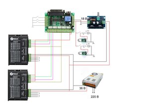

Все подключено по классической схеме. На столе собирал все работало, собрал в сборку, двигателя стоят. При включении только драйверов двигателя стоят на удержании. При включении системника и мача двигателя снимаются с удержания, при нажатии Х+ двигатель становиться на удержание но не крутиться, писк слышен, при нажатии Х- двигателя снимаются с удержания. Сначала работали но в одну сторону только вращались, после танцев с бубнами перестали работать. В маче под двигателя пины степ/дир по умолчанию х2,3,y4,5. LPT порт на PCE плате два штуки. Порт настроен, рабочий, при нажатии стоп или концевиков мач видит, ресет срабатывает. В чем проблема не пойму.

Схему прилагаю. Менял провода LPT, прозванивал, не помогло.

Енейбл отключи совсем

Двигателя закрутились, это я балда забыл про инэйбл, удалил пин в маче. Осталась первоначальная проблема, оси Х У вращаются только в одну сторону. Х+ и У+, если нажать Х- или У- то двигатель чуть дерниться и все. Оси как-то связаны, если я нажимаю Х+ двигатель крутиться, потом Х-, а потом У+ или У- то не вращается не в какую сторону до тех пор пока я не нажму снова Х+, также на оборот, не вращается У+ пока я не нажму Х+, жму только Х+ и У+ то двигателя вращаются, если инвертировать в маче DIR пины, то та же история с вращением только по Х- У-.
Отсоединил все провода и подключил заново, ошибки нету, все по схеме.
Два провода LPT прозвонил и на обоих пробовал, так же пробовал на разных платах PCE LPT, даже разобрал порт LPT на мач плате чтобы насадить LPT по самые гланды.

Не один продавец об этом не упомянул. Питание 5в обязательно, питается отдельно. Я подключил только 12-24в, а это только для концевиков. Почему там нет понижающего узла на 5 в не понятно.
