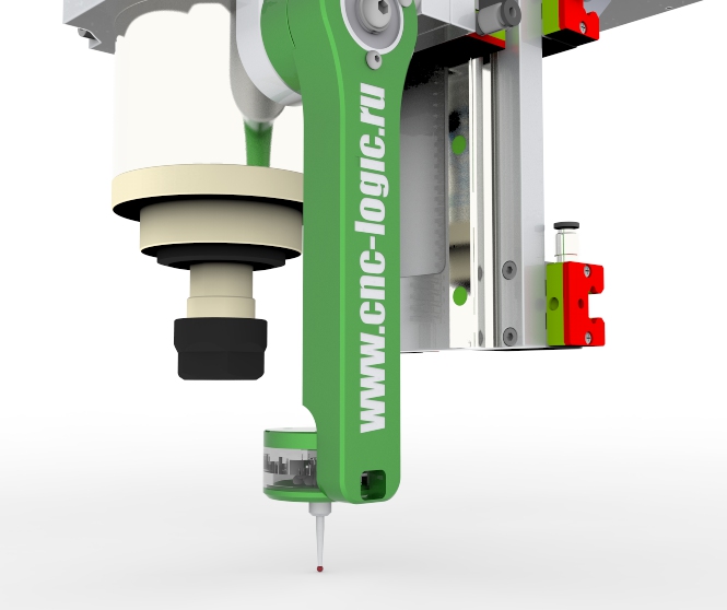

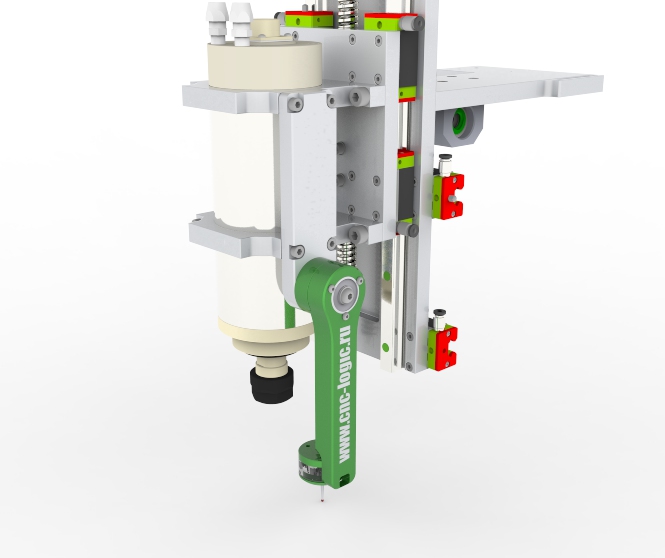

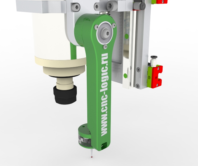

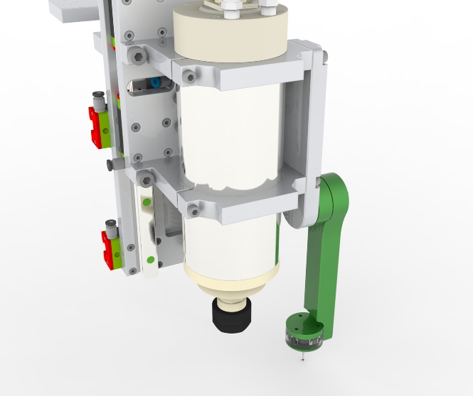

Назрела необходимость в изготовлении ЧПУ щупа на откидной штанге.
Устанавливать щуп в цангу шпинделя, при этом вытаскивать фрезу не совсем удобно. А если это нужно делать часто - то чудовищно неудобно. А так, опустил штангу вниз - провёл цикл привязки (или обмера, или сканирования...), поднял штангу вверх - всё классно, всё удобно :)
1. Было решено отказаться от всяких пневмо-, серво-, и прочих механизмов позволяющих опускать штангу автоматически. Нет желания делать конструкцию дорогой и сложной.
2. Разработан механизм точной фиксации штанги в нижнем (рабочем положении) В верхнем положении фиксация тоже есть - но с небольшим люфтом. Показать подробности, к сожалению не могу. Но тесты повторяемости установки сделаю, как будет готов первый прибор.
3. Планируется герметизация самого стилуса, формованным пьльником из полиуретана. Чтобы стружка и пыль не залетали внутрь корпуса.
4. От механизма юстировки - решено отказаться. Для чего юстировать щуп, смещение которого относительно оси шпинделя будет и так известно? Кроме того отпадает необходимость в герметизации данного узла.
5. Про герметизации соединения щупа с микроюсби кабелем.
План действий пока такой:
Щуп прикручивается 2мя винтами к штанге. Микроюсби разъём устанавливается в щуп, проходя сквозь нижнее профрезерованное отверстие (его видно на рендере). Далее вся полость заливается жидким силиконом или эпоксидкой.
Получаем крепкое, герметизированное, разъёмное соединение.
6. За мелкие недочёты на модели прошу сильно не пинать:) Тут пока есть над чем подумать. В общем планы и мысли пока такие.

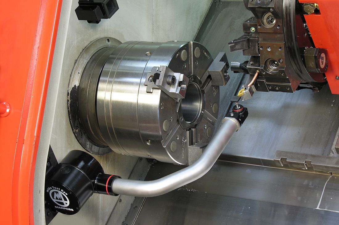

hmnijp
Сообщения: 1553
Репутация: 542
Откуда: Ульяновск
Re: ЧПУ щуп на вращающейся штанге
Сообщение hmnijp »
niksooon писал(а): ↑ зело любопытно стало -а есть решение как смещение инструмента (щупа )по осям Х У отрабатывать-учитывать планируется?
Это же от системы сильно зависит. В linuxcnc например, да и в других системах бывает, смещение по всем осям(XY) можно включать вместе с компенсацией длины(смещением по Z), то есть как на токарке. В итоге щуп вызывается просто как инструмент, без каких либо кастылей. Либо через g52 (временное смещение WCS). ну или целиком через скрипт.
MX_Master писал(а): ↑ На мой взгляд, инструмент для точных измерений на длиннющей шарнирной поворотной штанге по любому будет привирать без постоянной юстировки Выдвижной механизм на мини приводе, по моему мнению, даст больше точности и повторяемости в выходе на позицию. Возможно, я чего-то не понимаю и отстал от законов физики
обычный инструмент на токарных оц. главное спроектировать грамотно)

Долго думал, как вывести провод не в бок, а вверх. Да ещё чтоб герметично было! И таки придумал
На плату которая сейчас есть ставится штыревой прямой разъём 2,54 мм*3 (плюс, минус, сигнал)
К нему в ответ ставится корпусный обжимной разъём, который используется в сервомашинках
Контакты разъёма сервомашинки обжимаются с проводками кабеля (будет использоваться сверхгибкий кабель для концевых датчиков).
Разъём с кабелем концевиков герметизируется термоусадкой
Во фланце фрезеруется сквозной паз, куда впоследствии будет проходить разъём. Пустоты можно герметизировать либо эпоксидкой, либо силиконом
Получаем опять таки разъёмное и герметичное соединение, но уже более красивое, нежели чем шнур идущий вбок.
Чуть пожже нарисую как оно будет выглядеть
ЗЫ
Всё таки я правильно сделал, что не стал сразу делать в железе первый вариант, а дал проекту возможность "отлежаться" :hehehe:
