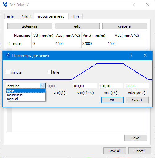

В настройках подач появилась возможность задавать множество комбинаций ускорений и скоростей присваивая комбинации некое имя. Как использовать? Допустим я хочу по обстоятельствам менять режимы и вообще очень хотелось бы для холостых и рабочих сделать разные режимы и для увеличения производительности и отдельно настраиваемые холостые при перемещениях щупа например.
wldev
Сообщения: 1600
Репутация: 510
Настоящее имя: Сергей Бочаров
Откуда: Новосибирск
Re: WLMill (Open source + WLMotion) - управление фрезерным ЧПУ
Сообщение wldev »
Сейчас есть только 3 дефолтных режима:
2022-09-17_11-33-21.png (2665 просмотров) <a class='original' href='./download/file.php?id=204891&sid=07261993c5a0fedd0a9f2afe1f26260d&mode=view' target=_blank>Загрузить оригинал (13.88 КБ)</a>
main - используется как базовый
mainMinus - используется как базовый в отрицательном направлении (если не задан то исп. "main")
manual - при ручных перемещениях
Холостые и рабочие разнести конечно можно. Нужно изменить планировщик.
По проббингу.
Можно сделать manualProbe. Они будут использоваться при включении защиты щупа....
Единственное что не будет учитываться геометрия станка...
ps это меню используется и в других программах например в WLBend задаются режимы для каждого диаметра проволоки.
